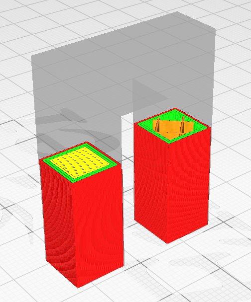

Cmq non ho capito: si e' sollevato dal bed il supporto oppure si e' staccato il pezzo alla sommita' del supporto?
Oppure si e' piegato anche il supporto?
Sarebbe bello avere una foto ma da quel che ho capito hai buttato tutto.
Si ho buttato tutto, si è staccato il pezzo alla sommità del supporto, per prima ha cominciato ad imbarcarsi il pezzo 1 tirandosi appresso anche il pezzo 2, i supporti sono rimasti aderenti al bed. Non pensando ci fosse questo problema perchè ho già stampato altri pezzi coi supporti (pezzi piccoli) ho lasciato che ci fosse un layer tra supporto e pezzo. proverò ad allungare il pezzo 1 e farlo stampare direttamente dal bed (a limite dopo lo taglio come mi hai detto). Vi aggiornerò, ora sto stampando un altro pezzo che richiede 18 ore

Ricorda che avrai il riempimento a vista.
Vedi se puoi stampare il pezzo 1 come pezzo a se', oppure se puoi fare una serie di cerchi o ghirigori nel punto di unione costringendo lo slicer a fare delle pareti o top/bottom layer.
Ho guardato un po' su Cura: permette la stampa di un PEZZO come supporto, non il contrario (cioe' stampare come solido un supporto).
Ho creato un solido a sbalzo come il tuo e poi un altro come supporto per tenerlo sul bed.
Ho importato tutto su Cura (come due solidi distinti) e se li accolla perfettamente.
Quindi hai il vantaggio che, essendo due pezzi distinti, stampera' tutta la serie di top/bottom layer necessari per farti fare un taglio senza lasciare a vista il riempimento.

Si ok ma io sto utilizzando riempimento al 100%, sbaglio? Se sto sbagliando posso tranquillamente dargli un riempimento minore e dare il 100% sul pezzo interessato che poi andrò a tagliare... in caso che percentuale di riempimento dovrei utilizzare con l'ASA?
Onestamente non so dirti cosa fa scendere le tensioni di ritrazione, non ho mai provato.
Se stai usando il 100% cmq non importa che tu faccia un secondo pezzo.
Occhio solo alla "interfaccia del supporto" la cui densita' si regola da un'altra parte.
Tantovale fare due solidi e unirli come ti ho suggerito, vedi tu.
Io invece di rifare completamente 18 ore di stampa proverei solo quel pezzo, ritagliandolo dal solido globale.
Facci sapere perche' la cosa e' interessante.
