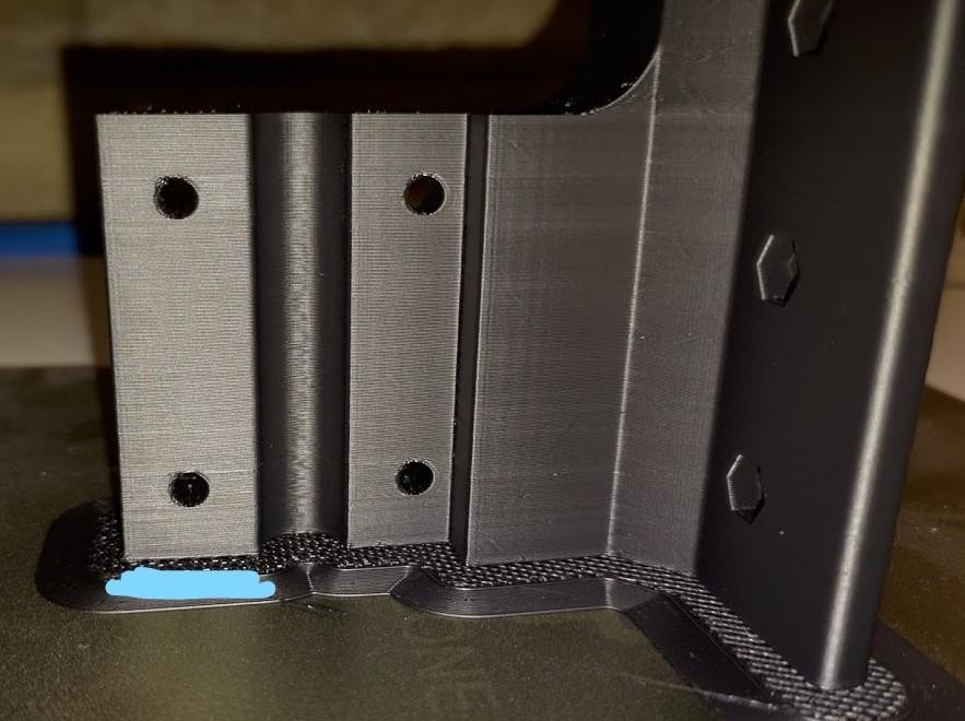

Xristian Inviato 16 Luglio 2021 Condividi Inviato 16 Luglio 2021 Ciao ragazzi, sempre stampato pla , adesso sto iniziando con ASA ma ho un problema di un leggero warping , cosa potrebbe dipendere? ho cristonato abbastanza per farlo stare attaccato ( bed 80 - nozzle 255 , asa azurefilm ) uso gia' dimafix brim a 15 linee w raft. ma un leggero rialzo me lo fa ancora. Cita Link al commento Condividi su altri siti Altre opzioni di condivisione...
Carsco Inviato 16 Luglio 2021 Condividi Inviato 16 Luglio 2021 4 minuti fa, Xristian ha scritto: Ciao ragazzi, sempre stampato pla , adesso sto iniziando con ASA ma ho un problema di un leggero warping , cosa potrebbe dipendere? ho cristonato abbastanza per farlo stare attaccato ( bed 80 - nozzle 255 , asa azurefilm ) uso gia' dimafix brim a 15 linee w raft. ma un leggero rialzo me lo fa ancora. Se quello che vedo e' PEI, grattugialo un pochino con cartavetro da 500 e usa temperature superiori, tipo 90-100 almeno per il primo strato. 80 sono decisamente pochi a meno che non usi le varie colle o altri sistemi arcaici e poco pratici. 1 Cita Link al commento Condividi su altri siti Altre opzioni di condivisione...
Xristian Inviato 16 Luglio 2021 Condividi Inviato 16 Luglio 2021 1 minuto fa, Carsco ha scritto: Se quello che vedo e' PEI, grattugialo un pochino con cartavetro da 500 e usa temperature superiori, tipo 90-100 almeno per il primo strato. 80 sono decisamente pochi a meno che non usi le varie colle o altri sistemi arcaici e poco pratici. Ho una genius, ha il piatto il vetro originale, ma 3x2 mi dava problemi e alla fine ho preso un piatto magnetico da appoggiare sopra e cosi' ho fatto, mai avuto piu' problemi , attaccava tutto e senza colla con pla, ma con asa ho usato dimafix se no non restava attaccato. Il problema e' che il pezzo, si stacca leggermente dal raft, perche' brim e raft restano attaccati al piatto , ma il pezzo leggermente dove ho fatto la linea , si alza , poco ma si nota la curvatura. Adesso leggendo i post precedenti, perche' mano a mano sto venendo avanti ( 10 pagine tutte in un fiato, come legegre un buon libro )) ) ho letto che consigli di aumentare il bed e il tuo ragionamento non fa una piega, infatti azure film da come bed da 90 a 110 ... e' facile che io neanche sia a 80 , perche' il tappetino e' attaccato al vetro tramite uno strato magnetico di spugna della 3m e quella porta via un po' di calore. Provero' sicuramentead aumentare la temperatura del bed, poi vi faccio sapere. Cita Link al commento Condividi su altri siti Altre opzioni di condivisione...
Carsco Inviato 16 Luglio 2021 Condividi Inviato 16 Luglio 2021 Piatto magnetico in che materiale? Quello plastico oppure il foglio di acciaio e poi il PEI sopra? Se e' quello plastico ed e' di cattiva qualita' non reggera' i 90-100° tenuti a lungo. Io avevo quello originale della Ender 3 Pro (molto piu' spesso di quelli cinesi con la scritta Ender) e lo tenevo a 110° per decine di ore. Si e' rotto per un mio errore ma dopo 2 anni. Ora sono col il foglio di acciaio e il PEI sopra: e' un pelo peggio (e' meno ruvido) ma lo cambi con pochi soldi e comunque l'originale non e' facile da trovare se non nello store Creality. Si', alza OLTRE i 90-100 per il primo layer e cerca di non usare il raft perche' ti si spezzera' dalle enormi forza in gioco. Usa solo il brim, almeno 10-15mm. 1 Cita Link al commento Condividi su altri siti Altre opzioni di condivisione...
