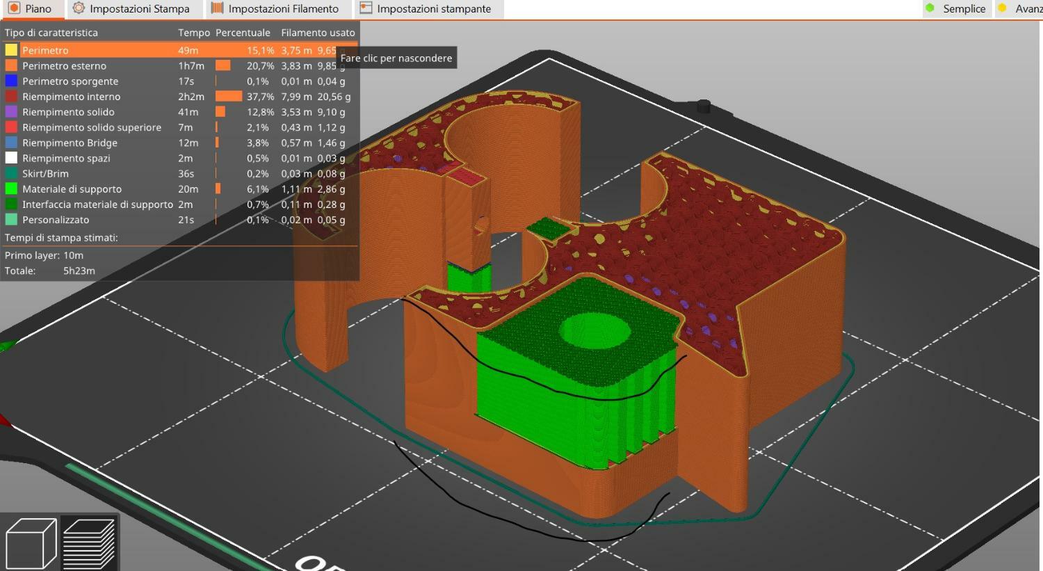

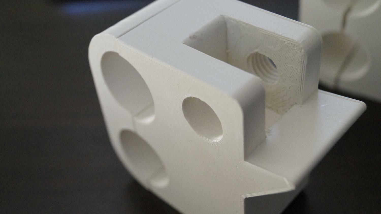

Xristian Inviato 3 Febbraio 2022 Inviato 3 Febbraio 2022 Il 15/7/2020 at 11:22, Basilietto ha scritto: Si ho buttato tutto, si è staccato il pezzo alla sommità del supporto, per prima ha cominciato ad imbarcarsi il pezzo 1 tirandosi appresso anche il pezzo 2, i supporti sono rimasti aderenti al bed. Non pensando ci fosse questo problema perchè ho già stampato altri pezzi coi supporti (pezzi piccoli) ho lasciato che ci fosse un layer tra supporto e pezzo. proverò ad allungare il pezzo 1 e farlo stampare direttamente dal bed (a limite dopo lo taglio come mi hai detto). Vi aggiornerò, ora sto stampando un altro pezzo che richiede 18 ore Lo so che e' un post vecchio , ma per curiosita' , sei riuscito a risolvere il problema. Ho un pezzo che mi sta facendo incazzare e non poco, stesso tuo problema. Questo oggetto ha una parte a sbalzo e quindi ho creato il supporto , il primo e secondo pezzo imbarcati, sul terzo ho lavorato sui supporti, mettendo gli ultimi 3 solidi con trama piu' fitta , si e' imbarcata meno ma pero' il supporto non si staccava piu' e alla fine staccando i supporti il risultato e' cmq una M.... Si imbarca sopra il supporto , quando inizia di nuovo a stampare i layers sopra il supporto inizia ad imbarcarsi tutta quella parte... Cita
Killrob Inviato 3 Febbraio 2022 Autore Inviato 3 Febbraio 2022 che riempimento stai usando? il gyro? Cita
Xristian Inviato 4 Febbraio 2022 Inviato 4 Febbraio 2022 2 ore fa, Killrob ha scritto: che riempimento stai usando? il gyro? Si esatto gyro, cavolo , dici che dipende dal tipo di riempimento, e' al 15%. Non e' neanche tanto. Il pezzo potrei stamparlo anche in verticale e non avrebbe neanche bisogno dei supporti ( probabilmente) , il problema e' che per l'uso che mi serve non posso, temo che mi si spezzerebbe e stampandolo cosi' orizzontalmente con il Gyro e con neanche molta % di riempimento , (facendo varie prove con lo slicer ) , era quello che mi dava piu' sicurezza sulla resistenza. Nell'ultimo che mi era venuto un pelino meglio ho provato a cambiare la trama del supporto da rettilineo a nido d'ape ma niente anche li. Cita

Killrob Inviato 4 Febbraio 2022 Autore Inviato 4 Febbraio 2022 11 ore fa, Xristian ha scritto: Si esatto gyro, cavolo , dici che dipende dal tipo di riempimento, e' al 15%. Non e' neanche tanto. Il pezzo potrei stamparlo anche in verticale e non avrebbe neanche bisogno dei supporti ( probabilmente) , il problema e' che per l'uso che mi serve non posso, temo che mi si spezzerebbe e stampandolo cosi' orizzontalmente con il Gyro e con neanche molta % di riempimento , (facendo varie prove con lo slicer ) , era quello che mi dava piu' sicurezza sulla resistenza. Nell'ultimo che mi era venuto un pelino meglio ho provato a cambiare la trama del supporto da rettilineo a nido d'ape ma niente anche li. Per come la vedo io quel riempimento contribuisce a tirare in alto tutta la stampa, prova col riempimento a griglia 1 Cita
