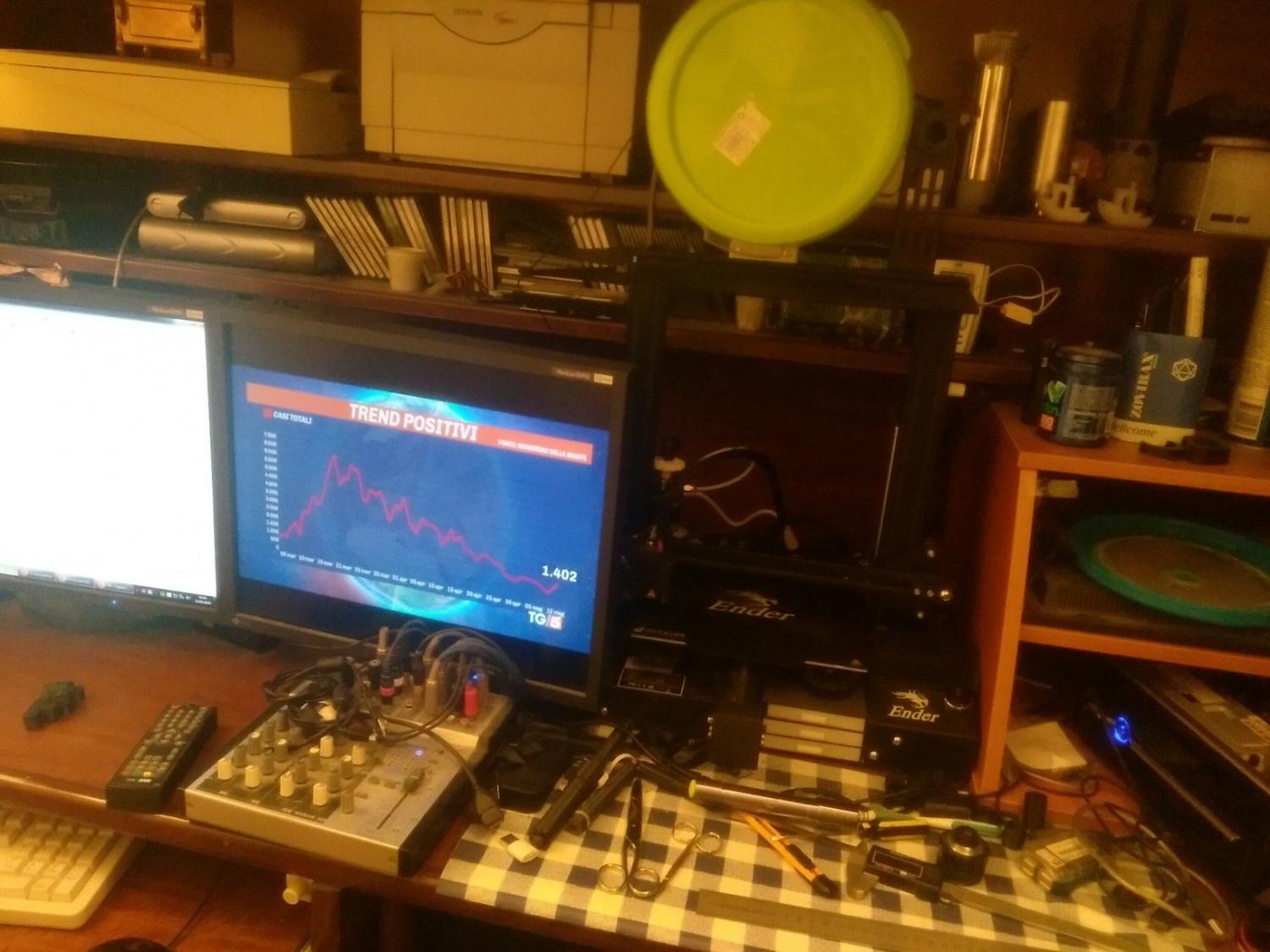

invernomuto Inviato 12 Maggio 2020 Condividi Inviato 12 Maggio 2020 30 minuti fa, marcottt dice: Io non la posso fare mi ingombrerebbe troppo sulla scrivania Ma con la delta pannellare come se non ci fosse un domani? Tra l'altro irrobustiresti pure la struttura. Bisognerebbe studiarsi uno sportellino per il frontale ma con del plexiglass un po' spesso secondo me te la cavi con davvero poco, hai due pannelli fissi sui lati che potresti fissare direttamente sui 2020, uno "apribile" per cui occorrerebbe disegnare due cerniere e magari fare con chiusura magnetica e uno per il top... 1 Cita Link al commento Condividi su altri siti Altre opzioni di condivisione...
marcottt Inviato 12 Maggio 2020 Condividi Inviato 12 Maggio 2020 È più complicato di così, perché in pratica i carrelli che vanno su e giù lateralmente escono dalla struttura. In altre parole non posso pannellare da torre a torre ma dovrei allontanarmi dalla torre 2/3 cm per avere spazio dove scorrono carrelli ... Ma anche coprire quei 2/3 cm ai lati e sopra, e staffare i sopporti degli estrusori più esterni. Ed infine non so cosa ne penserebbero gli angolari e la varie parti in plastica.... E non ultimo mantenere ingombro ridotto perché la ho sulla scrivania.Fidati, ci ho ragionato parecchio sopra ma non trovo una soluzione accettabile. Inviato dal mio tablet utilizzando Tapatalk Cita Link al commento Condividi su altri siti Altre opzioni di condivisione...
invernomuto Inviato 12 Maggio 2020 Condividi Inviato 12 Maggio 2020 Questo l'hai visto? https://www.thingiverse.com/thing:3625475 questo è stato fatto e si vede meglio: https://www.thingiverse.com/make:759808 A parte il capitale speso in filamento (sei sui 4-5kg), sembra carino. Di sicuro gli ingombri un po' cambiano ma fra quelli di thingiverse mi pare quello più promettente... Cita Link al commento Condividi su altri siti Altre opzioni di condivisione...
marcottt Inviato 12 Maggio 2020 Condividi Inviato 12 Maggio 2020 Non questi altri simili, ma tra materiali e tempo mi sembra eccessivo. E comunque gli ingombri sarebbero rilevanti. Purtroppo ho questa condizione.Inviato dal mio tablet utilizzando Tapatalk 2 Cita Link al commento Condividi su altri siti Altre opzioni di condivisione...
Carsco Inviato 12 Maggio 2020 Condividi Inviato 12 Maggio 2020 2 ore fa, marcottt dice: E comunque gli ingombri sarebbero rilevanti. Purtroppo ho questa condizione. Quello e' paradiso! Ti faccio vedere dove ho incastrato la mia? Meglio di no. Vabbè, dài, voglio farmi prendere per il culo, ho deciso. Il piatto scorre a meno di 1cm dal secondo monitor. Ora lo capite perche' ho modificato il connettore del tubo bowden per evitare di impazzire a mettere il filamento? 🙂 2 Cita Link al commento Condividi su altri siti Altre opzioni di condivisione...
