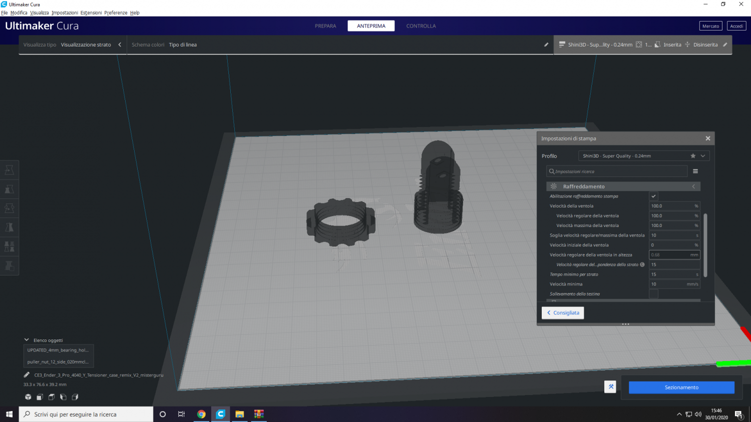

Shini3D Inviato 29 Gennaio 2020 Inviato 29 Gennaio 2020 salve a tutti,avrei interesse a modificare queste impostazioni ( se possibili) ma non so ne se esistono in cura ne come si chiamano, avrei interesse a stampare il primo strato dopo l'interfaccia supporto quindi supporto->interfaccia->primo strato dell' oggetto più lento ( spero di essermi spiegato) è possibile spegnere il bed dopo un certo numero di layer o dopo "x" tempo? attualmente se imposto il raffreddamento a 100% al layer 35 ogni layer aumenta la percentuale di velocità della ventola fino ad arrivare al layer 35 con la ventola a 100%, è possibile impostare che fino al layer 34 è spenta poi al layer 35 è al 100%? grazie! Cita

marcottt Inviato 29 Gennaio 2020 Inviato 29 Gennaio 2020 La cosa della ventola ti direi sicuramente si, anzi mi sembra strano che faccia in quel modo magari se estendi e posti la schermata dei parametri della ventola lo vediamo.Quella di spegnere il bed dopo un po' non è una buona mossa,... È probabile che ti si stacchi il pezzo in stampa... Anycubic kossel linear plus,Inviato utilizzando Tapatalk Cita

Shini3D Inviato 30 Gennaio 2020 Autore Inviato 30 Gennaio 2020 19 ore fa, marcottt dice: La cosa della ventola ti direi sicuramente si, anzi mi sembra strano che faccia in quel modo magari se estendi e posti la schermata dei parametri della ventola lo vediamo. se mando in stampa cosi la velocità della ventola è incrementale fino ad arrivare al 100% al layer 15 ( in questo caso) Cita

Shini3D Inviato 31 Gennaio 2020 Autore Inviato 31 Gennaio 2020 14 ore fa, marcottt dice: in realtà se vai nel tuo profilo ci sono parecchie opzioni per gestire le notifiche, devi dargli una occhiata. Non ho trovato l'impostazione che intendevo ma non importa 😂 invece per le foto che ho messo della ventola sai dirmi qualcosa? 16 ore fa, Shini3D dice: se mando in stampa cosi la velocità della ventola è incrementale fino ad arrivare al 100% al layer 15 ( in questo caso) Cita
