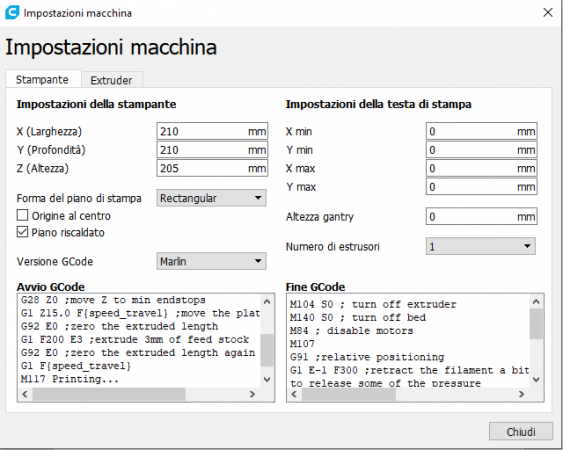

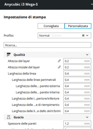

Sstteevvee Inviato 29 Gennaio 2020 Inviato 29 Gennaio 2020 Ho da poco questa stampante , consigliata da un amico perchè di facile utilizzo ; dopo aver litigato con la SD card illegibile e averne presa una nuova e formattata con FAT32 adesso la legge. Per non farmi mancare niente, ho scaricato il drive sul sito della Anycubic per Cura, e fino qui tutto ok. Finalmente la prima stampa lanciata dal computer, poi avrei sistemato gli eventuali difetti correggendo i parametri. Fatta la calibrazione del piatto dell'asse Z e dopo aver risolto i problemi di adesione al piano già dal primo layer, finalmente lancio la mia prima stampa. Dal pannello della stampante faccio il preriscaldamento delle temperature impostate sia del piano che dell'estrusore , lancio la stampa, e al raggiungimento dei valore di riscaldamento corretti la stampante parte e comincia a stampare, e fino qui tutto ok. Il problema si presenta dopo il terzo o quarto layer, la stampante continua il suo lavoro ma il filamento non esce ; ho verificato che l'ugesso non fosse otturato e non lo è. Poi ho capito che ha ragione, perchè dopo i primi layer, la temperatura dell'estrusore scende vertiginosamente e quindi il filamento non esce più dall'ugello. Dove ho toppato ? C'è un parametro su Cura che ho fleggato o defleggato involontariamente o sbaglio qualche cosa nella procedura? Grazie in anticipo a chi riesce a darmi consigli utili, Vi permetto anche di darmi dell'incapace se riscontrate qualche errore grossolano Cita
Killrob Inviato 29 Gennaio 2020 Inviato 29 Gennaio 2020 una foto del pannello di cura aiuterebbe molto Cita
marcottt Inviato 29 Gennaio 2020 Inviato 29 Gennaio 2020 Posta anche il gcode che crea problemi se riesci Anycubic kossel linear plus,Inviato utilizzando Tapatalk Cita
Sstteevvee Inviato 29 Gennaio 2020 Autore Inviato 29 Gennaio 2020 Queste le impostazioni di Cura Cita
Killrob Inviato 30 Gennaio 2020 Inviato 30 Gennaio 2020 non vedo errori nelle tue impostazione delle temperature nozzle Cita
devilman Inviato 30 Gennaio 2020 Inviato 30 Gennaio 2020 un modo grezzissimo per risolvere il problema è settare a mano, appena partita la stampa, la temperatura, tramite il pannellino LCD (sottomenu "regola") Ovviamente non può essere la soluzione definitiva ma val la pena anche come test, per vedere se in questo modo "forzato" mantiene la temperatura. Hai per caso aggiunto qualche script di postprocessing da cura? (lo vedi dal fatto che a fianco di "sezionamento" ti compare una icona con martello e chiave inglese) La temperatra indicata sul pannello , quando cala la temperatura, è indicata correttamente? Cita
