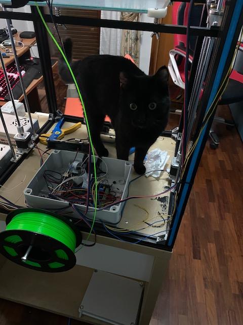

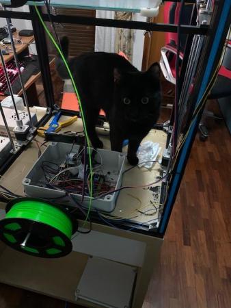

ed infatti questo era il problema....o almeno in parte....
ho collegato la seconda alimentazione della scheda che in teoria servirebbe per alimentare il piano a 24volt e che credevo nel caso di piano a 12volt fosse inutile ma invece come per magia il piano funziona....
ho anche impostato i il pinout in maniera classica "sensore bed sul pin normalmente usato per il sensore del piano "ext1")
non sono sicuro ma credo che il firmware se incasini se si cambia pin...tutto bene quel che finisce senza arrostire la scheda😂
il mio assistente è stato cosi contento del risultato che ha deciso di salire sopra la stampante 😂
