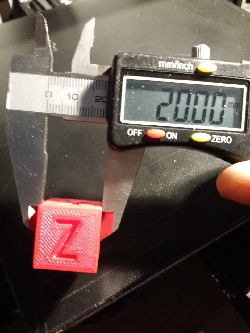

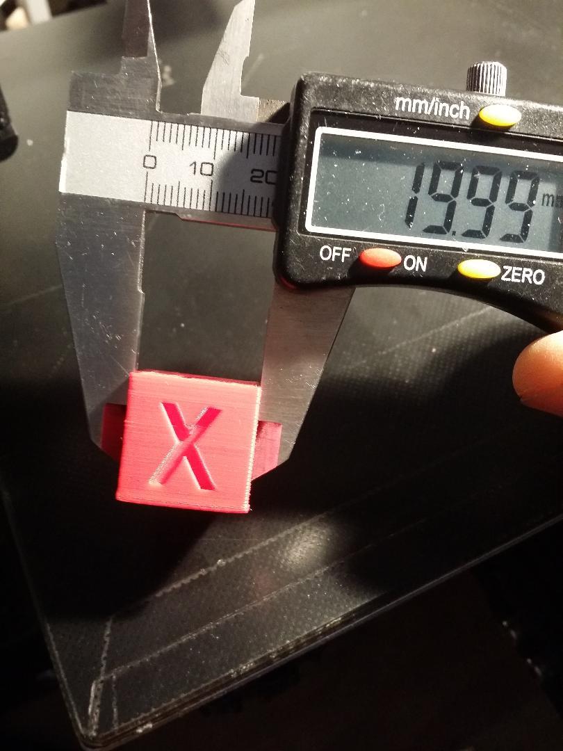

Credo di esserci riuscito. Mi sembrano ottime misure rispetto all'originale da 20mm lato.
Su Z ci sono delle imperfezioni di layer e non só da cosa dipenda. Z é il lato superiore.Se avete suggerimenti da darmi sono tutto orecchie!
Finalmente posso iniziare a stampare il telaio del mio robot.
