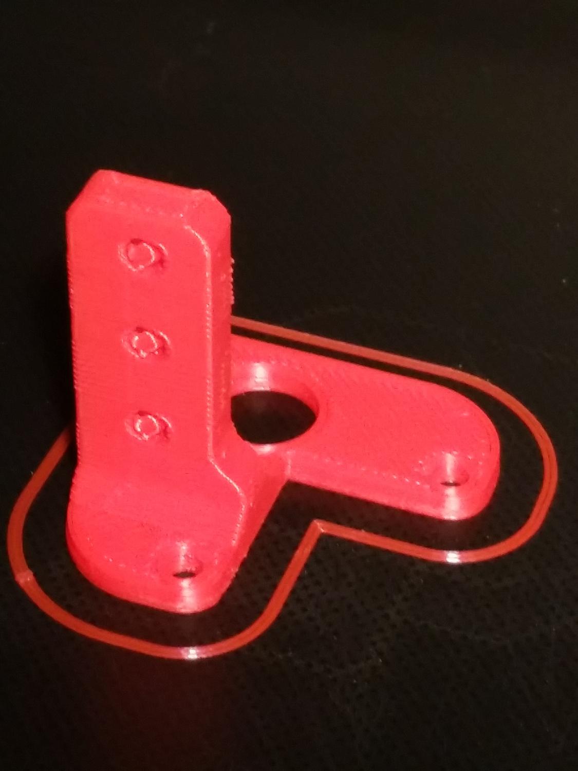

invernomuto Inviato 31 Gennaio 2020 Condividi Inviato 31 Gennaio 2020 Questa volta ho calibrato il piatto a 60 gradi e poi lanciato stampa supporto bltouch. Sono soddisfatto. Grazie per la dritta. Adesso il materiale è omogeneo su tutta la stampa. Prima, calibrato a freddo, era più chiaro a destra che a sinistra con leggeri pallini sulla superficie. .Direi che ti è venuto perfetto!Inviato dal mio SM-G965F utilizzando Tapatalk Cita Link al commento Condividi su altri siti Altre opzioni di condivisione...

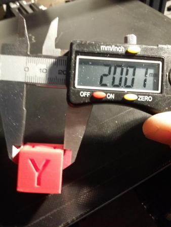

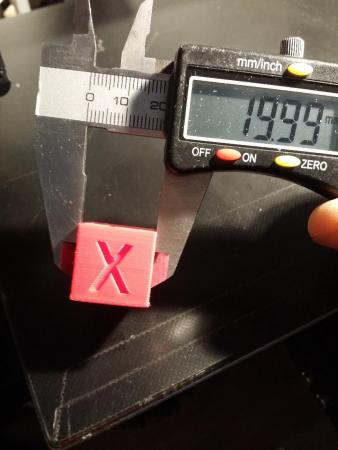

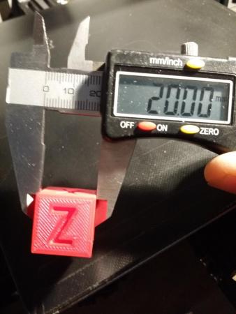

iLMario Inviato 5 Maggio 2020 Condividi Inviato 5 Maggio 2020 Il 31/1/2020 at 13:22, chipxx_MI dice: Credo di esserci riuscito. Mi sembrano ottime misure rispetto all'originale da 20mm lato. Il cubo è dimensionalmente perfetto. Non pensare minimamente di riuscire a risolvere quel centesimo di millimetro, è impossibile su una FDM 3 ore fa, Joker78 dice: Allora si decidetevi 😂😂😂 Infatti mi sembrava strano, però visto che ogni tanto inventano qualcosa. .. Perchè , secondo te con cosa riscaldano il vetro ? c'è un cinesino che sta li con l'accendino ? 😄 😄 😄 😄 2 Cita Link al commento Condividi su altri siti Altre opzioni di condivisione...
