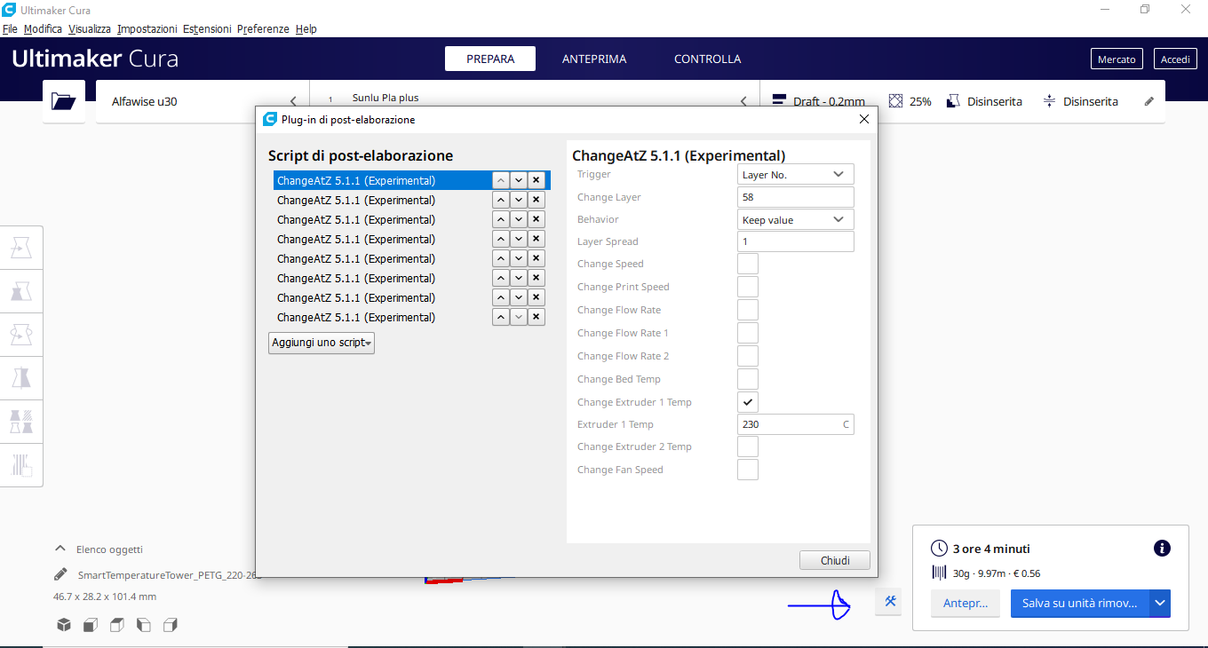

hokuro Inviato 1 Febbraio 2020 Inviato 1 Febbraio 2020 ciao ragazzi, avrei bisogno di un chiarimento su come funziona la post elaborazione del gcode in cura (attualmente ho la 4.4.1, ma credo sia irrilevante) i fatti: la post elaborazione l'ho usata solo altre 2 volte per fare la torre temperature e nel frattempo è passato molto tempo. oggi faccio altra torre, la affetto e poi apro il menu di postelaborazione e mi ritrovo con i 10 step di abbassamento temperatura già inseriti quindi si è mantenuto l'ultimo inserimento. dicevo apro questo menu, controllo l'esattezza dei decrementi temperatura all'aumento dell'altezza e chiudo il menu. salvo il file. funziona. la domanda: la postelaborazione viene attivata solo quando si apre il relativo menu? senza consensi tipo "applica" e senza conferme? oppure in tutto questo tempo ho stampato a 215 gradi (la T che uso x pla+ arancio) il primo centimetro e poi 230,225, 220... ecc. senza accorgermene? una volta salvato il gcode moddato è necessario eliminare gli script? perchè che restino in memoria in realtà è molto comodo. grazie delle delucidazioni 1 Cita

invernomuto Inviato 1 Febbraio 2020 Inviato 1 Febbraio 2020 3 ore fa, hokuro dice: la cosa che mi fa strano è che apri il menu, chiudi il menu. punto. senza conferma. Ti compare però un simbolino a sx dello slicer come punto di attenzione. Se clicchi sopra apre lo script. Cita
hokuro Inviato 1 Febbraio 2020 Autore Inviato 1 Febbraio 2020 l'icona "attrezzi" che ho evidenziato con freccia mi compare ogni volta che apro un stl, ancor prima di sezionarlo. sembrerebbe essere un rimando al menu "postelaborazione" altri simbolini non ce ne sono. Cita

hokuro Inviato 7 Febbraio 2020 Autore Inviato 7 Febbraio 2020 anche su cura è facile. il mio dubbio non era come farlo, ma sapere quando è attivato. esempio: ho già fatto la torre e sto stampando col nuovo filamento. oggi apro un nuovo stl che ne sò, un totem teschio che non vede non sente, non parla e mentre ho questo stl in cura distrattamente clicco sull'icona indicata. il gcode che uscuirà dopo il sezionamento sarà a temperatura variabile o a temperatura fissa? dovrei aprire un gcode e controllare. uff 1 Cita
