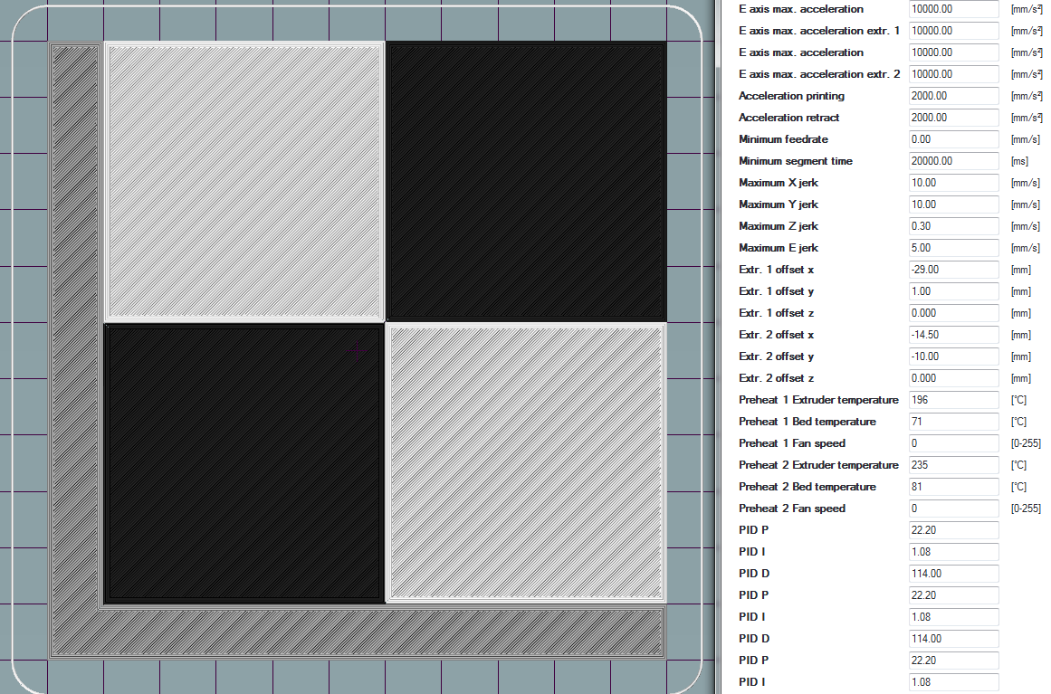

Ciao a tutti dopo essere riuscito a livellare i tre estrusori al decimo di mm, ma ho dei problemi a settare le distanze relative X ed Y.
Si deve partire da quello piu' lontano dal fine corsa ed impostare le misure relative negative?
Oppure si parte da quello piu' vicino e regolare le distanze in positivo?
Tutte le volte che ho fatto una variazione, ho dovuto correggere le quote e ricaricate gli stl, per poi rilanciare lo slicer.
Esiste una guida da poter seguire alla lettera?
I miei tre estrusori formano un triangolo isoscele con base di 30 mm ed altezza di 12mm.
Ho provato con T1 X-30 Y0 e T2 con X-15 Y-12, sia su prusa slicer che su repetier, ma alla stampa non si accostano i tre colori.
Tra l'altro mi sembra che vadano anche modificate le misure nel settaggio dello slicer di repetier, altrimenti non prende i dati.
Carlo Montecchi
Ho trovato le richieste di X ed Y relativi su prusa slicer, su slic3r ed anche su repetier host, salvato come gcode e ricaricato, sembra essere perfetto, nel senso che i tre colori combaciano perfettamente, mentre stampando si accavallano e separano.
Ho provato a correggere questa quote, ma non sono riuscito ad avere un lavoro decente dopo decine di prove.
Il mio dubbio e' che da qualche altra parte ci sia una regolazione del genere, ma che io non sia riuscito a trovarla.
Su Marlin non so dove cercarli, ma sarebbe molto meglio.
Carlo
Vorrei raccontarvi le mie nuove prove, riguardo gli offset degli estrusori 1 e 2.
Ho portato a zero tutte le misure precedentemente inserite in prusa slicer, repetier e configurazione slicer su repetier.
Ho inserito le distanze relative nella eeprom (non avevo fatto caso a questa possibilita') ed inserito il comando M218 nel gcode.
Visto che il sistema funzionava meravigliosamente, ho poi eliminate le righe M218 dal gcode e funzionava ancora tutto.
Quindi ho notato che aprendo il file della eeprom come txt, apparivano anche i comandi di riga e che erano proprio degli M218.
Visto che hanno addirittura 2 decimali, penso proprio che il problema sia risolto.
Allego la schermata della eeprom ed il listato in txt (anche se a qualcuno non interessa).
Grazie della comprensione Carlo
