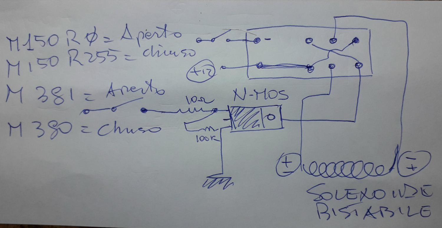

Chissa' perche', dopo ogni soluzione di un problema, ne subentra subito un altro.
Risolti i problemi HW dei tre solenoidi per gli estrusori ed imparato ad abbassarli e sollevarli, ho riscontrato i due seguenti problemi che espongo sperando nel consiglio di qualcuno.
1) Ho potuto constatare uno sfalsamento tra la sequenza dei comandi gcode e l'esecuzione degli stessi.
Per esempio, i seguenti comandi:
G1----// Ultimo indirizzo del vecchio estrusore
M150 R255 // Inverte la tensione ai solenoidi
M380 // Solleva il vecchio estrusore
G4 P100
M381 // Toglie l'alimentazione
M150 R0 // Diseccita i rele' di scambio
T0
G1-----// Primo indirizzo del nuovo estrusore
M380 ; Eccita Sol //Abbassa l'estrusore
G4 P100 ; Pausa
M381 ; Spegne Sol // Diseccita l'alimentazione
Ebbene, mi aspettavo che la sequenza fosse (sollevamento del vecchio estrusore, spostamento veloce al nuovo indirizzo ed abbassamento del nuovo estrusore, ma non e' cosi').
In effetti lo spostamento avviene con il vecchio estrusore abbassato e quindi viene alzato e poi abbassato il nuovo.
Ho provato ad inserire un ritardo prima del nuovo indirizzo, ma non cambia nulla.
Come mai l'esecuzione dei comandi non segue l'ordine cronologico dei comandi ma si accavallano le esecuzioni?
Non so se dipenda da repetier o da cosa, aspetto consigli.
2) Sapete dirmi il nome di uno slicer che permetta di posizionare il cambio di Tool dopo il raggiungimento della prima riga nuova?
Attualmente per farlo, dovrei cambiare tutti i cambi di tool e diventerei matto.

Per i comandi eseguiti sbagliati, il relè cosa scambia?

I tre rele' invertono le tre uscite ai solenoidi, in modo che con tensione inversa si sgancino dalla posizione bistabile, poi vanno diseccitati con M381 per togliere la tensione.(allego lo schema di un solo rele, perche' le tre bobine sono in parallelo , mentre i sol sono ognuno per  solenoide)
G4 P1000
M150 R255  // Eccita il rele' di inversione  tensione
M380 // Eccita il solenoide per sollevarlo
G4 P100
M381 // Diseccita il solenoide che essendo bistabile rimane sollevato senza alimentazione
M150 R0 // Diseccita il rele' di inversione polarita'
T0
M380 ; Eccita Solenoide con tensione diretta
G4 P100 ; Pausa
M381 ; Spegne Solenoide che resta in posizione abbassata essendo bistabile
Non sono i comandi sbagliati, ma i tempi di esecuzione (stampa dell'ultimo punto, sollevamento dell'estrusore, posizionamento al nuovo punto, scambio di estrusore ed a bassamento dello stesso)
Se invece il programma mi sposta il carrello al nuovo punto del nuovo estrusore e solo dopo me lo alza per poi riabbassarlo, sfrega lungo tutto il tragitto.
Carlo

Lo schema è un po' contorto e manca un diodo, metti un 1n4007 in antiparallelo sulla bobina del relè, inoltre metterei uno snubber (rete rc) in parallelo al solenoide.
A te serve uno slicer dove gli puoi indicare un codice PRIMA del cambio layer, e se non ricordo male prusaslicer lo fa.
Sei sicuro che la correntw sui 12v ti basta per alimentare tutto?
Non definirei contorto lo schema, semmai brutto, ma e' molto semplice.
Si, la corrente e' sufficiente, anche perche' essendo solenoidi bistabili vengono alimentati per 100 ms e poi staccati.
Le modifiche HW che mi suggerisci, possono essere esatte, ma il tutto funziona egregiamente, inoltre Fysetc non le mette, per cui al momento le lascio cosi'.

Ho trovato in configuration.h un ritardo nei comandi M380 M381 di 250 ms che provero' a mettere a 0, poi ricompilo e vedo come va.

Sai quanto assorbe un elettromagnete nel momento in cui lo attivi? Consuma molto di più di quando è costantemente alimentato. Se l'alimentazione cala un attimo, ecco che potresti avere problemi
Inoltre, la modifica del diodo è fondamentale se vuoi tenere viva l'elettronica. Fysetc non lo prevede perche non prevede che ci attacchi un solenoide. Con un carico induttivo il diodo è d'obbligo, altrimenti ti danneggia il mosfet di pilotaggio per via delle correnti inverse generate dal solenoide al momento della diseccitazione.
Io proverei a mettere un ritardo di almeno 500ms tra un attivazione e l'altra dei solenoidi, visto che comunque un relè è molto lento nello scambio.
Dovresti avere un oscilloscopio doppio canale e attaccarti all'uscita, per capire se i segnali sono corretti e con che tempistiche viaggiano.

Riesco tranquillamente ad eccitare e diseccitare per ben 5 volte con tempo di ritardo di 100 ms tramite il programmino che ti invio, comunque il problema non e' nell'elettronica, ma nella gestione dei tempi tra fine lavoro di T0, spostamento sulla prima posizione di T1 ed attivazione del solenoide relativo, cosa che non so come fare a dire a slic3r.
Lo so che il comando dalla cpu non arriva direttamente al solenoide, per quello ho inserito un N-Mos
In quello del colore R esiste gia' nella scheda, quindi non ho problemi a riguardo.
se si brucia un N-Mos, lo cambiero, poco male.
Carlo
Prova per 3Sol-Bistabili_100 ms.txt
Per inserire una rete rc dovrei sapere i valori dei componenti, visto che l'assorbimento continuo e' di 0.8 A, allo spunto sara' di 2.4 forse.
Non riesco a dimensionarlo da solo, se mi aiuti, te ne sono grato.
Per il diodo non ci sono problemi.
Carlo
Ho controllato lo schema fysetc ed ho visto che ogni Nmos ha un diodo in antiparallelo che dovrebbe eliminare le correnti spurie generate dal solenoide.
Forse e' per questo che finora hanno retto bene senza problemi.
