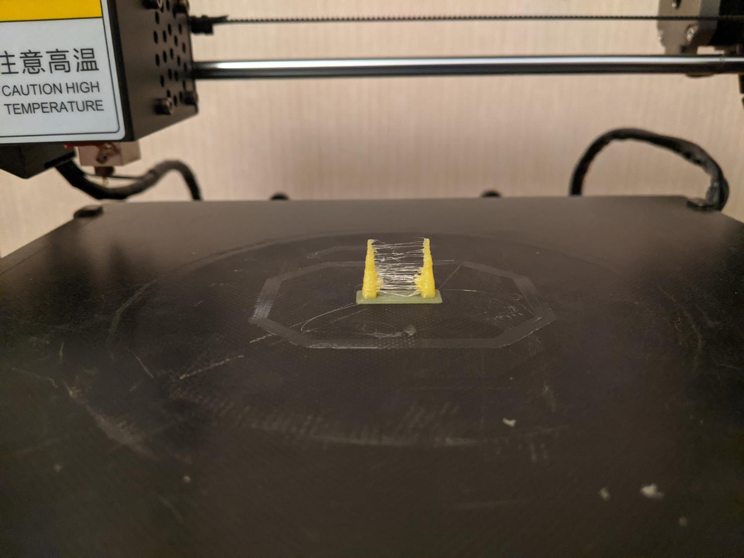

Sblaus Inviato 2 Febbraio 2020 Inviato 2 Febbraio 2020 Ciao a tutti come da titolo sto riscontrando il classico stringing. Come da foto allegata ho avuto un miglioramento passando da 6mm/s do retrazione a 10 mm/s con temperatura di estrusione pari a 200° e velocità di stampa di 20mm/s. Capisco che stampare tpu é complesso se paragonato al pla(che riesco a stampare molto bene con questa anycubic) ma mi pare il risultato ottenuto migliorabile grazie alla vostra esperienza. Uso simplify3d Cita
Killrob Inviato 2 Febbraio 2020 Inviato 2 Febbraio 2020 ma hai aumentato solo la distanza di retrazione o anche la velocità? Cita
Sblaus Inviato 2 Febbraio 2020 Autore Inviato 2 Febbraio 2020 Ciao,solo la distanza di retrazione. Cita
Killrob Inviato 2 Febbraio 2020 Inviato 2 Febbraio 2020 se aumenti solo quella e non la velocità di risultati ne ottieni pochi, potresti provare a rimettere la distanza come era prima ma aumentare la velocità con cui ritrae Cita
Sblaus Inviato 3 Febbraio 2020 Autore Inviato 3 Febbraio 2020 10 ore fa, Killrob dice: se aumenti solo quella e non la velocità di risultati ne ottieni pochi, potresti provare a rimettere la distanza come era prima ma aumentare la velocità con cui ritrae Ciao come velocità di retrazione ora ho 55mm/s.....Cosa consigli di impostare come primo test? Te lo chiedo poiché non ho ulteriori riferimenti con cui partire. Grazie Cita
Killrob Inviato 3 Febbraio 2020 Inviato 3 Febbraio 2020 27 minuti fa, Sblaus dice: Ciao come velocità di retrazione ora ho 55mm/s.....Cosa consigli di impostare come primo test? Te lo chiedo poiché non ho ulteriori riferimenti con cui partire. Grazie Comincia a 65mms e poi valuta di conseguenza, ne dovrai fare un po' prima di trovare il giusto settaggio per quel filamento. Cita
Sblaus Inviato 3 Febbraio 2020 Autore Inviato 3 Febbraio 2020 46 minuti fa, Killrob dice: Comincia a 65mms e poi valuta di conseguenza, ne dovrai fare un po' prima di trovare il giusto settaggio per quel filamento. Nel frattempo sono arrivato fino a 80mm/s con 10mm do retrazione ma fa ancora stringing....Provo ad aumentare la velocità di retrazione....e poi ti dico Cita
Killrob Inviato 3 Febbraio 2020 Inviato 3 Febbraio 2020 7 minuti fa, Sblaus dice: Nel frattempo sono arrivato fino a 80mm/s con 10mm do retrazione ma fa ancora stringing....Provo ad aumentare la velocità di retrazione....e poi ti dico Non aumentarla troppo, fai una cosa, porta la velocità a 65mms e la distanza a 4.5mm. Troppa distanza e troppa velocità producono l'effetto contrario. Cita

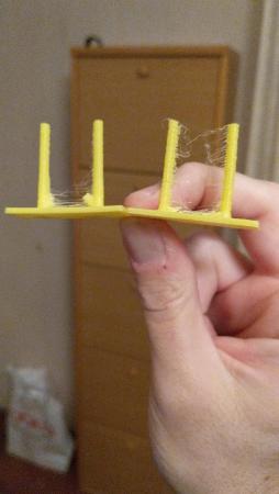

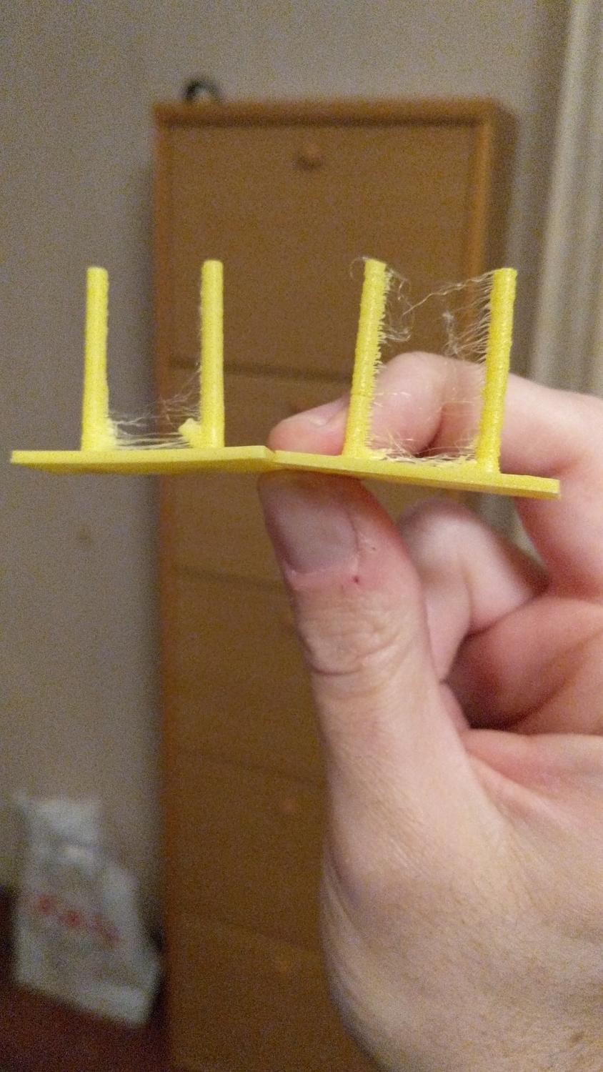

Sblaus Inviato 3 Febbraio 2020 Autore Inviato 3 Febbraio 2020 Dunque con l'ultima impostazione che ho provato il risultato é quello che vedi in allegato.....ora provo a seguire la tua dritta e poi ti dico Cita
