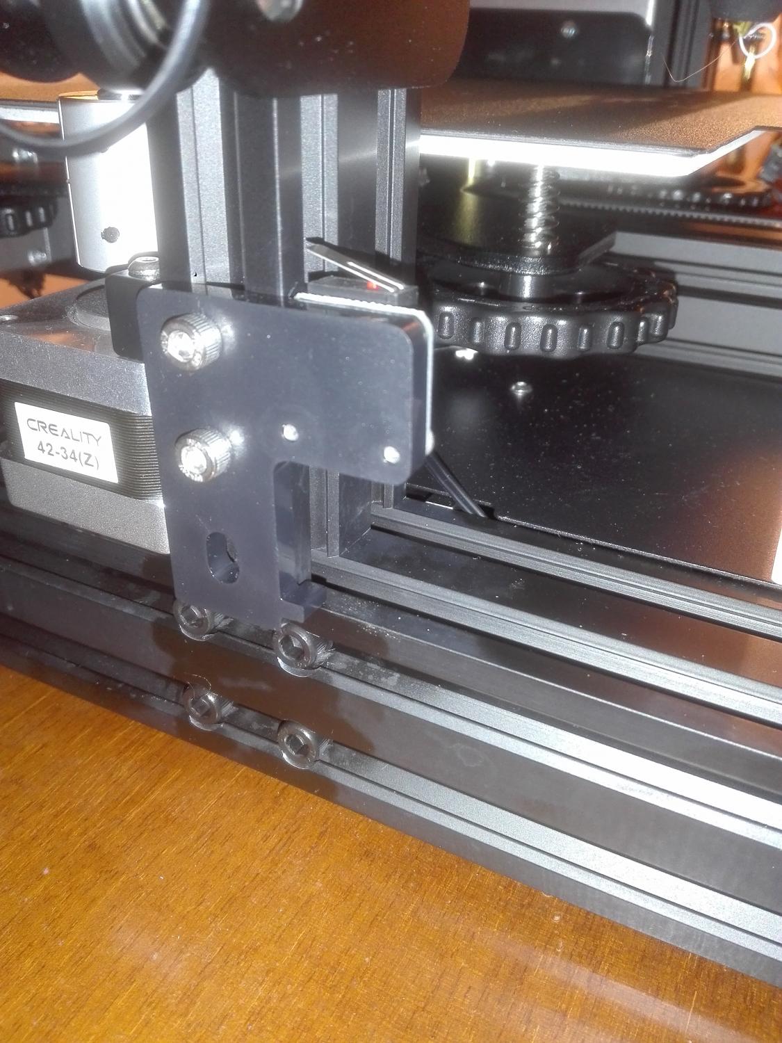

Ho da poco ricevuto e montato (all'apparenza correttamente) una Creality Ender 3 pro, provenienza Bangood. Tutto parrebbe funzionare, tranne il posizionamento dell'asse Z. Quando premo Stampa da TF Card, l'estrusore si posiziona immancabilmente a circa un centimetro di altezza sopra al piano di stampa magnetico, ed inizia a stampare da quell'altezza. Inoltre, ogniqualvolta premo Auto Home, l'estrusore si riposiziona sempre ad un ulteriore centimetro di altezza. Per intenderci, se premo cinque volte Auto Home, l'estrusore si posiziona a 5 cm di altezza dal piano di stampa.
Questo dopo aver calibrato la distanza ugello/piano utilizzando un foglio di carta da 80 grammi.
Spero si tratti di un mio errore iniziale dovuto alla totale inesperienza in merito.
Qualcuno mi può gentilmente aiutare? Grazie!!!

Risolto! Non c'era connessione col fine corsa!!!
Grazie per l'interessamento!
