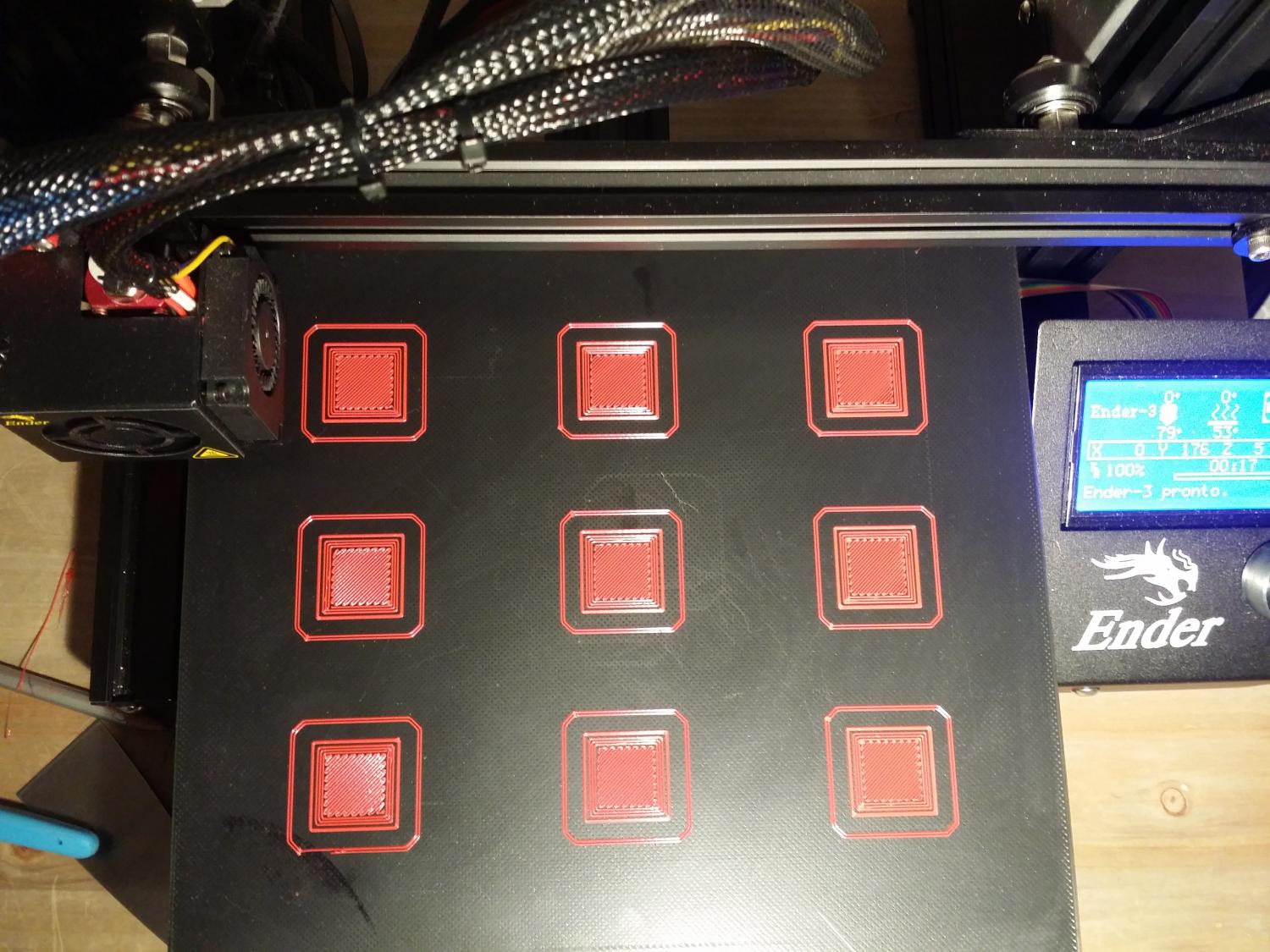

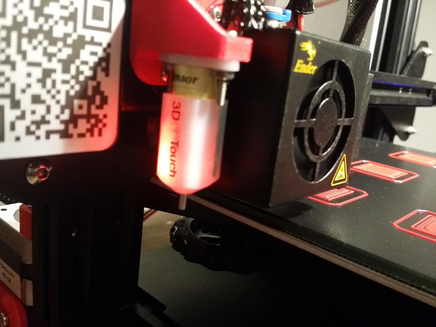

chipxx_MI Inviato 3 Febbraio 2020 Condividi Inviato 3 Febbraio 2020 Io ho montato il 3DTouch, il clone di Bltouch. Funziona molto bene. Il materiale ora è distribuito molto omogeneo su tutto il piano. Bisogna solo collegare 2 cavi. Semplice. 20200203_234238.mp4 Cita Link al commento Condividi su altri siti Altre opzioni di condivisione...

MAL1190 Inviato 4 Febbraio 2020 Autore Condividi Inviato 4 Febbraio 2020 5 ore fa, chipxx dice: Bisogna solo collegare 2 cavi. Quindi non hai ne tolto il condensatore ne modificato il FW? Che scheda monta la tua ENDER? Cita Link al commento Condividi su altri siti Altre opzioni di condivisione...
chipxx_MI Inviato 4 Febbraio 2020 Condividi Inviato 4 Febbraio 2020 Link di come si installa: https://www.youtube.com/watch?v=AEuq7OjhtOA Supporto 3dTouch: https://www.thingiverse.com/thing:3584158 Link acquisto: https://www.amazon.it/gp/product/B01LZI8178/ref=as_li_tl?ie=UTF8&tag=dazero-21&camp=3414&creative=21718&linkCode=as2&creativeASIN=B01LZI8178&linkId=3ed9a44fa507443e61c3de71a9ae26d4 Per MAL1190, non devi tfare nessuna modifica hardware,il condensatore lascialo li dov'é 😉. Dvete peró aggiornare il firmware Marlin,se non lo avete giá fatto, alla versione 1.1.9. Questo inoltre attiverá la funzione thermal,contro sovraccarichi di temperatura. https://www.youtube.com/watch?v=shnJyym0k80 Io ho la Ender 3 Pro e quale scheda monta non te lo so dire. Piú o meno quella che vedete nel video della descrizione di come si installa. Cita Link al commento Condividi su altri siti Altre opzioni di condivisione...
