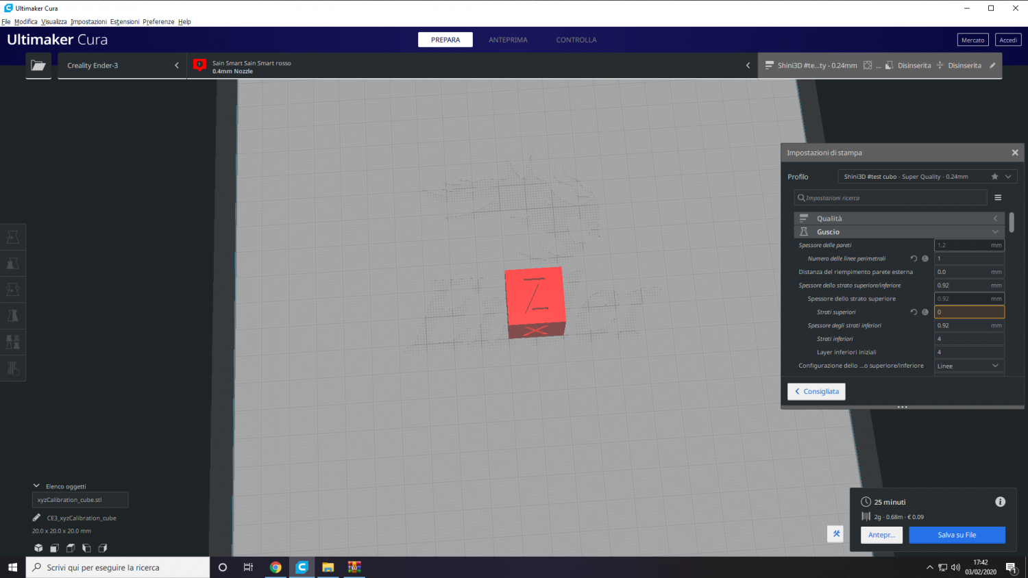

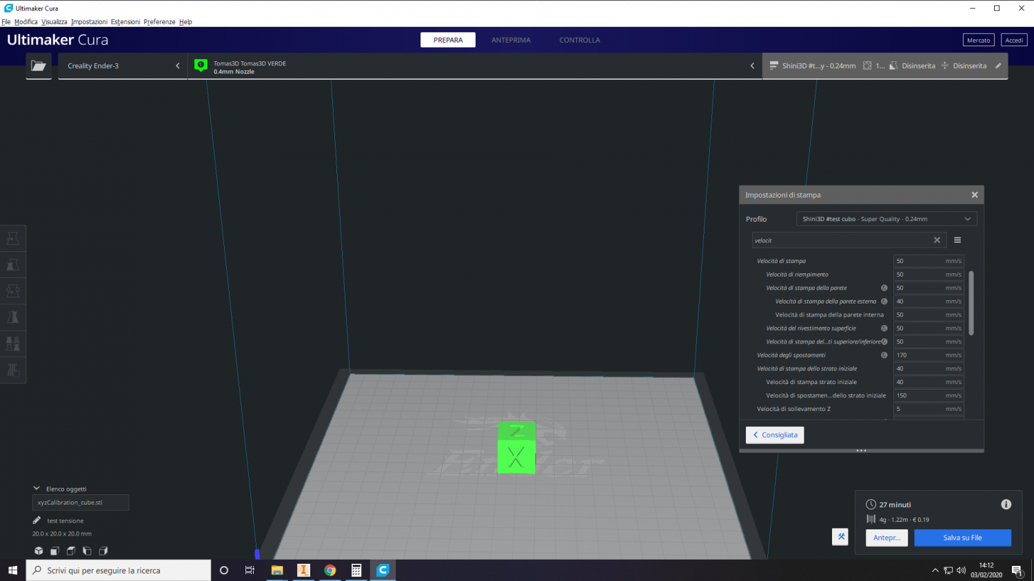

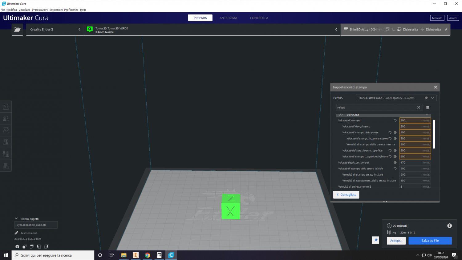

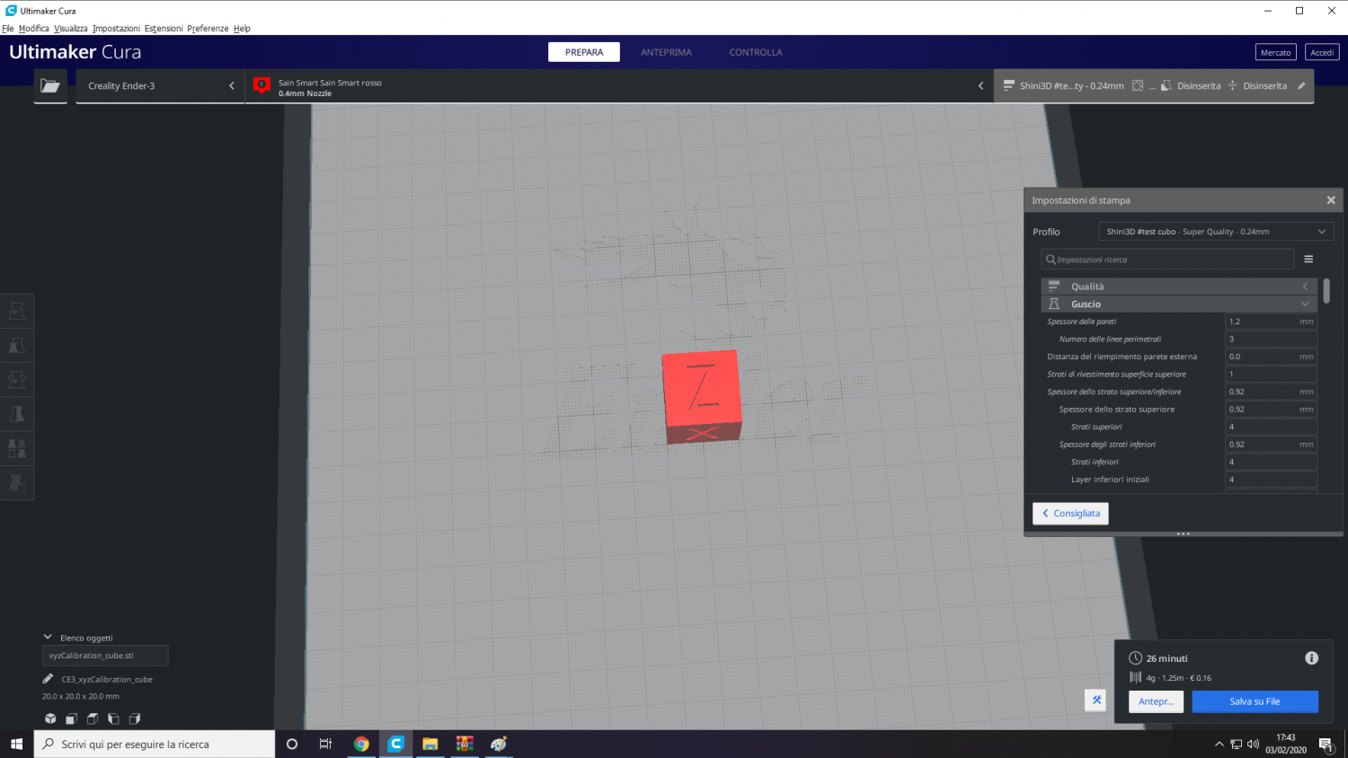

salve a tutti, sto facendo dei test per vedere la tensione delle cinghie e sto usando il classico cubo 20x20x20 usato per gli step/mm quindi decido di allentare completamente la cinghia dell'asse y e metto la velocità di stampa a 40mm/s, parte la stampa e a occhio sembra decisamente più lenta di 40mm/s al che faccio un test con cura *vedi immagine* guardate le velocità e guardate il tempo stimato ( ovviamente non ho mandato in stampa con quella velocità) cosa mi sfugge?
p.s. c'è un parametro in sperimentale "veloctià dettagli piccole dimensioni" , è al 100%

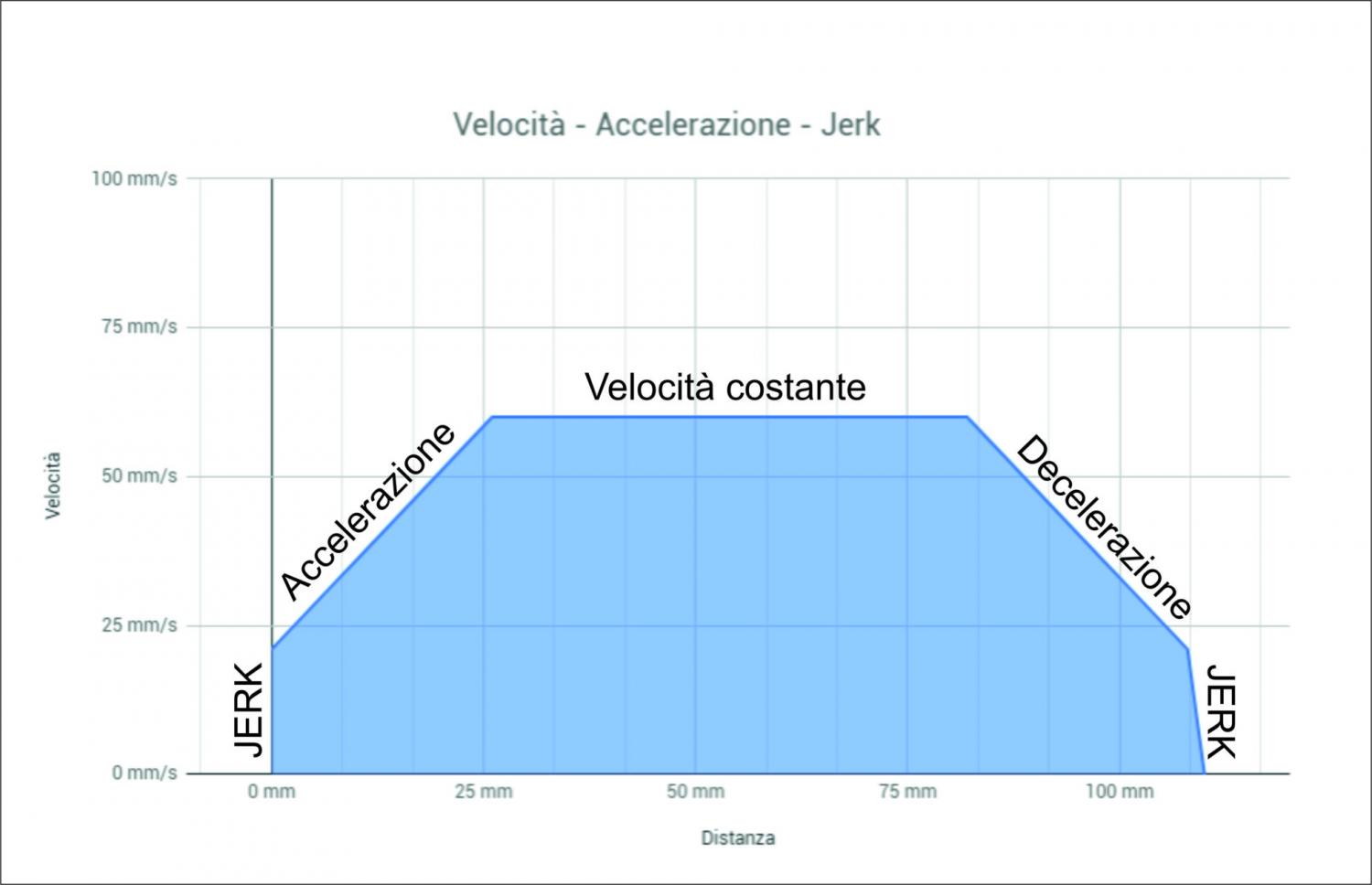

perche' sono spostamenti troppo piccoli che non consentono in ogni caso di arrivare alla velocita' massima....
se imposti come velocita' di stampa X in realta' cura la intende come velocita' massima che raggiunge solo se l'estrusione è abbastanza lunga...
se guardi il grafico qui sotto vedi come ragiona lo slicer, se vuoi aumentare la velocita' di stampa dovrai modificare anche jerk ed accellerazione, tuttavia aumentare solo la velocita' di stampa (nel grafico "velocita' costante") potrebbe ridurre il tempo di stampa nelle grandi stampe

nonostante io abbia calibrato il jerk da poco e visto questa immagine da help3d non avevo capito, con la tua spiegazione ora mi è chiaro grazie!
EDIT: ho provato a mettere 100 mm/s di jerk ma non cambia il tempo di stampa wtf @FoNzY

uhm....anche nel jerk vale la stessa regola credo....credo sia influenzato dalla distanza comunque...prova a cambiare tipo di stampa e vedi se cambia qualcosa...

con stampe decisamente più grandi il tempo di stampa cambia ma non particolarmente provo con prusaslicer
Prova un cubo 150*150*150 e poi guarda se cambiano i tempi cambiando il velocità

c'è qualcosa di strano.. 1 solo minuto di differenza? è impossibile..
Ho appena provato con il classico cubetto 20x20 mettendo da 30mm/s a 60mm/s di velocità, 5% di infill. Non ho toccato accelerazioni, jerk, ecc. Sono passato dai 27 minuti ai 14 dei 60mm/s. Per cui non so che parametri hai toccato ma Cura 4.4.1 mi pare in linea con le versioni precedenti.

Eh vorrei proprio sapere quale diavolo è il problema.. Idee?
Basta che metti la preview con lo schema di velocità e vedi che velocità vengono usate. Potreste avere accelerazione e jerk molto diversi (oppure uno zhop e l'altro no o simili impicci alla velocità)
