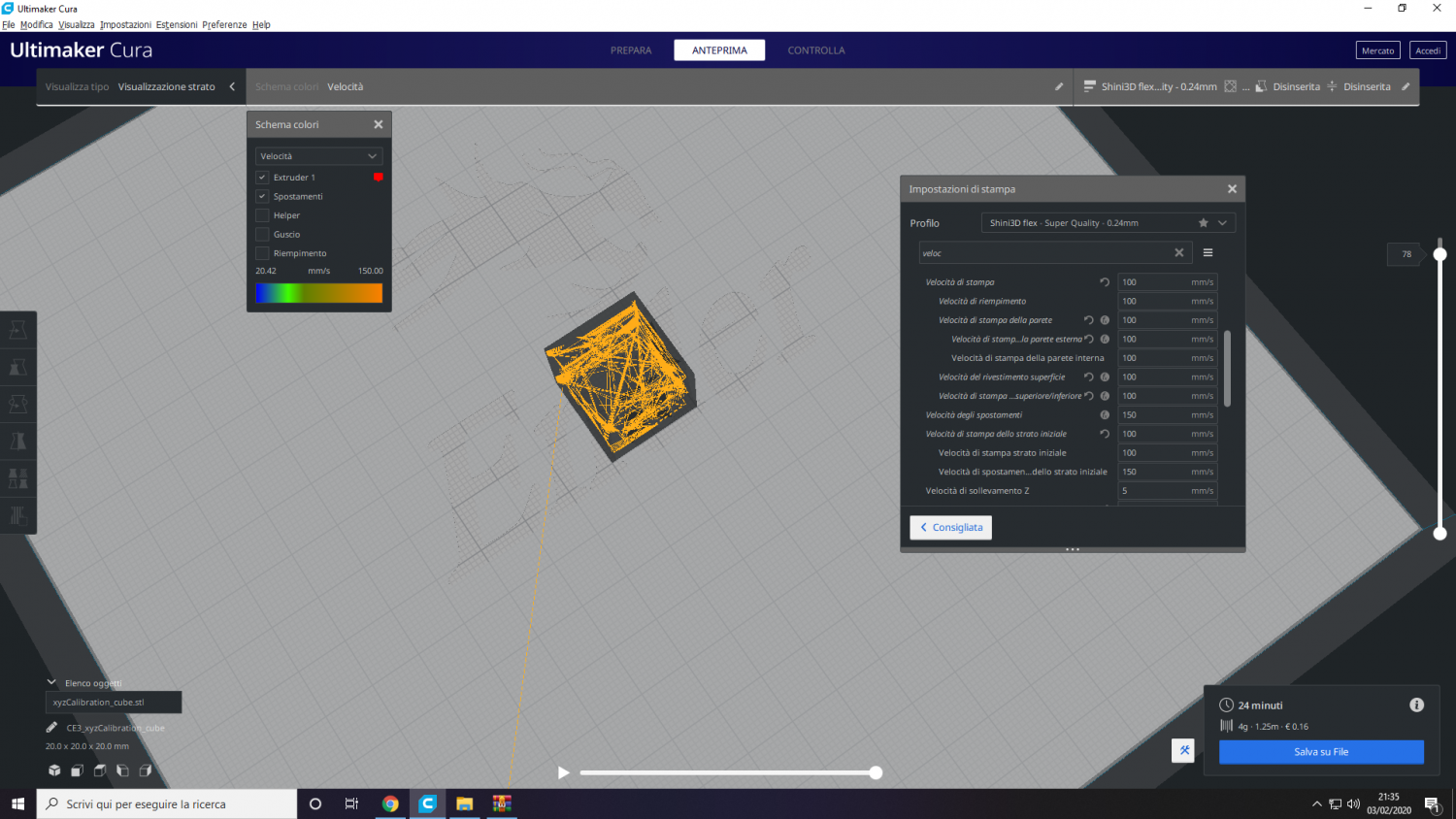

Shini3D Inviato 3 Febbraio 2020 Autore Condividi Inviato 3 Febbraio 2020 17 minuti fa, marcottt dice: Basta che metti la preview con lo schema di velocità e vedi che velocità vengono usate. Potreste avere accelerazione e jerk molto diversi (oppure uno zhop e l'altro no o simili impicci alla velocità) Inviato dal mio tablet utilizzando Tapatalk impostando la velocità nello stesso profilo a 100 mm/s ecco il risultato wtf edit: ho provato a passare in rassegna ogni spunta per vedere se cambiava qualcosa ma nulla, sempre 24 minuti Cita Link al commento Condividi su altri siti Altre opzioni di condivisione...

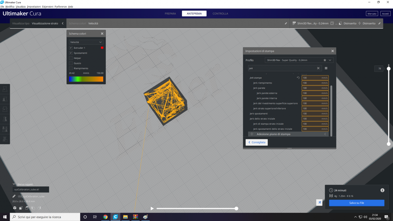

invernomuto Inviato 3 Febbraio 2020 Condividi Inviato 3 Febbraio 2020 Puoi cortesemente rimettere jerk ed accelerazioni di default? Anche perché mettere in cura valori ad cazzum di Jerk (100mm/s?) secondo me non aiuta. Occorre ripartire da una situazione pulita. Cita Link al commento Condividi su altri siti Altre opzioni di condivisione...
Shini3D Inviato 3 Febbraio 2020 Autore Condividi Inviato 3 Febbraio 2020 5 minuti fa, invernomuto dice: Puoi cortesemente rimettere jerk ed accelerazioni di default? Anche perché mettere in cura valori ad cazzum di Jerk (100mm/s?) secondo me non aiuta. Occorre ripartire da una situazione pulita. li ho impostati solo per fare gli screen, teoria si doveva vedere un cambiamento drastico , ora li ho rimessi di default, ho provato un profilo che avevo scaricato e modificandolo con le mie preferenze non mi da questo problema, tocca capire qual'è il problema del profilo dello screen Cita Link al commento Condividi su altri siti Altre opzioni di condivisione...

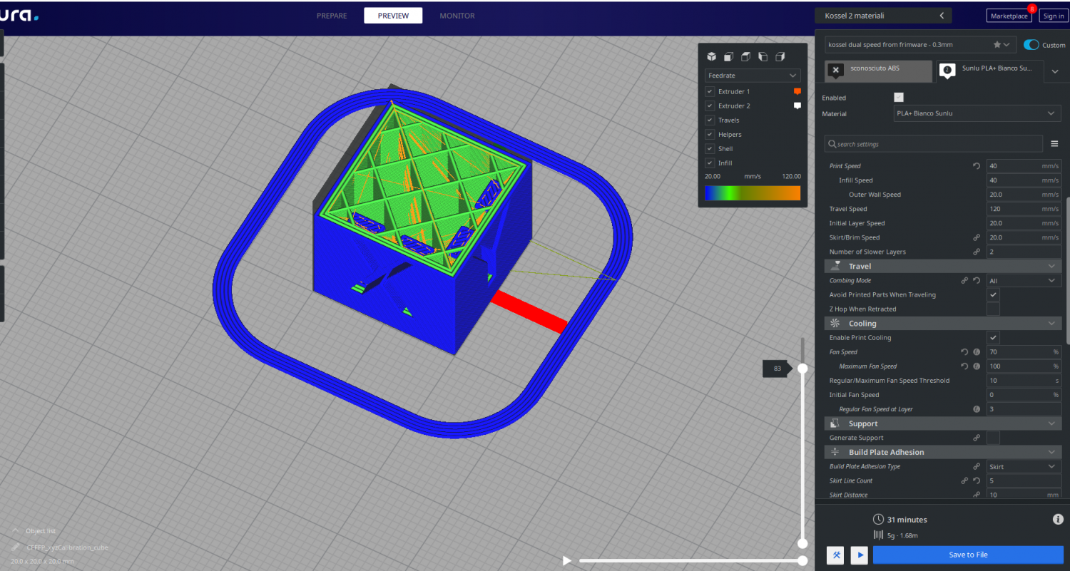

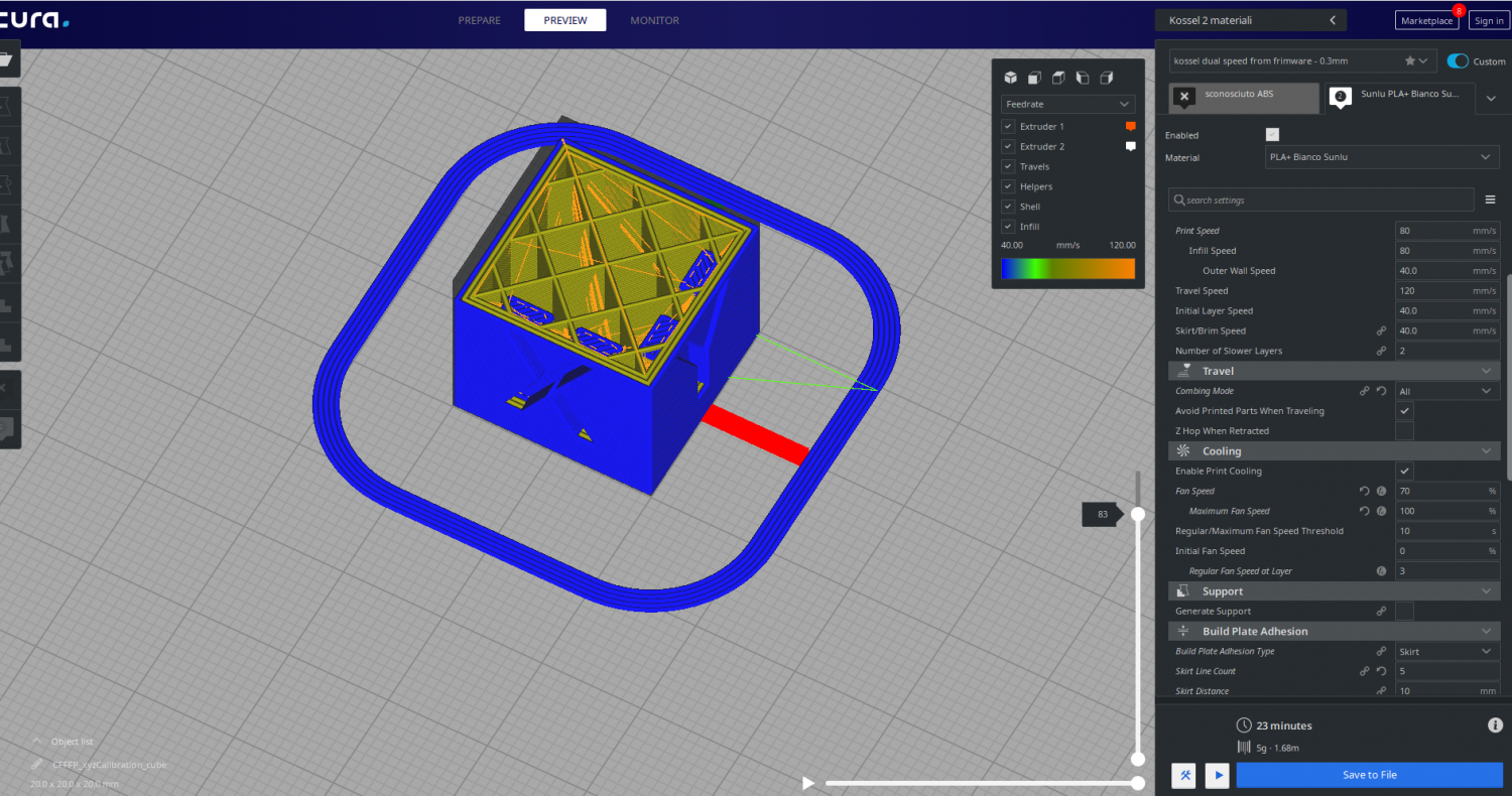

marcottt Inviato 3 Febbraio 2020 Condividi Inviato 3 Febbraio 2020 io ho provato a aprire cura, metto velocità 40 oppure 80 ed ottengo da 31 a 25 (20% in meno) minuti... che tutto sommato mi sembra sensato. stesso cubo solo zoomato to 200% passa a 2h29m (40mm/s) oppure 1h40 (80mm/s) ovvero 83% in meno!!! e in effetti ci sta secondo me perchè il cubo più grosso probabilmente riesce a raggiungere gli 80mm/s e "staccare" in velocità piena , mentre il cubo piccolo è una tratta troppo breve e non riesce ad accelerare quindi le differenze tra le due velocità sono ridotte: 1 Cita Link al commento Condividi su altri siti Altre opzioni di condivisione...
Shini3D Inviato 4 Febbraio 2020 Autore Condividi Inviato 4 Febbraio 2020 9 ore fa, jagger75 dice: non ho notato se l hai fleggato oppure no se si togli lo z hop non ti serve su un cubo codi ti raddoppia solo il tempo di stampa piuttosto compensa lo z hop con la retrazione se hai paura di filamenti Purtroppo anche togliendolo il problema rimane 8 ore fa, marcottt dice: io ho provato a aprire cura, metto velocità 40 oppure 80 ed ottengo da 31 a 25 (20% in meno) minuti... che tutto sommato mi sembra sensato. stesso cubo solo zoomato to 200% passa a 2h29m (40mm/s) oppure 1h40 (80mm/s) ovvero 83% in meno!!! e in effetti ci sta secondo me perchè il cubo più grosso probabilmente riesce a raggiungere gli 80mm/s e "staccare" in velocità piena , mentre il cubo piccolo è una tratta troppo breve e non riesce ad accelerare quindi le differenze tra le due velocità sono ridotte: Io ho provato a modificare un profilo che avevo scaricato e modificarlo con le mie preferenze e li il problema non c'è ma comunque non ho trovato la causa del problema sul profilo incriminato, oggi quando arrivo a casa posto il profilo.. Cita Link al commento Condividi su altri siti Altre opzioni di condivisione...
