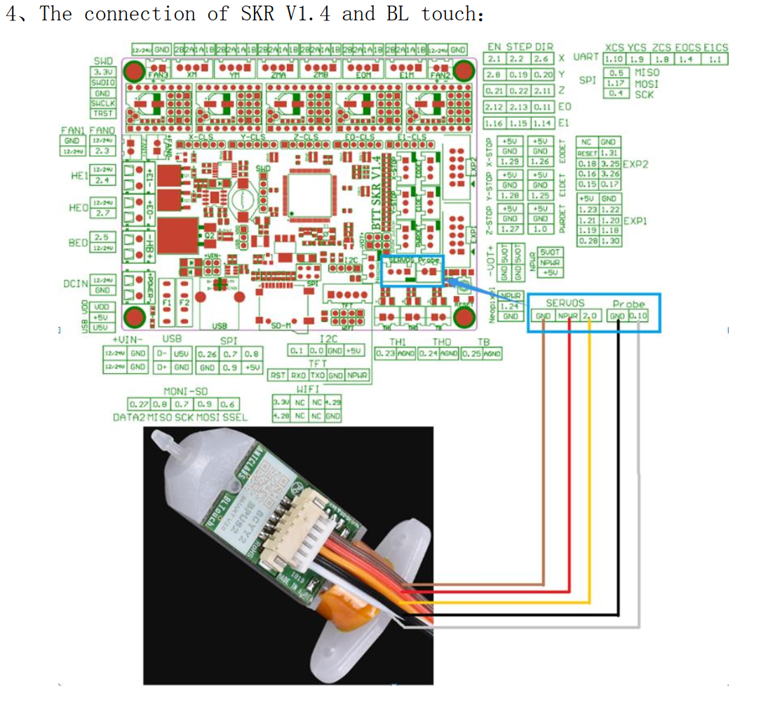

El_Barto Inviato 21 Febbraio 2020 Condividi Inviato 21 Febbraio 2020 10 ore fa, invernomuto dice: Che problema? Io l'ho connesso allo Z-min e funziona. Ho la skr 1.4 non turbo. Inviato dal mio SM-G965F utilizzando Tapatalk L'ho connesso nei due connettori specifici sulla scheda (quello del servo a 3 pin ed al probe a 2 pin) esattamente come riportato nel manuale, e nella foto sottostante: Il BLTouch originale Antclab v3.1 risponde a tutti i comandi, fa l'autotest, estrae e ritrae il puntale, ecc... Il problema è che quando gli si chiede di trovare lo zero dell'asse Z, quando il sensore tocca il piatto (o un ostacolo) il sensore inizia a lampeggiare rosso (praticamente va in errore), ma l'asse Z non si arresta e prosegue la discesa imperturbabile come se niente fosse... Ho trovato in rete questo video, dove si comporta esattamente come la mia: https://youtu.be/B13D0v-6sFg Ma come questi ce ne sono altri con lo stesso identico comportamento! Se hai la mia stessa configurazione hardware (BTT SKR1.4 + BTT TMC2209 v1.2 + BLTouch Antclab ori v3.1), potresti cortesemente dirmi come l'hai connesso alla scheda e quali modifiche hai dovuto apportare al firmware? Io ci sto impazzendo ed ho provato di tutto senza riuscire a farlo funzionare... Grazie mille per l'aiuto. Cita Link al commento Condividi su altri siti Altre opzioni di condivisione...

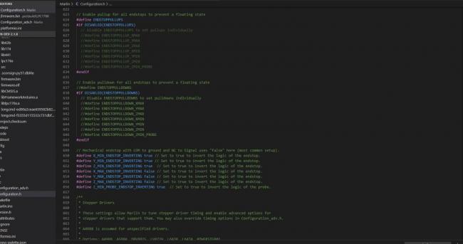

Tomto Inviato 21 Febbraio 2020 Condividi Inviato 21 Febbraio 2020 23 minuti fa, Iravip dice: Ragazzi vi chiedo cortesemente aiuto. Questi maledetti TMC2209 non vogliono andare come si deve, come a voi vanno ma non fermano i motori.... Attivato#define ENDSTOPS_ALWAYS_ON_DEFAULT ma non vogliono fermarsi, ho notato anche che lanciando il comando M119 se il Pin DIAG non è inserito nella scheda non cambia lo stato del finecorsa, ma se lo inserisco quando tocco il finecorsa cambia... Qualcuno mi può aiutare prima che dalla disperazione butti tutto via? In marlin devi decommentare " define sensorless homing " per gli assi ed impostare la sensibilità........... Ci sono molti video tutorial su youtube Cita Link al commento Condividi su altri siti Altre opzioni di condivisione...

El_Barto Inviato 21 Febbraio 2020 Condividi Inviato 21 Febbraio 2020 14 ore fa, invernomuto dice: Che problema? Io l'ho connesso allo Z-min e funziona. Ho la skr 1.4 non turbo. Inviato dal mio SM-G965F utilizzando Tapatalk Ce l'ho fatta: ora funziona anche il mio! Problema risolto... Cita Link al commento Condividi su altri siti Altre opzioni di condivisione...
