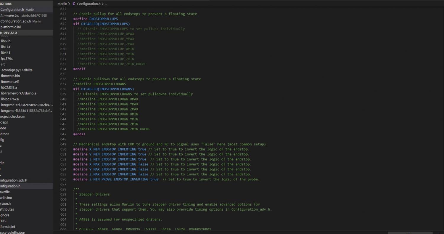

Basilietto Inviato 10 Marzo 2020 Inviato 10 Marzo 2020 Il 03/02/2020 at 22:13, harem68 ha scritto: Ciao ad entrambi. Si, ho seguito le descrizioni e ho inserito i jumper e tagliato il piedino altrimenti non cambiava di stato il trigger. Ora cambia di stato ma non sente il comando e quindi non si ferma il movimento.... Expand Scusami ma anch'io ora sto combattendo con gli endstop.... dove hai inserito i jumper? Cita

Basilietto Inviato 10 Marzo 2020 Inviato 10 Marzo 2020 Il 10/03/2020 at 19:29, harem68 ha scritto: Expand E gli altri li hai tolti? Te lo chiedo perchè la scheda mi è arrivata che ha 4 jumper già inseriti su ogni driver Cita
harem68 Inviato 10 Marzo 2020 Autore Inviato 10 Marzo 2020 Il 10/03/2020 at 19:32, Basilietto ha scritto: E gli altri li hai tolti? Te lo chiedo perchè la scheda mi è arrivata che ha 4 jumper già inseriti su ogni driver Expand vanno tolti tutti e messi dove vedi nella foto. Uno per ogni driver.. Cita
Basilietto Inviato 10 Marzo 2020 Inviato 10 Marzo 2020 Il 10/03/2020 at 19:46, harem68 ha scritto: vanno tolti tutti e messi dove vedi nella foto. Uno per ogni driver.. Expand Ok provo, grazie Questa configurazione è giusta? Cita
harem68 Inviato 10 Marzo 2020 Autore Inviato 10 Marzo 2020 Il 10/03/2020 at 19:47, Basilietto ha scritto: Ok provo, grazie Questa configurazione è giusta? Expand si..uguale alla mia config. I miei endstop sono tutti FALSE Cita
