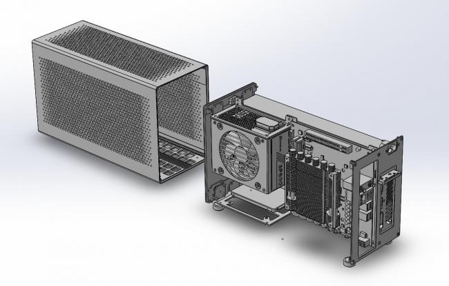

Scapin89 Inviato 4 Febbraio 2020 Autore Inviato 4 Febbraio 2020 8 minuti fa, invernomuto dice: Ma vuoi stamparti un case mini o normale? Ciao invernomuto allora l'idea mia è un mini case, sotto i 5L di volume se riesco, pieno e pieno di fori, ti allego un case da cui mi ispiro. 8 minuti fa, invernomuto dice: Il PETG è stampabilissimo con quella stampante, è un po' più difficile del PLA ma tutto qui. Se mettono il Nylon (su cui ho qualche dubbio) è impossibile che non ci possa stampare il PETG... Ecco questo non lo sapevo, potrei farlo di petg allora. Cita
