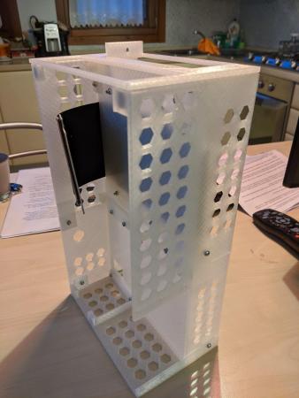

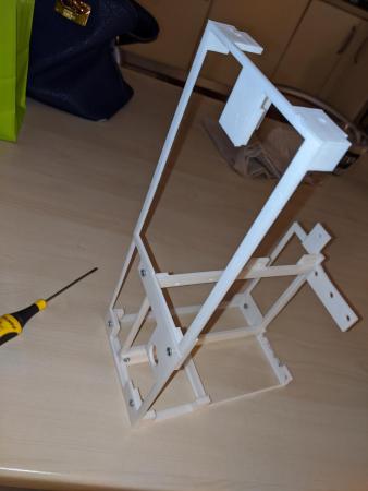

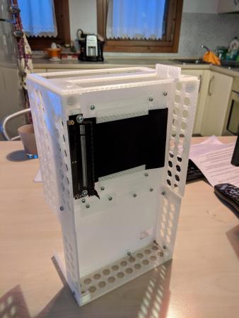

Ciao ragazzi vi aggiorno ☺️
Ho progettato il case (c'è ancora da sistemare tipo i diametri dei buchi e gli incastri tra un pezzo e l'atro ma in linea di massima ci siamo), l'ho stampato con solo i bordi così da risparmiare tempo, materiale e vedere se ci sta tutto perfettamente,
Volevo dire che uso un i7-7700 non k, adesso passerò probabilmente a un i9-10900 sempre no k, così ta tenere poco TDP , ho solo un SSD nvme sulla scheda madre così non ho nessun cavo sata e da collegare al PSU (sfx), rtx2080ti, quella scalda si, la parte dietro quando sono a bomba non riesci a tenere la mano dietro dal calore, infatti ho calcolare di stare a 1cm dalla plastica ed eventualmente di mettere una ventola 40x40x10 che butta fuori aria calda. Una volta che il case è tecnicamente apposto, stampo il tutto in "pieno" con ovviamente tutti i buchi possibili, se tutto fila liscio testerò se il materiale tiene, eventualmente i modelli ce li ho e li stampo in unaltro materiale, ma avendo 2 bobine di pla uso quello intanto.
Vediamo se riesco a creare un case con GPU full size più piccolo al mondo !! Per ora il record è 5,7l di volume
Vi tengo aggiornati! 😁

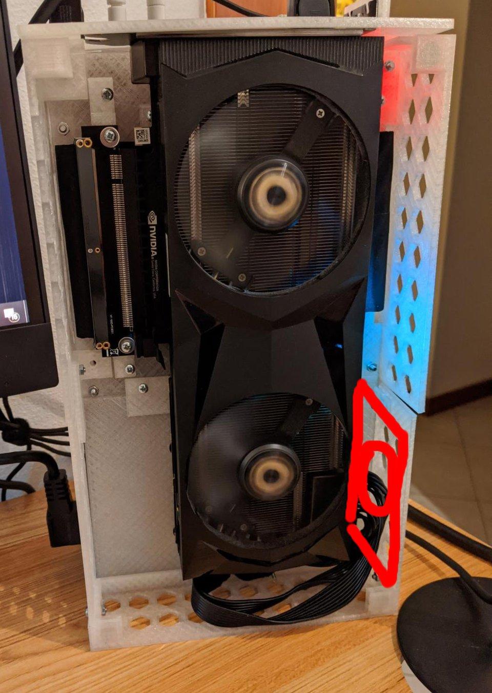

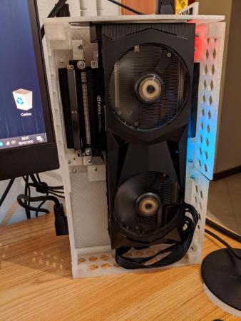

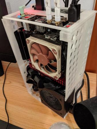

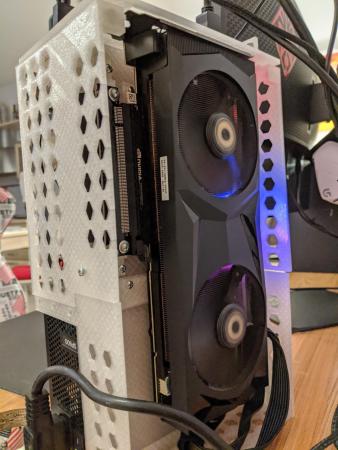

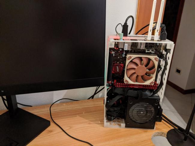

Ciao a tutti, vi aggiorno sul progetti, sono a 6.0litri si volume, penso che lo terrò aperto davanti e dietro,
volendo posso passare da 4mm di spessore delle pareti a 2mm per risparmiare ancora volume, a 4 è molto resistente, adesso testerò in gaming se il tutto regge 😅
inoltre devo ancora sistemare dei fori e delle cosette, ma direi che in un mese di progettazione e modellazione ho fatto un lavoro disacreto

Ottimo lavoro, sul serio. Bravo.
Hai fatto esattamente come avrei fatto io 🙂 MiniITX e raiser PCI per mettere la scheda altrove.
PECCATO che hai usato una scheda video fullsize perche' ci sono alimentatori SFX e TFX che sono veramente potenti e minuscoli, e li' tu hai un sacco di spazio non utilizzabile a causa proprio della lunghezza della scheda video.
Se metti la scheda video in quella posizione puoi stare tranquillo anche con una piu' corta con ventola singola (dovrebbe esserci).
Cmq con le ventole messe in quella posizione sei in una botte di ferro, non avrai problemi, tranquillo. L'importante e' che il case stia in piedi.

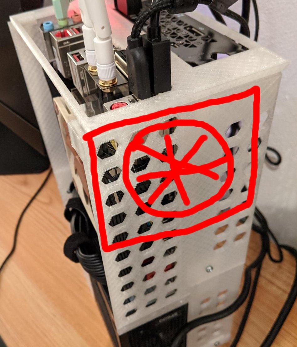

Vedo ancora spazio tra la ventola della CPU e il bordo, quindi si puo' mettere una classica ventola da 2.5cm, quindi la puoi mettere molto piu' grande di quella 10x10 cosi' stretta. Ventola stretta (bassa) significa rumore.
Io nella mia miniITX ho messo una 12x12 da 2.5 (ovviamente ball bearing e PWM) che anche a piena velocita' non la sentivo nemmeno. Non sara' difficile per te trovare il modo per fissarla, persino con le fascette.
Sai cosa manca: io lo chiuderei, e metterei la ventola 10x10 sottile dove ti indico (forse allargando 1cm il case).
Questa deve tirare verso fuori, visto che sta in alto e accanto alla CPU.
L'altra la devi mettere qui:
...magari spostando un po' piu' a sinistra la scheda video.
Questa ventola prende dal basso e la precedente la tira fuori.
Ovviamente il tutto funziona a case chiuso, senno' e' come non mettere nulla.
Io ho creato una griglia esagonale sottilissima in PLA per l'alimentatore della mia Ender3 pro: secondo me puoi usare lo stesso pattern per fare i coperchi. In realta' sarebbero due maxi griglie, chiaramente componibili date le dimensioni, e non avrai alcun problema di ventilazione.
Cosi', nudo, non mi piace 🙂
