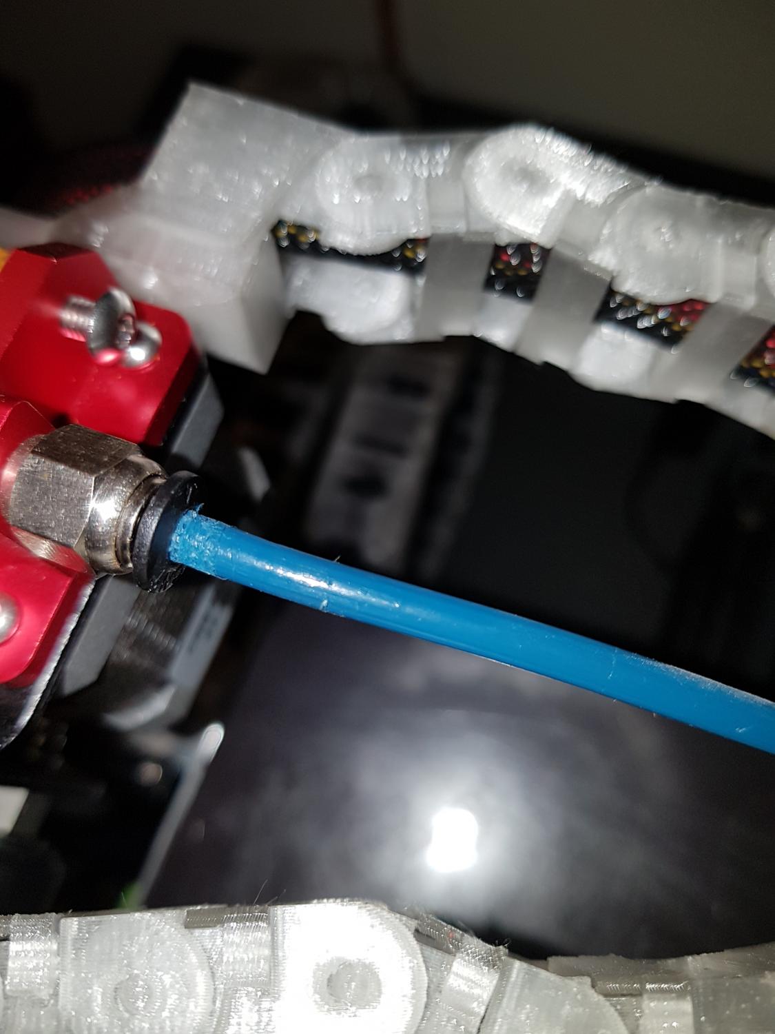

passiamo ora alla parte dei raccordi,quelli che ho in questo momento fanno scorrere avanti e indietro il tubo di ptfe ogni volta che c'è una retrazione , vorrei cambiarlo ma non so quali prendere sicuramente c'è ne sono di migliori e di peggiori, non so come orientarmi, oltretutto il raccordo che c'è attualmente mi ha "mangiato" una parte di tubo secondo voi è il caso di tagliare quella parte o il raccordo nuovo riesce ad "aggrapparsi" lo stesso?

per quanto riguarda il connettore lo doversti cambiare, sempre su amazon lo trovi e vanno bene tutti, basta che la filettatura sia la stessa, tanto lo vedi dalle foto se è uguale o no, ed il tubo lo devi tagliare, e se si accorcia troppo lo devi cambiare.

Per i connettore pneumatici misura a parte penso che purtroppo sono tutti uguali.
Mi piacerebbe trovarne di migliori che non si rovinino dopo poche settimane di uso o rovinano il pfte

Ma la parte "mangiata" del tubo la devo tagliare? O fa presa lo stesso?
