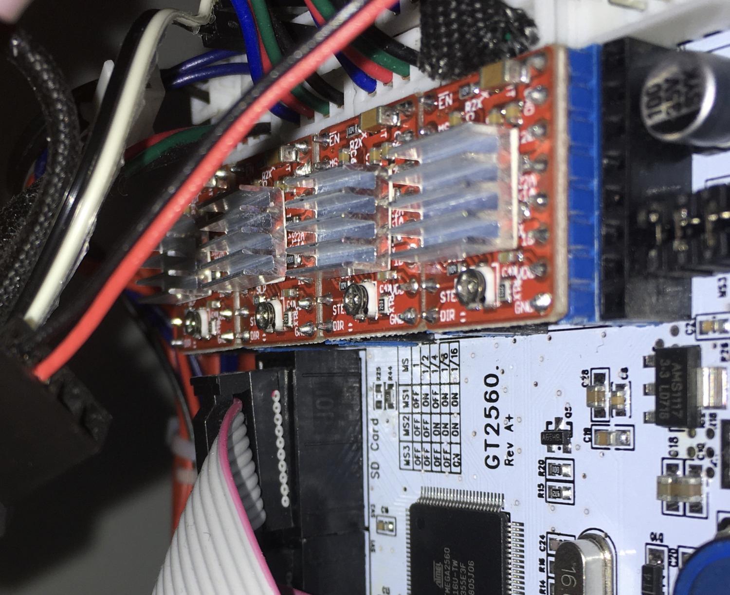

Brontolo Inviato 4 Febbraio 2020 Inviato 4 Febbraio 2020 Buona sera a tutti, sto impazzendo con un problema al motore dell'estrusore che da ieri sembra non voler più girare in modo corretto! In un primo momento ho pensato subito ad un intasamento dell'ugello o della gola ... ma spingendo il filamento a mano scorreva senza alcun intoppo. Seconda alternativa il gruppo di tensione che non va, lo smonto verifico che sia tutto in regola ma niente da fare, decido quindi di verificare il solo motore ... sorpresa, anche da solo fatica a girare, perde passi e molto spesso non ruota neanche. Seguo ogni guida possibile: regolo la tensione sul controller (era 0,73 e la porto a 0,9) ma niente da fare, prendo il motorino dell'asse X e lo metto al posto dell'estrusore ma non cambia nulla, come ultima prova scambio il controller di uno degli assi con quello dell'estrusore e nulla di nulla, continua a scattare o rimanere bloccato! A questo punto ho finito le idee, anzi a dire il vero me ne sono rimaste 2 (sarebbero 3, ma l'ultima prevede lo smaltimento in discarica dell'intera stampante 🤣 ... al momento la eviterei ) o un problema alla scheda madre o uno sputtanamento del firmware. Chiedo a voi consigli e/o suggerimenti, vorrei evitare di acquistare inutilmente una nuova scheda o riscrivere il firmware perdendo le personalizzazioni che nel tempo avevo fatto. Cita
Killrob Inviato 4 Febbraio 2020 Inviato 4 Febbraio 2020 allora, innanzitutto la tua scheda hai i drivers sostituibili? o sono integrati? mi pare di capire che siano sostituibili e hai già fatto la prova di mettere quello di un'altro asse sull'estrusore. Il motore dell'estrusore su un altro asse funziona? Cita
Brontolo Inviato 4 Febbraio 2020 Autore Inviato 4 Febbraio 2020 Ciao Kill, grazie per la risposta. Si, i drivers sono sostituibili e ho già provato a scambiarne 2 senza ottenere alcun risultato (allego una foto così da evitare errori). Per quanto rigurda il motore ho fatto la prova inversa, ovvero il motore dell'asse X (che funziona regolarmente) l'ho collegato al posto di quello dell'estrusione e lí scatta. Cita

FoNzY Inviato 4 Febbraio 2020 Inviato 4 Febbraio 2020 ma i jumperini di E sono come quelli degli altri motori? magari manca un jumper e il microstepp è incasinato....controllA! Cita
