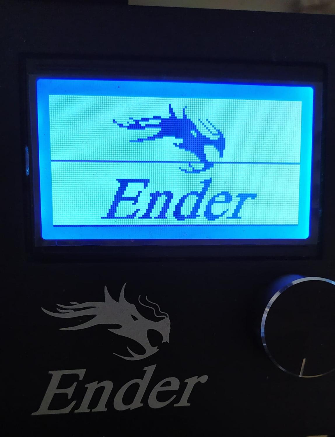

Stamani mi alzo e una volta accesa la stampante mi rendo conto che ci mette piu del solito a caricare le opzioni dello schermo e appare una linea che lo percorre per tutta la meta.
Lo lascio cosi per una mezz'ora buona ma nessun progresso. E' mai capitato a qualcuno? Mi devo preoccupare? E' stata spenta al massimo un paio di giorni.
Help
Normalmente non deve fare così,, parte subito. Quella riga nera non mi dice niente di buono, puoi provare a metterci su un altro firmware, su YouTube i vedeo di da zero spiegano come fare
Aggiornamento: Levata la scheda usb già inserita al momento dell'accensione torna a funzionare normalmente. Quindi format della scheda e si torna a stampare normalmente dopo un po di paura iniziale.
