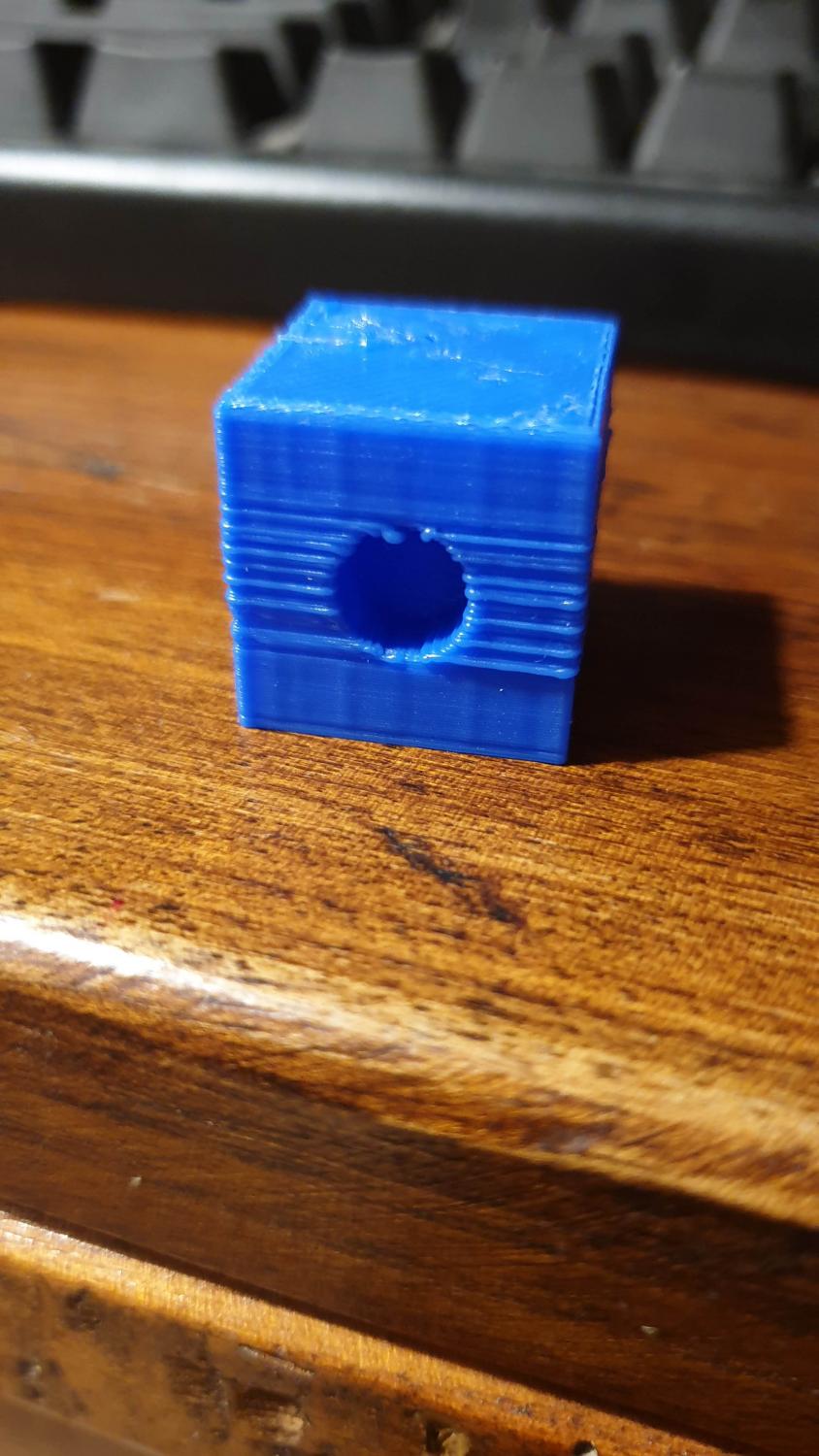

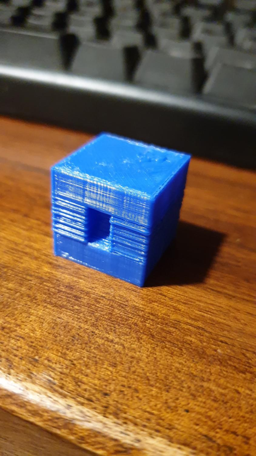

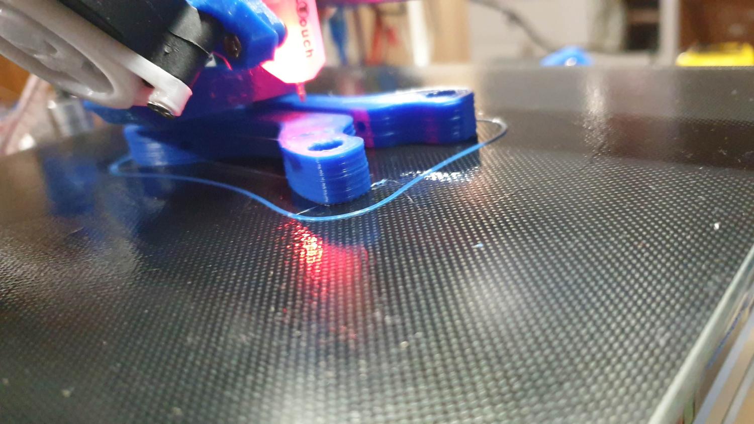

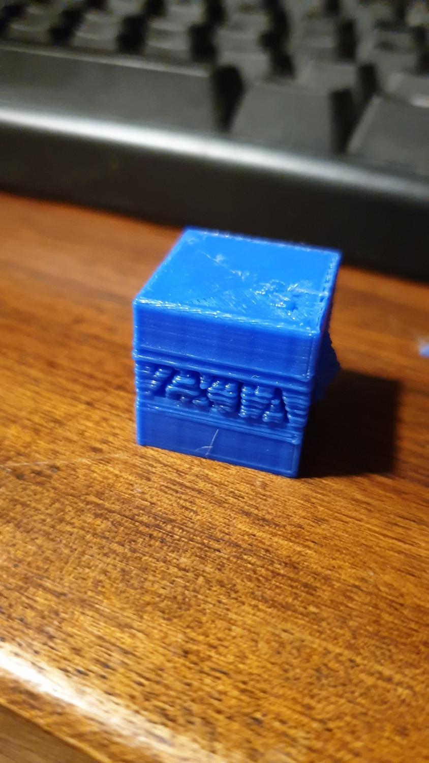

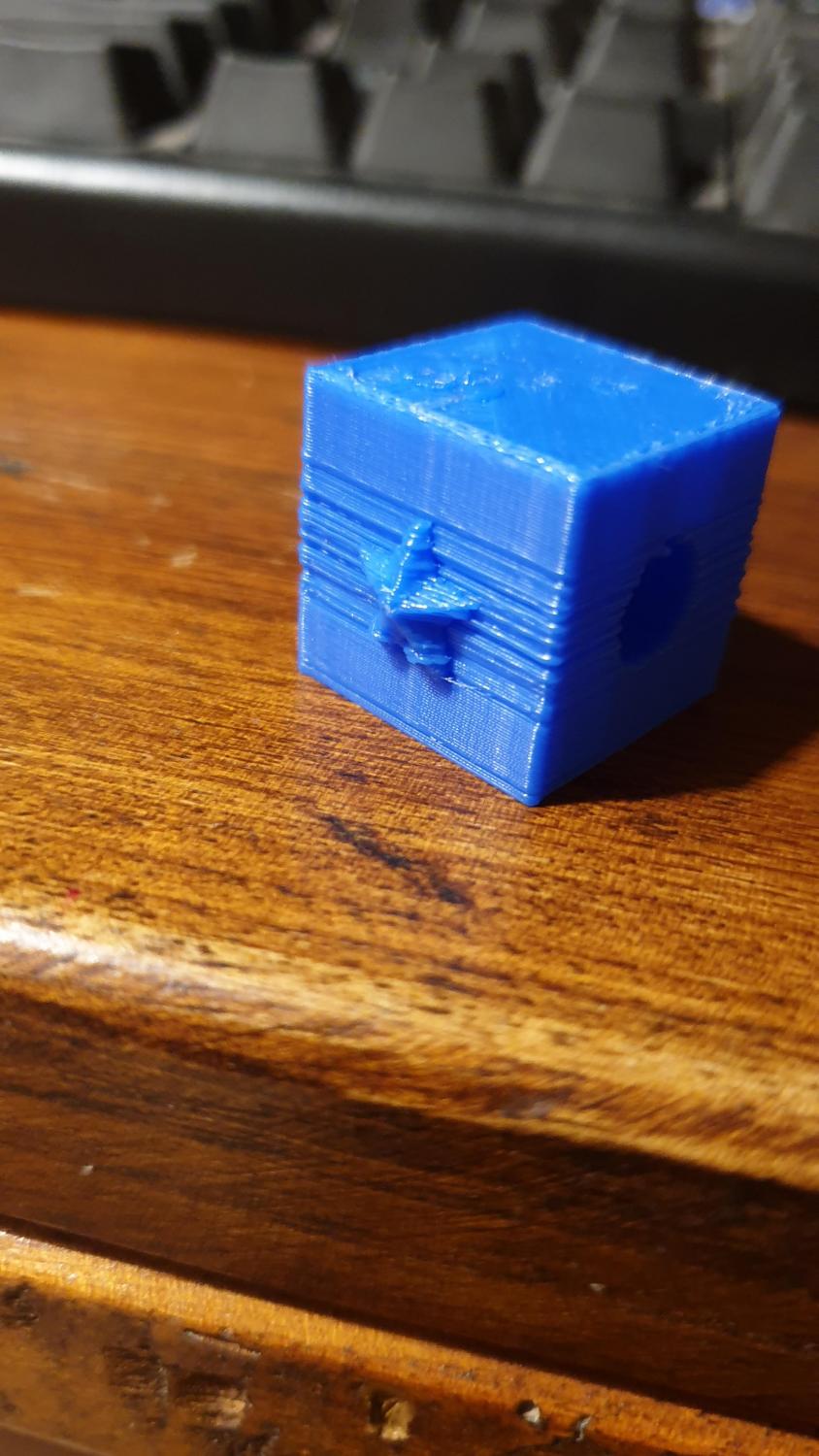

invernomuto Inviato 6 Febbraio 2020 Inviato 6 Febbraio 2020 Ennesimo problema. Qualcuno sa come darmi una mano? Secondo voi cosa può essere. Qui un cubo di test che ha delle evidenti barre in prossimità delle scritte / concavità. La parte sopra non è finita, perché ho interrotto la stampa prima. Che cosa può essere? Z Wobble? Stampante impazzita? Smonto tutto e butto tutto nell'indifferenziato? Qui un altro pezzo: Cita
Tomto Inviato 6 Febbraio 2020 Inviato 6 Febbraio 2020 Hai toccato il fw? Qualche parametro in cura? Sembra un problema con le ripartenze che ti da sovraestrusione in alcuni punti,non è wobble ,il cubo presenta segni in prossimità delle scritte non sembra un problema di tipo meccanico Cita
Shini3D Inviato 6 Febbraio 2020 Inviato 6 Febbraio 2020 3 ore fa, invernomuto dice: Ennesimo problema. Qualcuno sa come darmi una mano? Secondo voi cosa può essere. Qui un cubo di test che ha delle evidenti barre in prossimità delle scritte / concavità. La parte sopra non è finita, perché ho interrotto la stampa prima. Che cosa può essere? Z Wobble? Stampante impazzita? Smonto tutto e butto tutto nell'indifferenziato? hai per caso i layer adattivi? su un cubo 20x20x20 piatto fa la stessa cosa? Cita

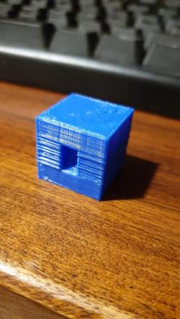

invernomuto Inviato 7 Febbraio 2020 Autore Inviato 7 Febbraio 2020 Secondo me sei grasso di estrusione e quando rallenta esce l'eccesso... Potrebbe essere anche il diametro del filo leggermente più grosso Boh sono al 92% di flusso in cura (flow = 92) e l' Estep/mm è tarato. Boh!!! Ho ritoccato un po' di cose, dalle barre filettate di Z a cinghie ed estrusore, dopo aver disabilitato il jerk da firmware e riattivato il junction deviation (abilitando sempre S_CURVE_ACCELERATION). Questo il risultato su un cubo "semplice" 20x20x20 sempre 60 mm/s e con ritrazione disabilitata: Al netto di un problema con il primo layer le pareti sono venute abbastanza bene senza grossi difetti evidenti. Riproverò con lo stesso cubo di prima o ho delle vibrazioni a livello di estrusore quando i movimenti non sono lineari (o ritrazione) oppure effettivamente è un problema di flusso. Inviato dal mio SM-G965F utilizzando Tapatalk Cita
invernomuto Inviato 12 Febbraio 2020 Autore Inviato 12 Febbraio 2020 Update: ne sono venuto a capo qualche gg fa. Ho smontato mezza stampante per riallineare le viti degli assi Z, ma alla fine il difetto credo fosse dovuto al motore X che non era ben fissato al suo supporto. Avevo due viti, quelle più esterne, che erano lente e non "mordevano" il motore: scuotendolo a mano il motore si muoveva. Tirando le cinghie si creavano delle vibrazioni. Fissato per bene il motore ora il problema è rientrato. Meno male, stavo per buttare tutto nel caminetto... 1 Cita
