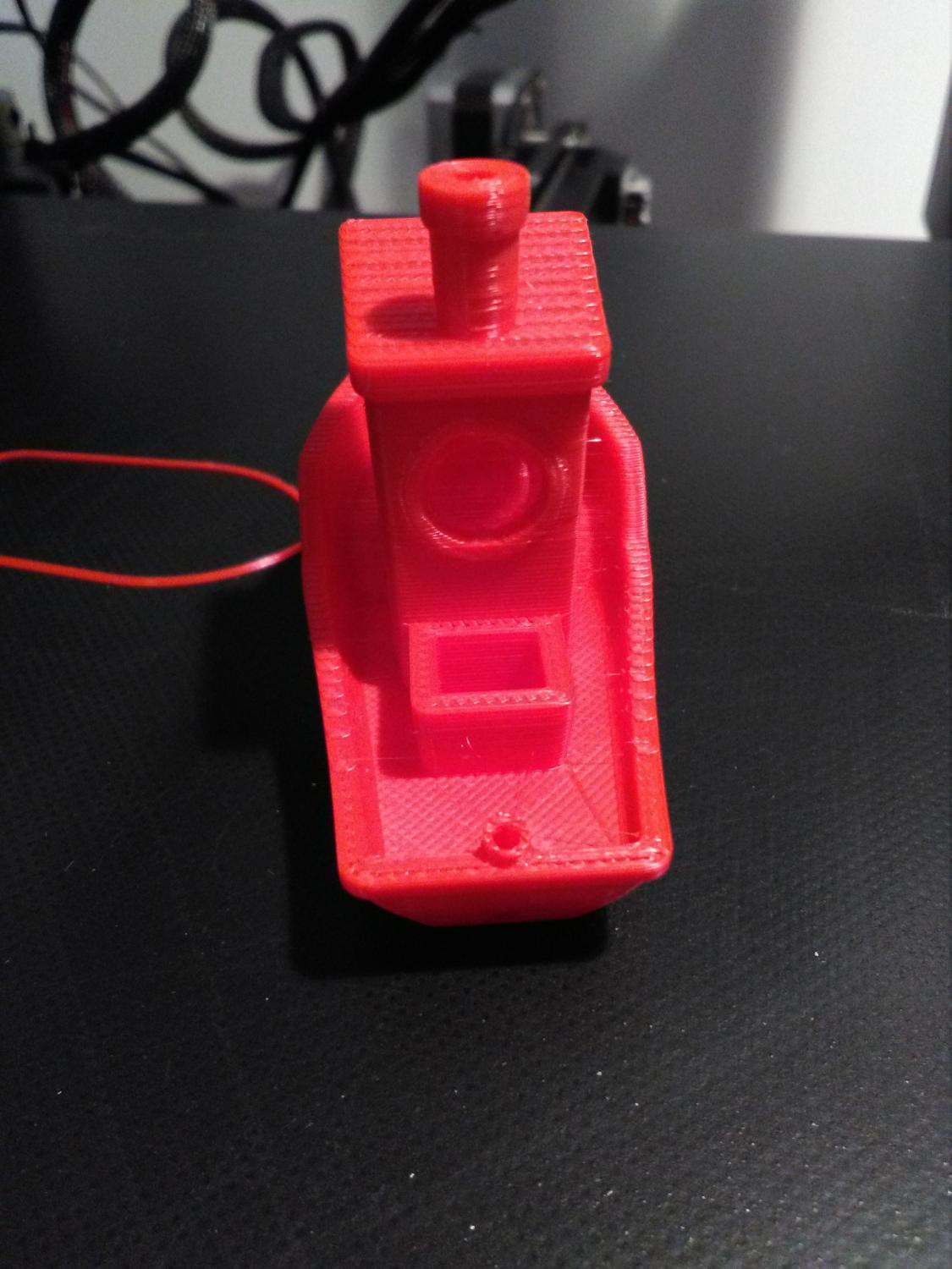

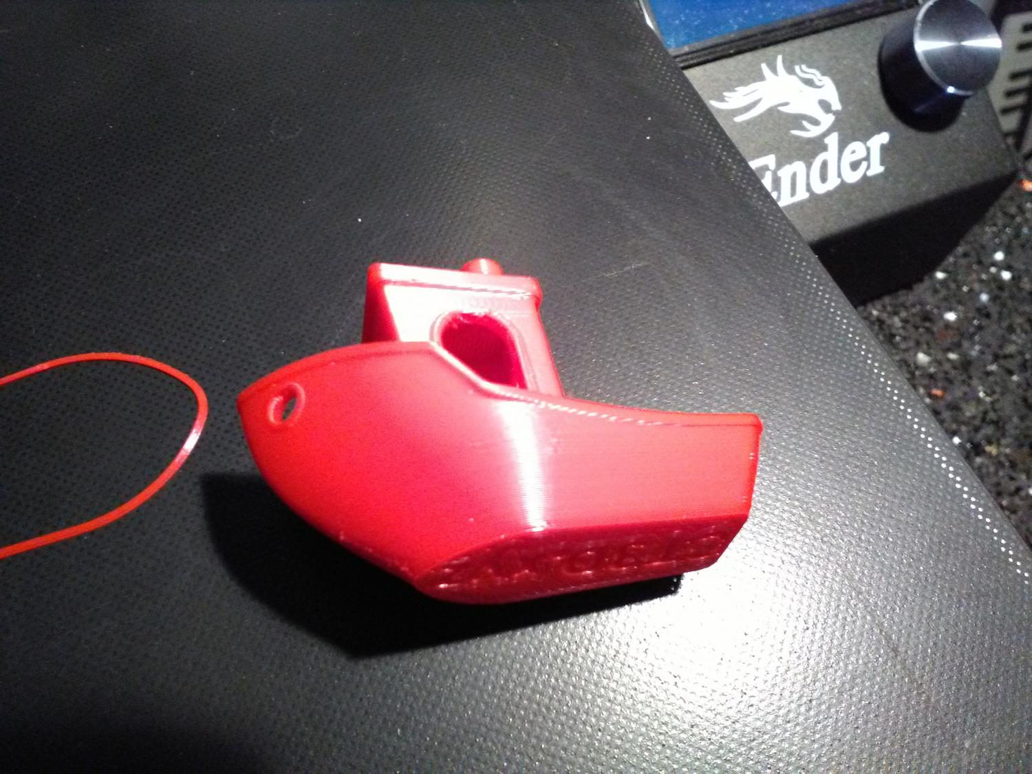

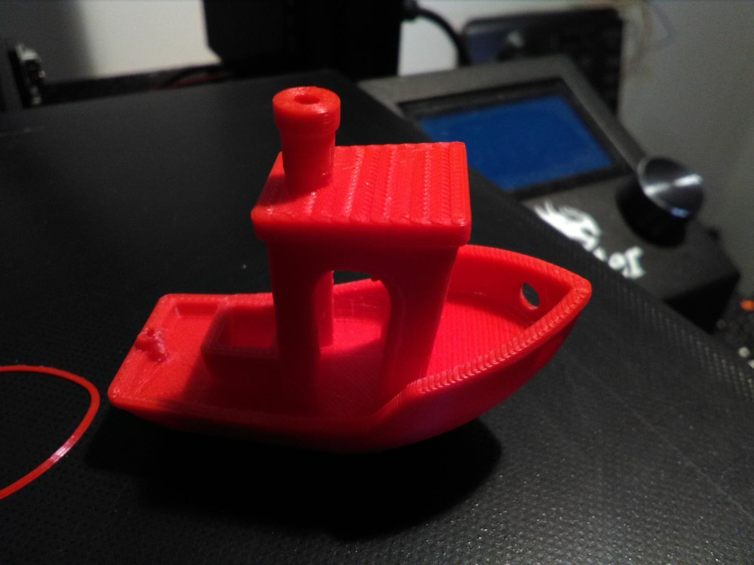

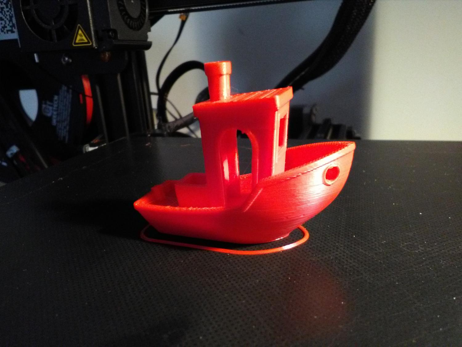

IMG_20200207_102730.thumb.jpg.a99905345007fb07b3b7981232323716.jpgAnche io uso l alcool a piatto caldo ma non ero sicuro di fare bene. Cmq a 0.2 e 40 mm/s.  ho stampato senza lacca ed è rimasto ben attaccato. Adesso ristampo la mitica barchetts a 0.1, dopo una miriade di aggiusti meccanici.
Posto barchetta stampata a 0.2. Mi sembra venuta bene.
