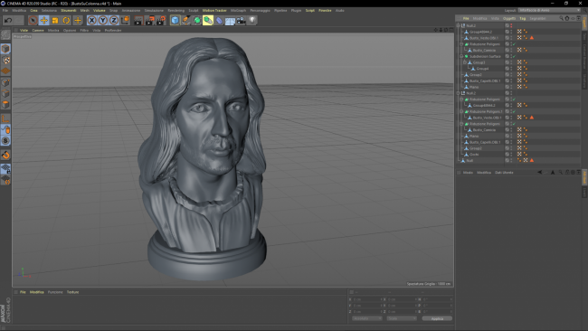

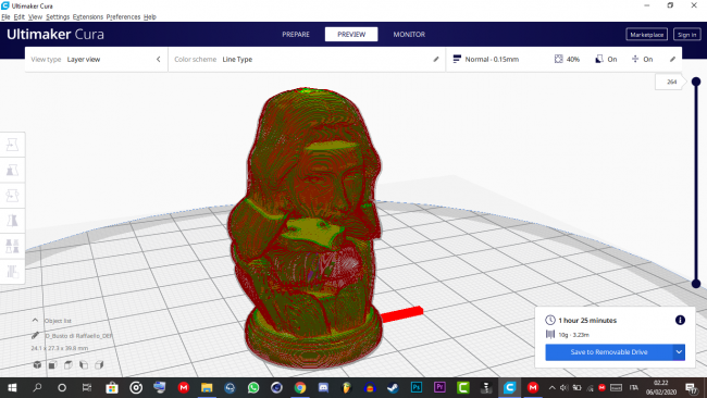

Salvatore_9_95 Inviato 6 Febbraio 2020 Inviato 6 Febbraio 2020 Devo preparare un modello per la stampa in 3D, ma non so come mai il programma per lo slice (Cura) mi mostra dei buchi all'interno del modello quando lo guardo nella preview. Il modello è stato fatto con ZBrush, la retropolizzazione con Cinema 4D e lo Sloce con Cura. Qualcuno sa dirmi che devo fare per rimuovere quei fori e fare stampare tutto il modello? Cita
marcottt Inviato 6 Febbraio 2020 Inviato 6 Febbraio 2020 probabilmente ha qualche difetto il file stl. Puoi provare a ripararlo con netfabb oppure con il programma di 3d di windows 10 oppure con altri servizi analoghi. In ultimo se non erro c'era anche un plugin in cura installabile epr riparare i file stl (ma non sono sicuro). I alternativa ovviamente capire meglio la situazione in zbrush ma non saprei aiutarti in questo. 1 Cita
Salvatore_9_95 Inviato 6 Febbraio 2020 Autore Inviato 6 Febbraio 2020 Grazie per le Info, almeno adesso ho una pista su che cosa cercare. 1 Cita
Killrob Inviato 6 Febbraio 2020 Inviato 6 Febbraio 2020 Cura ha i plugin installabili per la riparazione ma non ho mai capito se funzionano. Un altro slicer che si chiama Ideamaker lo ha nativo e funziona molto bene. 1 Cita
marcottt Inviato 6 Febbraio 2020 Inviato 6 Febbraio 2020 Ottimo anche prusaslicer lo manda a correggere e poi lo riprende tutto in automatico Inviato dal mio tablet utilizzando Tapatalk 1 1 Cita
