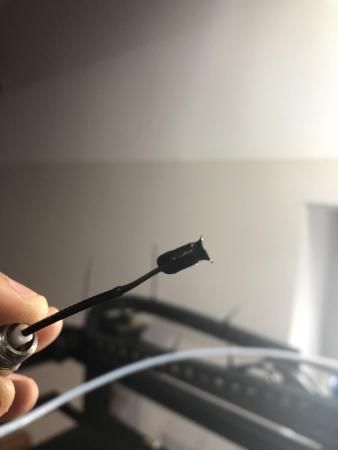

Bryan Inviato 7 Febbraio 2020 Autore Inviato 7 Febbraio 2020 2 ore fa, Whitedavil dice: Ma non vedi che l'ugello galleggia in aria? Come pretendi di stampare... Visto che hai il doppio motore su Z, verifica che entrambi i lati, dove ci sono le viti, siano in asse. È normale che dopo un po' si desincronizzano. Inoltre hai calibrato il piatto con il foglio di carta? Ok in effetti il piano non era livellato bene 😅 Ora ho capito il vero problema: è il carrello/estrusore. L’ingranaggio fa sempre Tac Tac (ho letto da questo forum che succede quando l’estrusore si intasa) e il filamento non sale/scende perché, appunto, si blocca il filamento nell’estruso. Vi lascio la foto del filamento. Pensate che questa “dilatazione” sia dovuta dal tubo bianco che non arriva fino alla fine(non mi ricordo come si chiama😅) ? Inoltre volevo richiedervi se sapete dove posso trovare il GCode della Tronxy X5SA (e NON X5S) Edit: Ho aggiustato il famoso “tubo bianco” è in effetti era lui che non era stato messo troppo in fondo. Ora rimane il problema del carrello. Continuo a pensare che sia un problema del Gcode, magari si può aumentare la sua velocità rispetto a quella del “carrello dell’estrusore”. Vi lascio in allegato la foto di quello che penso sia la velocità di estrusione. Prima era a 30mm/s Cita
Whitedavil Inviato 7 Febbraio 2020 Inviato 7 Febbraio 2020 X5s e X5SA sono la stessa stampante, della meccanica non cambia nulla per cui i parametri sono più o meno gli stessi. Da come dici, devi fare un paio di giri di skirt per avviare l'estrusore Cita
