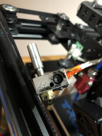

Bryan Inviato 8 Febbraio 2020 Autore Inviato 8 Febbraio 2020 Aggiornamento: Ho capito qual’è il problema del tira filo. In pratica dentro la testina c’è un pezzo del tubo di teflon che si è rotto (colpa mia). Sapete come posso toglierlo? La testina si può comprare in ferramenta? Cita
marcottt Inviato 8 Febbraio 2020 Inviato 8 Febbraio 2020 No devi cercare su Amazon o negozi stampa 3d. Comunque se smonti i pezzi forse ti basta sostituire il tpfe Inviato dal mio tablet utilizzando Tapatalk Cita
Bryan Inviato 8 Febbraio 2020 Autore Inviato 8 Febbraio 2020 33 minuti fa, marcottt dice: No devi cercare su Amazon o negozi stampa 3d. Comunque se smonti i pezzi forse ti basta sostituire il tpfe Inviato dal mio tablet utilizzando Tapatalk Purtroppo posso togliere solo il cavo per il riscaldamento. Cita
marcottt Inviato 8 Febbraio 2020 Inviato 8 Febbraio 2020 Non puoi svitare nozzle e gola? Inviato dal mio tablet utilizzando Tapatalk Cita
