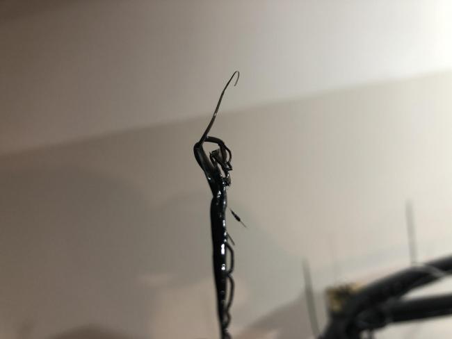

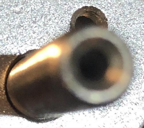

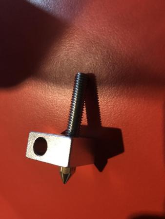

Basilietto Inviato 9 Febbraio 2020 Inviato 9 Febbraio 2020 16 minuti fa, Bryan dice: Hahaha Ho visto un video dove bastava infilare una corda di chitarra per drenare il filamento. Stasera vi terrò aggiornati. Se avete altri suggerimenti sarebbero graditi Si, per pulire il nozzle con un filo da chitarra 0.38, ma tu hai detto di aver rotto il teflon della vite all'interno del nozzle, che poi non ho capito come hai fatto. Devi cambiare tutto, sia nozzle che vite teflonata. Ripeto su Amazon li vendono a carrellate a pochi eurohttps://www.amazon.it/gp/product/B072JC68S5/ref=ppx_yo_dt_b_asin_title_o00_s00?ie=UTF8&psc=1 oppure https://www.amazon.it/gp/product/B07K5BQZX1/ref=ppx_yo_dt_b_asin_title_o09_s00?ie=UTF8&psc=1 Cita

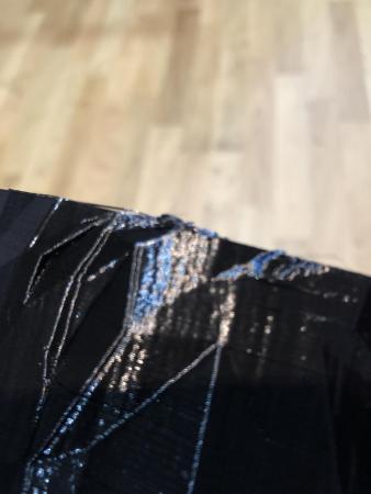

Bryan Inviato 14 Febbraio 2020 Autore Inviato 14 Febbraio 2020 Il 9/2/2020 at 23:40, Bryan dice: Perché? Comunque mi correggo Termistore 😂. Eh si in effetti ho notato che non va bene per la mia stampante. Quindi ho scelto questo https://www.amazon.it/dp/B07CNRVGBS/ref=cm_sw_r_cp_api_i_o0iqEbGR8Z335 Ciao ragazzi. Ho montato il termistore e ripulito il nozzle. Il tira filo si inceppa ancora 😩 Datemi una mano per risolvere in fretta vi prego Cita
Killrob Inviato 15 Febbraio 2020 Inviato 15 Febbraio 2020 16 ore fa, Bryan dice: Ciao ragazzi. Ho montato il termistore e ripulito il nozzle. Il tira filo si inceppa ancora 😩 Datemi una mano per risolvere in fretta vi prego Cerca di fare un piccolo video per farci vedere, e dicci anche i parametri di stampa 1 Cita
Bryan Inviato 15 Febbraio 2020 Autore Inviato 15 Febbraio 2020 8 ore fa, Killrob dice: Cerca di fare un piccolo video per farci vedere, e dicci anche i parametri di stampa Sarebbe troppo lungo per farlo vedere tutto. Comunque, giocherellando con gli ingranaggi, è tornato a funzionare. Ma il problema si presenta comunque al primo layer del raft in dopo circa due giri di ingranaggio (quello per tirare il filo). Forse l’ho ammaccato? Perché mi pare che si presenti solo in una parte Cita
marcottt Inviato 15 Febbraio 2020 Inviato 15 Febbraio 2020 Hai stretto bene la brugola dell ingranaggio? I movimenti dell'estrusore (la levetta) sono liberi di muoversi? Inviato dal mio tablet utilizzando Tapatalk Cita
Bryan Inviato 15 Febbraio 2020 Autore Inviato 15 Febbraio 2020 6 minuti fa, marcottt dice: Hai stretto bene la brugola dell ingranaggio? I movimenti dell'estrusore (la levetta) sono liberi di muoversi? Inviato dal mio tablet utilizzando Tapatalk La brugola l’ho dovuta allentare. In effetti da questo problema solo Quando il filamento tocca una parte che, da quello che vedo, ho per sbaglio ammaccato. Magari in settimana passo per la ferramenta e chiedo se ne hanno uno Cita
