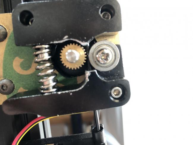

Killrob Inviato 15 Febbraio 2020 Inviato 15 Febbraio 2020 38 minuti fa, Bryan dice: La brugola l’ho dovuta allentare. In effetti da questo problema solo Quando il filamento tocca una parte che, da quello che vedo, ho per sbaglio ammaccato. Magari in settimana passo per la ferramenta e chiedo se ne hanno uno Io non ho capito... Cita
Bryan Inviato 15 Febbraio 2020 Autore Inviato 15 Febbraio 2020 38 minuti fa, Killrob dice: Io non ho capito... Hahah, non sono bravo a spiegarmi. Se mi dici la parte che non hai capito posso spiegartela meglio. Cita
Killrob Inviato 15 Febbraio 2020 Inviato 15 Febbraio 2020 non ho capito come può essere che la bugola allentata te lo faccia funzionare e non ho capito come hai fatto ad ammaccarla Cita
Bryan Inviato 15 Febbraio 2020 Autore Inviato 15 Febbraio 2020 Perché troppo stretta non mi faceva muovere l’ingrannaggio. Con la pinza, non ricordo il motivo 😅 comunque sono riuscito a fare una stampa, ma ciò non toglie il fatto che questo problema sia ancora presente Cita
marcottt Inviato 16 Febbraio 2020 Inviato 16 Febbraio 2020 Io per brugola ingranaggio intendo quella piccola che blocca ingranaggio sull'asse. Deve essere ben stretta. Inviato dal mio tablet utilizzando Tapatalk Cita
Killrob Inviato 16 Febbraio 2020 Inviato 16 Febbraio 2020 12 ore fa, Bryan dice: Perché troppo stretta non mi faceva muovere l’ingrannaggio. Con la pinza, non ricordo il motivo 😅 comunque sono riuscito a fare una stampa, ma ciò non toglie il fatto che questo problema sia ancora presente fammi una foto con evidenziato dove sei intervenuto perché io sono un po' tardo.... continuo a non capire 1 Cita
marcottt Inviato 16 Febbraio 2020 Inviato 16 Febbraio 2020 Fanne parecchie perchè mi sa non abbiamo capito in molti... [emoji23][emoji23][emoji23]Anycubic kossel linear plus,Inviato utilizzando Tapatalk Cita

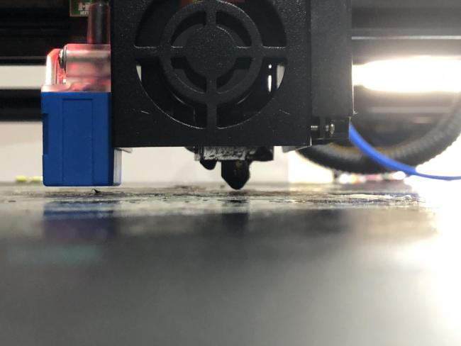

Bryan Inviato 17 Febbraio 2020 Autore Inviato 17 Febbraio 2020 19 ore fa, marcottt dice: Fanne parecchie perchè mi sa non abbiamo capito in molti... Anycubic kossel linear plus, Inviato utilizzando Tapatalk Io intendo questa Ragazzi. Vi ricordate il problema del piatto che era troppo basso? Si è ripresentato! Una volta fatto l’auto livellamento, il piatto si abbassa (penso di 15mm) e si rialza (penso la metà). Strano perché se faccio l’auto livellamento fuori stampa, questo problema non me lo da. Ho pure impostato il codice, per l’abbassamento del piatto, a 0. Cita
Killrob Inviato 17 Febbraio 2020 Inviato 17 Febbraio 2020 3 ore fa, Bryan dice: Io intendo questa Ragazzi. Vi ricordate il problema del piatto che era troppo basso? Si è ripresentato! Una volta fatto l’auto livellamento, il piatto si abbassa (penso di 15mm) e si rialza (penso la metà). Strano perché se faccio l’auto livellamento fuori stampa, questo problema non me lo da. Ho pure impostato il codice, per l’abbassamento del piatto, a 0. Per la ruota godronata avevo capito cosa e quale intendevi, ma non capisco cosa hai allentato e perché. Per il piatto non ho una risposta al momento. Cita
Bryan Inviato 17 Febbraio 2020 Autore Inviato 17 Febbraio 2020 13 minuti fa, Killrob dice: Per la ruota godronata avevo capito cosa e quale intendevi, ma non capisco cosa hai allentato e perché. Per il piatto non ho una risposta al momento. Le viti per fissare l’ingranaggio. Per il problema del piatto ho notato che lo fa solo con questo progetto Cita
