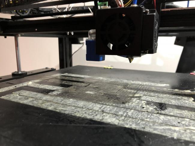

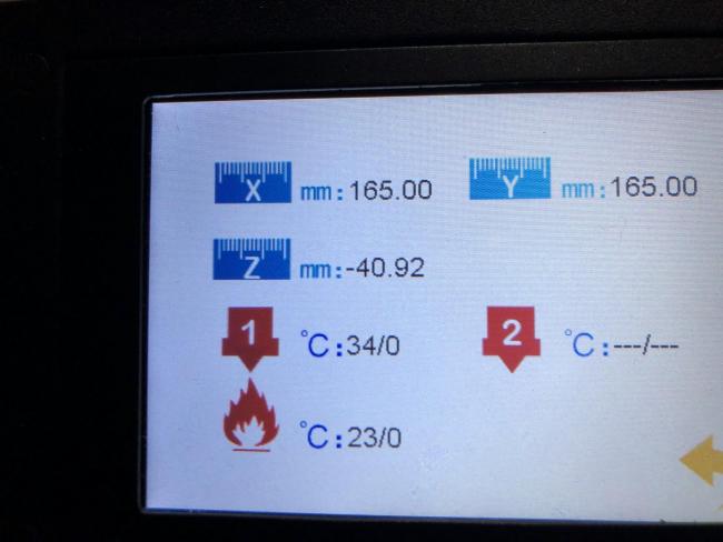

Bryan Inviato 22 Febbraio 2020 Autore Inviato 22 Febbraio 2020 Il 20/2/2020 at 19:31, Killrob dice: e allora allentali Sono allentati il più possibile. Comunque ho comprato un kit di ho end e credo di aver aggiustato il problema. Però la stampante ha deciso di non calibrarsi bene. Dopo il primo segnale del sensore, si abbassa di troppo. Questo è quello che succede se proprio a metterlo nel vero Z=0 Cita

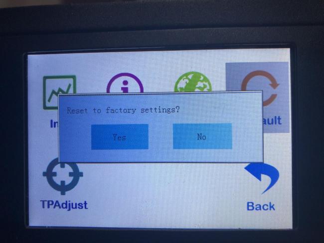

marcottt Inviato 22 Febbraio 2020 Inviato 22 Febbraio 2020 40mm di errore? Il sensore di z è a posto? Se si allora proverei a resettare eeprom Inviato dal mio tablet utilizzando Tapatalk Cita
Bryan Inviato 22 Febbraio 2020 Autore Inviato 22 Febbraio 2020 8 minuti fa, marcottt dice: 40mm di errore? Il sensore di z è a posto? Se si allora proverei a resettare eeprom Inviato dal mio tablet utilizzando Tapatalk Intendi così? Cita
Bryan Inviato 22 Febbraio 2020 Autore Inviato 22 Febbraio 2020 4 minuti fa, Killrob dice: si Non è cambiato niente 🙁 Cita
