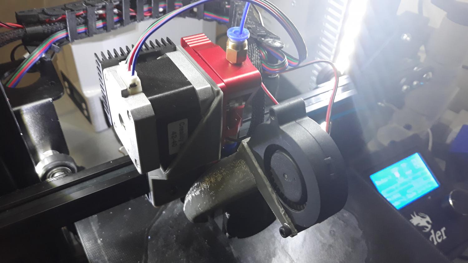

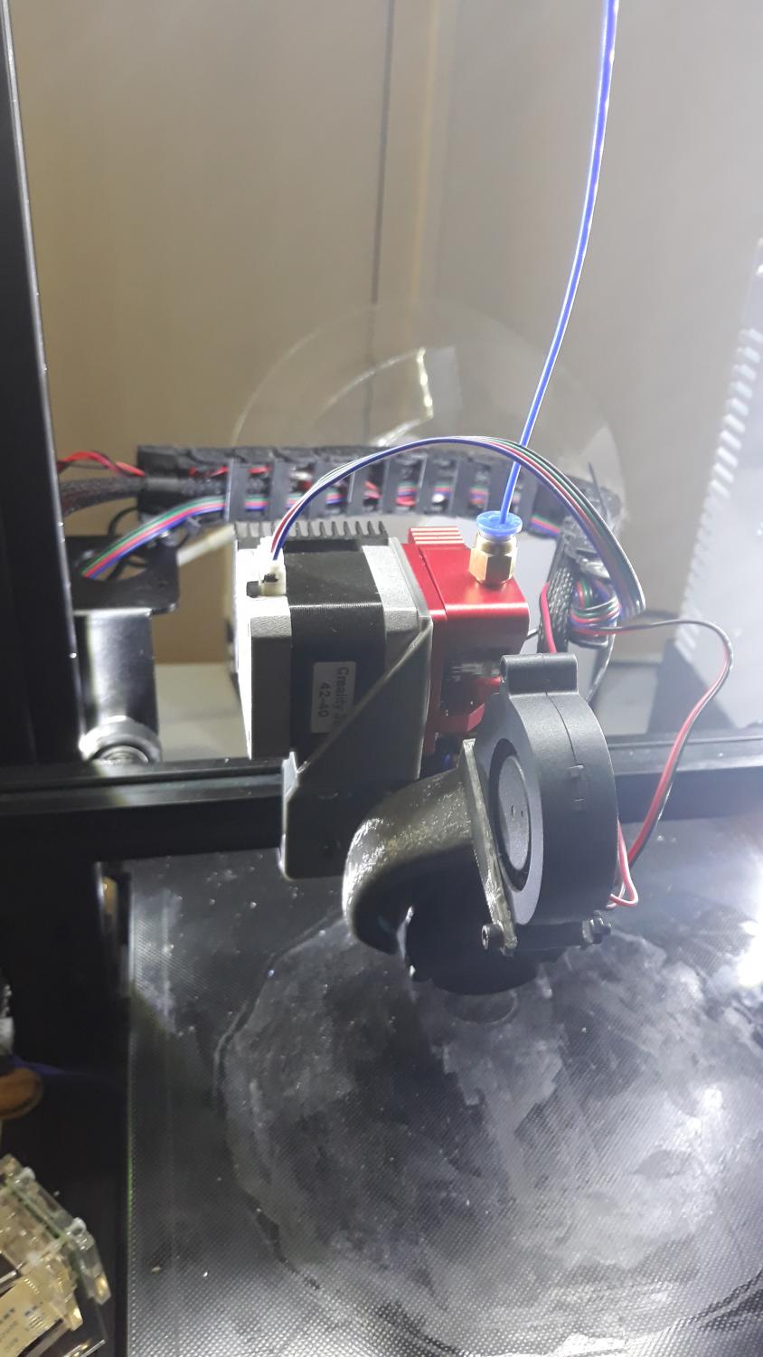

Davide87 Inviato 10 Febbraio 2020 Autore Inviato 10 Febbraio 2020 1 ora fa, Tomto dice: Sono andato fuori topic scusa @Davide87 e forse è un discorso che già abbiamo fatto con @iLMario da qualche parte Figurati... non devi chiedermi scusa... Due update: il pancake con l'estrusore con doppio ingranaggio non ce la fa, come sospettava @Whitedavil.... gira a vuoto, gira se tengo compressa la molla dell'estrusore, ma di più non fa... ci vuole il BMG per compensare la mancanza di coppia Non sono riuscito a far andare il motore normale con il FW che ho appena fatto con il linear advance attivo, ma forse avevo lasciato bassa la corrente, domani riprovo... Poi posto foto e tutto, adesso ho cavi ovunque Cita

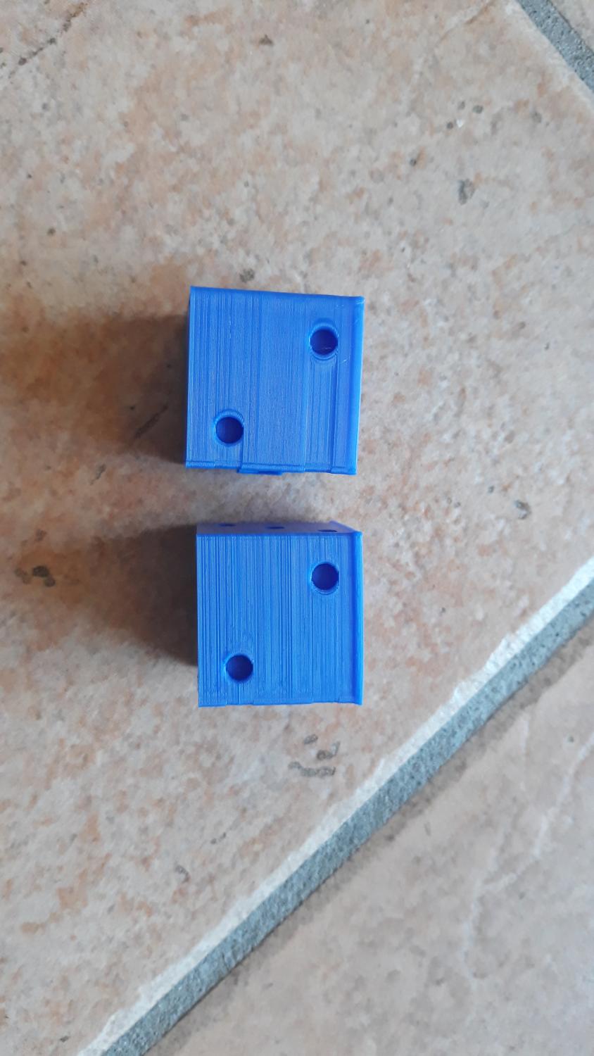

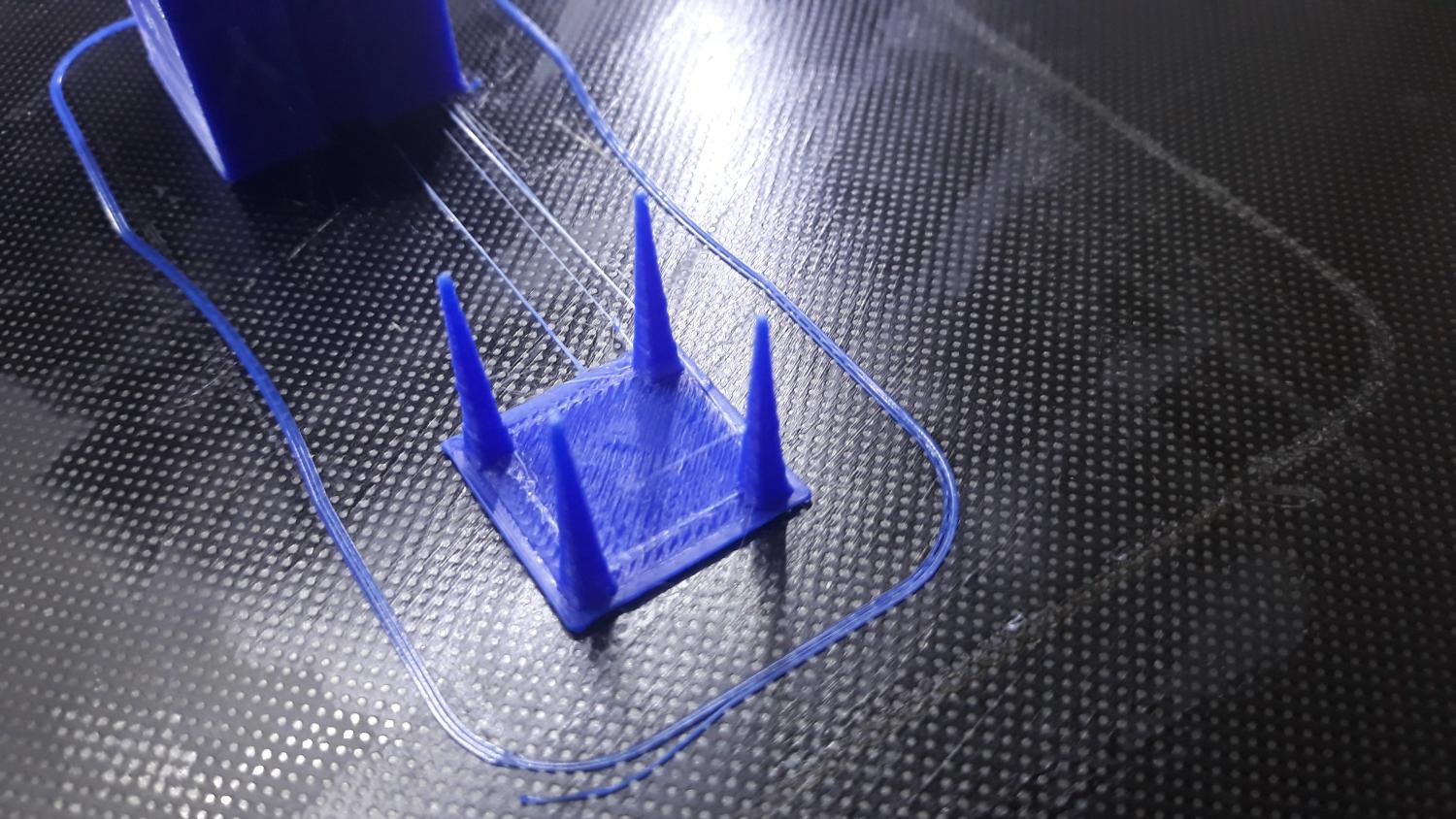

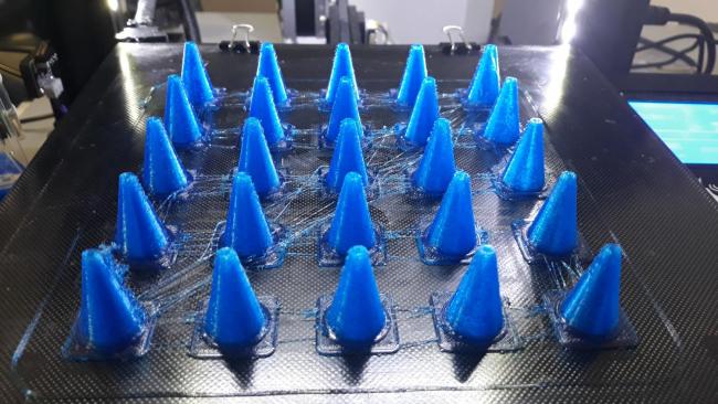

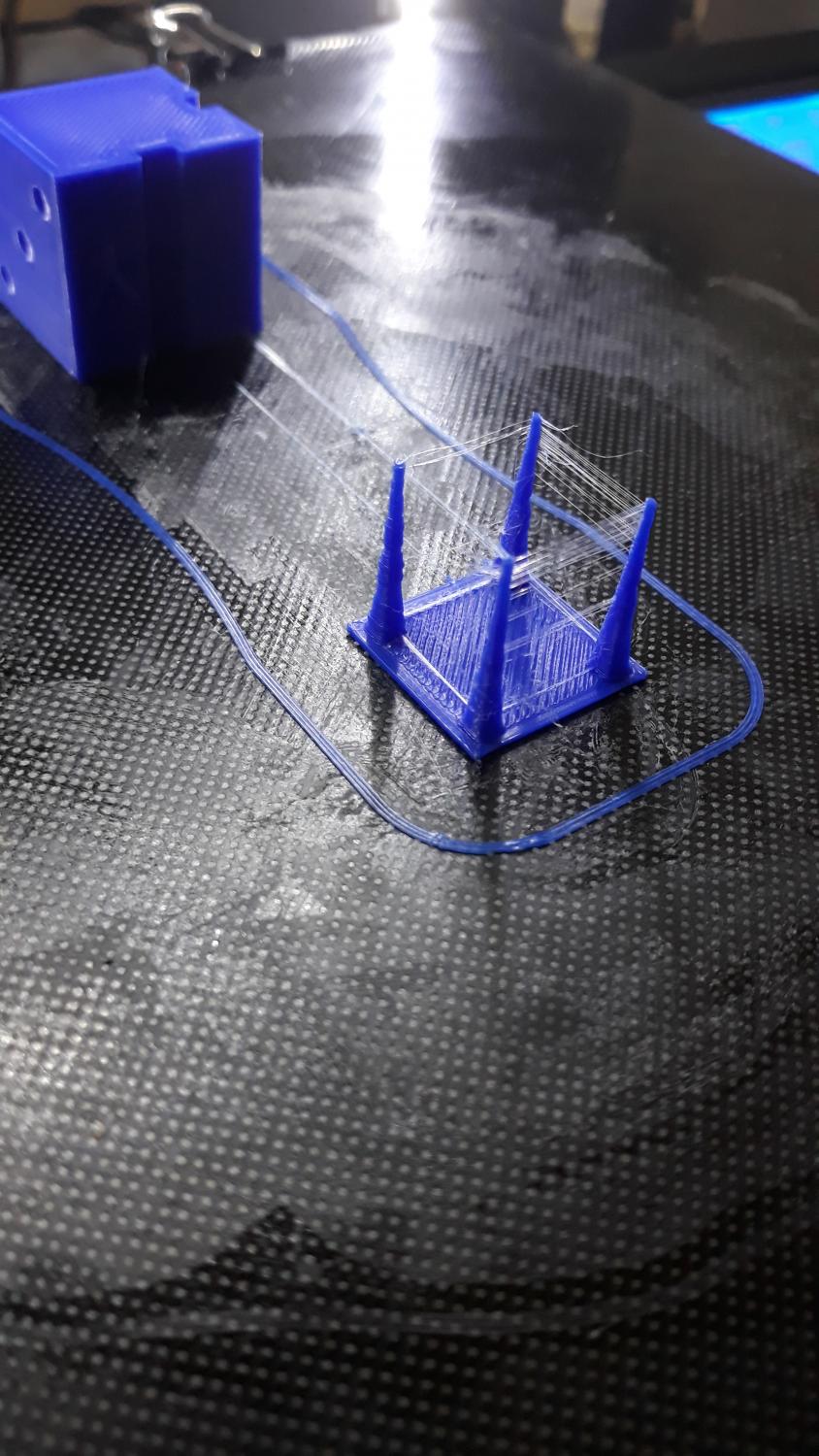

Davide87 Inviato 11 Febbraio 2020 Autore Inviato 11 Febbraio 2020 Allora allora... Probabilmente era più semplice fare manutenzione alla space shuttle, ma alla fine sembra andare tutto... Prime impressioni: L'aumento del ringing è contenuto, a parità di impostazioni di velocità, accelerazione e jerk, poi ovviamente si possono affinare... In alto il bowden, in basso il direct nei cubetti con i fori Con lo stringing invece utilizzando valori più bassi di distanza e velocità ho fatto un grande passo avanti Lati negativi direi soprattutto la perdita di un 5 cm nell'altezza massimaper il momento, e un po' più di rumore dall'estrusore per aver disabilitato la stealthchop, ma tanto è coperto da quello delle ventole (e non c'entra con la conversione a direct) continuo ad affinare e testare il tutto e vi tengo aggiornati! 2 Cita

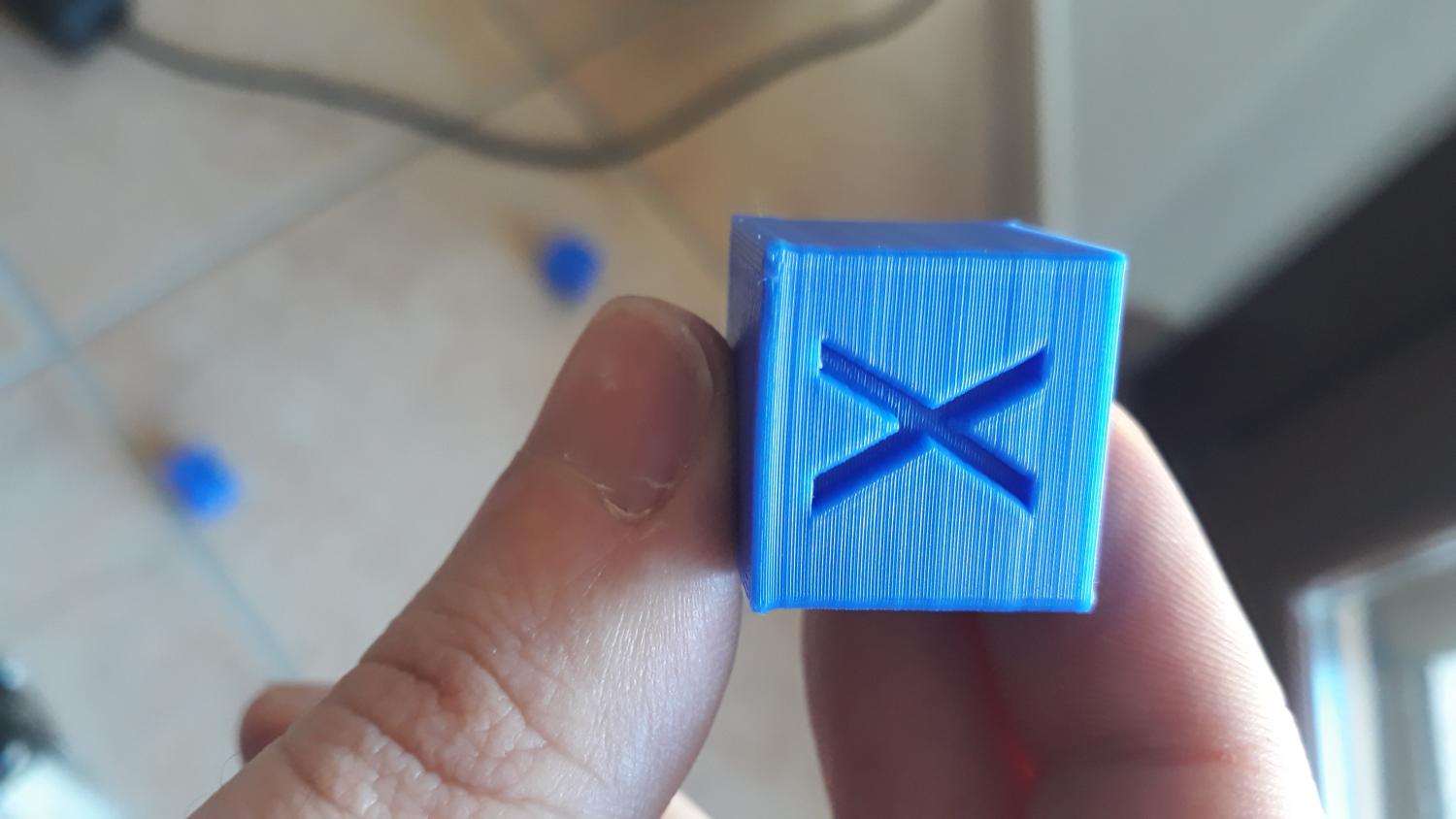

Killrob Inviato 11 Febbraio 2020 Inviato 11 Febbraio 2020 Hmmm mi sembra che il direct abbia da essere affinato. Quegli scavi vicino ai fori su che asse sono? X? E avevi anche una zampa da elefante anche prima del direct. Cita
Davide87 Inviato 11 Febbraio 2020 Autore Inviato 11 Febbraio 2020 Grazie mille a @Whitedavil, @invernomuto e @Tomto come al solito per il supporto! Visto che oramai ho in casa il nema pancake non è escluso che provi ad utilizzarlo con il bmg clone in sostituzione dell'attuale, però devo ridisegnare completamente il supporto, perché per l'ingombro del bmg dovrei ruotare tutto di 90° e poi temo si possa perdere ancora di più in altezza... 1 minuto fa, Killrob dice: Hmmm mi sembra che il direct abbia da essere affinato. Quegli scavi vicino ai fori su che asse sono? X? Gli scavi erano con il bowden, ora sembrano spariti... Temo dipendessero da delle impostazioni di wipe e coasting che utilizzavo per limitare lo z seam, ma che in alcuni casi particolari portavano a questo problema... Adesso con il linear advance ho disabilitato tutto e vedrò come viene la z seam, poi deciderò sul da farsi Cita

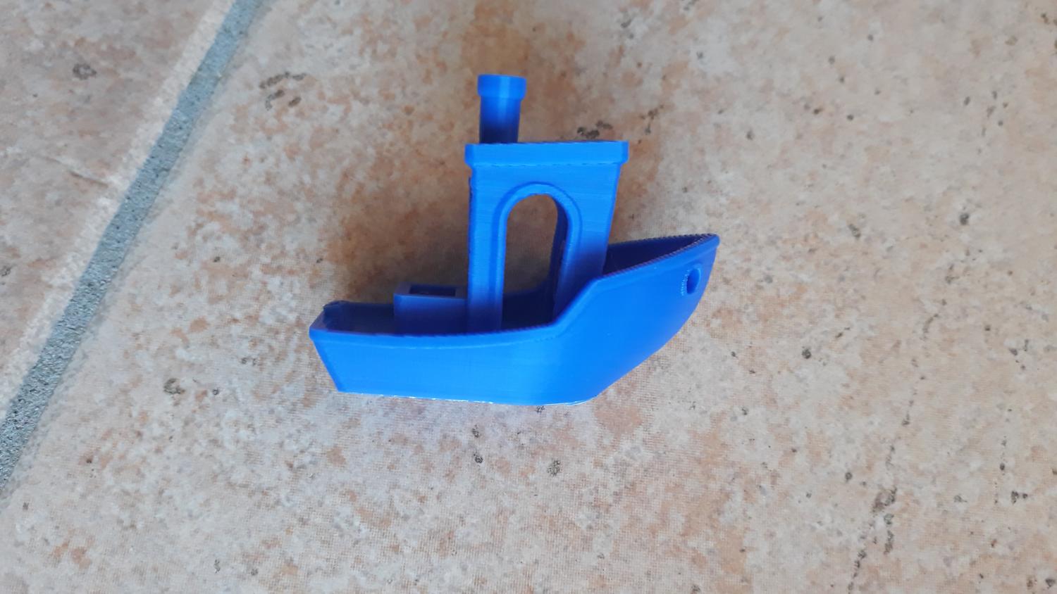

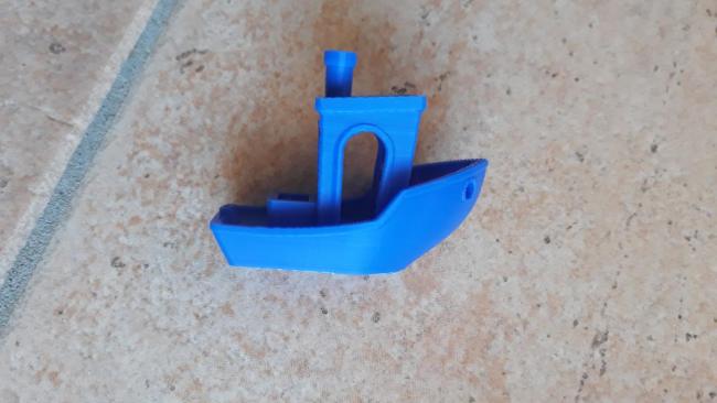

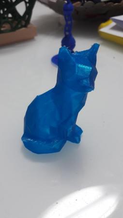

Davide87 Inviato 11 Febbraio 2020 Autore Inviato 11 Febbraio 2020 Devo lavorare probabilmente sul flusso, però mi sembra un buon punto di partenza. 4 Cita
Killrob Inviato 11 Febbraio 2020 Inviato 11 Febbraio 2020 1 ora fa, Davide87 dice: Devo lavorare probabilmente sul flusso, però mi sembra un buon punto di partenza. Non mi pare particolarmente difettosa, anzi, direi che è venuta bene. 3 Cita
invernomuto Inviato 11 Febbraio 2020 Inviato 11 Febbraio 2020 Non mi pare particolarmente difettosa, anzi, direi che è venuta bene. Condivido!Inviato dal mio SM-G965F utilizzando Tapatalk 1 Cita
