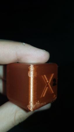

andreaMarc Inviato 7 Febbraio 2020 Inviato 7 Febbraio 2020 Ciao a tutti.Durante la stampa di un cubo di test mi sono accorto che nel momento in cui fa la curva del cubo il carrello dell'asse y ( o almeno credo sia lui) fa un rumore strano.Se faccio muovere il carrello usando i comandi di allineamento non fa nessun brutto rumore, l'ho smontato e regolato, ma lo fa ancora...La cinghia non può essere perche non ho problemi di layer disallineati ma solo delle ondulazioni lungo i bordi del cubo (causati credo dalle vibrazioni). Cosa posso verificare per scoprire il problema? Alfawise U30 Grazie Cita
marcottt Inviato 7 Febbraio 2020 Inviato 7 Febbraio 2020 E la faccia con la y com'è? Inviato dal mio tablet utilizzando Tapatalk Cita
marcottt Inviato 7 Febbraio 2020 Inviato 7 Febbraio 2020 Boh la butto un po' lì perché francamente non ne sono convinto... Ma sotto la y ci sono dei segni analoghi... Fosse una roba di accelerazione o jerk? Inviato dal mio tablet utilizzando Tapatalk Cita
andreaMarc Inviato 7 Febbraio 2020 Autore Inviato 7 Febbraio 2020 Comunque non sono sicuro che quei problemi dipendano dalle vibrazioni, poiche nella parte centrale anche se vibra è venuto bene... Puo essere che quei difetti dipendano dal warping? (la parte che vedi sopra è la base) Il 07/02/2020 at 20:27, marcottt ha scritto: Boh la butto un po' lì perché francamente non ne sono convinto... Ma sotto la y ci sono dei segni analoghi... Fosse una roba di accelerazione o jerk? Inviato dal mio tablet utilizzando Tapatalk Expand Se ti riferisci immediatamente sotto alla y è una freccia a due punte, se invece parli dei primi layer della base ho mandato un'altra foto sopra. Accellerazione o jerk potrebbe essere, ma perche sono piu accentuati su un lato? Cita
andreaMarc Inviato 7 Febbraio 2020 Autore Inviato 7 Febbraio 2020 Ho fatto una prova, stampato un cubo senza bordi arrotondati, non lo fa...sicuro è il jerk allora! Confermi? Cita
marcottt Inviato 7 Febbraio 2020 Inviato 7 Febbraio 2020 No ma ora faccio un regolamento e vieto i test cube non omologati (da me[emoji1787][emoji1787][emoji1787]).... Non avevo capito che era una freccia credevo fosse un difetto analogo.Che stampante hai e che valori hai messo? Inviato dal mio tablet utilizzando Tapatalk Cita
andreaMarc Inviato 7 Febbraio 2020 Autore Inviato 7 Febbraio 2020 Il 07/02/2020 at 20:56, marcottt ha scritto: No ma ora faccio un regolamento e vieto i test cube non omologati (da me).... Non avevo capito che era una freccia credevo fosse un difetto analogo. Che stampante hai e che valori hai messo? Inviato dal mio tablet utilizzando Tapatalk Expand Ahahahah scusami colpa della poca esperienza... Alfawise u30, i valori ho quelli di default, appena finisco la stampa ci vedo e li scrivo se non li trovi Cita
marcottt Inviato 7 Febbraio 2020 Inviato 7 Febbraio 2020 Ok io stampante molto diversa ma tu mettili che qualcuno con stampante simile magari suggerisce Inviato dal mio tablet utilizzando Tapatalk Cita
