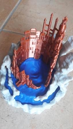

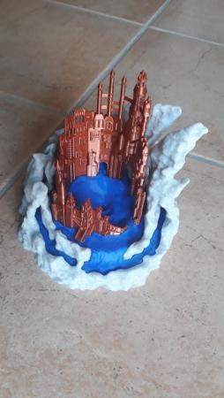

Davide87 Inviato 8 Febbraio 2020 Inviato 8 Febbraio 2020 Layer 0.2 mm per castello e acqua e 0.28 mm per la montagna Castello PLA giantarm silk copper Acqua PLA+ sunlu blu Montagna PLA amolen marmo https://www.myminifactory.com/object/3d-print-vortex-keep-96296 Se avete altre curiosità fatemi sapere! 4 Cita
Tomto Inviato 8 Febbraio 2020 Inviato 8 Febbraio 2020 La stampa è ottima . L'unica domanda è: trovi differenza nella qualità di stampa che hai ottenuto adesso , rispetto alle prime stampe? oppure in generale le stampe ti sono venute sempre bene? 1 Cita
Davide87 Inviato 8 Febbraio 2020 Autore Inviato 8 Febbraio 2020 54 minuti fa, Tomto dice: La stampa è ottima . L'unica domanda è: trovi differenza nella qualità di stampa che hai ottenuto adesso , rispetto alle prime stampe? oppure in generale le stampe ti sono venute sempre bene? È una domanda tutt'altro che semplice a cui rispondere... in linea di massima sì, adesso vengono meglio, ma ci sono talmente tante variabili che ho modificato nel tempo, che non è semplice avere certezze. Dal punto di vista hardware nudo e crudo sicuramente l'estrusore a doppio ingranaggio aiuta ad evitare l'underextrusion e il raffreddamento migliorato con la ventola maggiorata migliora il bridging e la qualità in generale, poi sicuramente altri dettagli come i TMC 2208 che evitano la salmon skin migliorano ulteriormente il risultato finale. Poi c'è il discorso filamenti, ormai conosco bene quelli che uso più frequentemente e so cosa cambiare nello slicer di conseguenza... E in ultimo l'affinamento delle impostazioni dello slicer... 1 ora fa, invernomuto dice: Quanto è grande? 120 mm nel punto più alto 2 Cita
