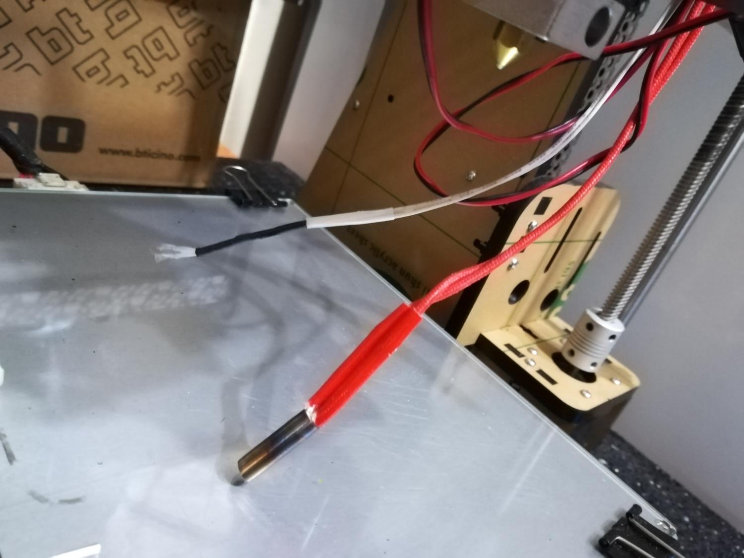

Basilietto Inviato 8 Febbraio 2020 Inviato 8 Febbraio 2020 Montando un nuovo cubetto in alluminio (non so come si chiami) ho rotto il filo bianco che dovrebbe segnalare la temperatura, ossia i due fili ora sono scoperti, ho provato a unirli ma mi da errore, come faccio? Devo comprarlo nuovo? Mannaggia Cita
FoNzY Inviato 8 Febbraio 2020 Inviato 8 Febbraio 2020 Il 08/02/2020 at 11:48, Basilietto ha scritto: Devo comprarlo nuovo? Expand direi proprio di si......https://www.amazon.it/gp/product/B06ZZFY8MK/ref=ppx_yo_dt_b_asin_title_o03_s00?ie=UTF8&psc=1 Cita
Basilietto Inviato 8 Febbraio 2020 Autore Inviato 8 Febbraio 2020 Il 08/02/2020 at 12:48, FoNzY ha scritto: direi proprio di si......https://www.amazon.it/gp/product/B06ZZFY8MK/ref=ppx_yo_dt_b_asin_title_o03_s00?ie=UTF8&psc=1 Expand Ok grazie, ordinati, mannaggia a me.... Ora mi appare la scritta DEF che vuol dire deficiente che l'hai rotto 😂😂 2 Cita
Basilietto Inviato 8 Febbraio 2020 Autore Inviato 8 Febbraio 2020 Per non stare a rismontare tutto vorrei collegare il nuovo sensore qui vicino, saldando i cavi, c'è qualche polarità da rispettare? Perché ho notato che anche l'originale è stato saldato, vedi i tubicini termorestringenti neri Cita
marcottt Inviato 8 Febbraio 2020 Inviato 8 Febbraio 2020 No, non ha polarità. Anycubic kossel linear plus,Inviato utilizzando Tapatalk 1 Cita
