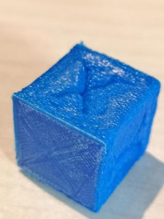

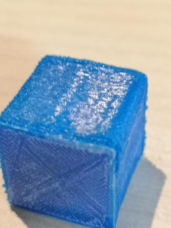

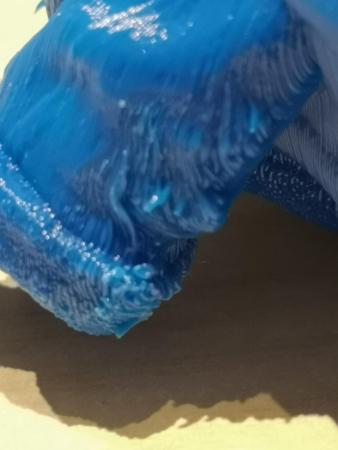

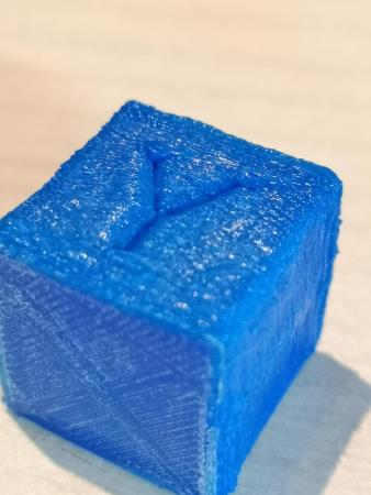

Silvio3d Inviato 8 Febbraio 2020 Condividi Inviato 8 Febbraio 2020 Ciao, sono alla 4a stampa del cubo XYZ ed anche se la qualità, seguendo qualche guida, è andata via via migliorando, non è ancora soddisfacente e chiedo il vostro aiuto. La stampante è la GEEETECH PRUSA I3 PRO B. Le barre trapezoidali sono già installate, ho già modificato il firmware per questo motivo ed ho già sistemato la tensione Vref dei driver (i 2 motori asse Z non ce la facevano, impostati a 0,7V, ora li ho impostati ad 1V). Uso filamento PLA con piatto a temperatura bassa (30°) perchè i primi tentativi con temperatura 60° mi davano problemi, sono cosi passato a 30 gradi con uso di lacca. Ho risolto il problema del pezzo che si staccava dal piano. Da quando ho effettuato le ultime modifiche, il cubo è finalmente... un cubo. Nella penultima stampa, ho apportato alcune modifiche al firmware come indicato in una guida: #define DEFAULT_AXIS_STEPS_PER_UNIT {80,80,400,93} // MXL, Z M8=1.25, MK8 #define DEFAULT_MAX_FEEDRATE {500, 500, 5, 45} // (mm/sec) #define DEFAULT_MAX_ACCELERATION {3500,3500,100,2000} // X, Y, Z, E #define DEFAULT_ACCELERATION 2000 // X, Y, Z and E max acceleration in mm/s^2 for printing moves #define DEFAULT_RETRACT_ACCELERATION 2000 // X, Y, Z and E max acceleration in mm/s^2 for retracts // Offset of the extruders (uncomment if using more than one and relying on firmware to position when changing). // The offset has to be X=0, Y=0 for the extruder 0 hotend (default extruder). // For the other hotends it is their distance from the extruder 0 hotend. // #define EXTRUDER_OFFSET_X {0.0, 20.00} // (in mm) for each extruder, offset of the hotend on the X axis // #define EXTRUDER_OFFSET_Y {0.0, 5.00} // (in mm) for each extruder, offset of the hotend on the Y axis // The speed change that does not require acceleration (i.e. the software might assume it can be done instantaneously) #define DEFAULT_XYJERK 10.0 // (mm/sec) #define DEFAULT_ZJERK 0.4 // (mm/sec) #define DEFAULT_EJERK 5.0 // (mm/sec) Altri dati: Ed il risultato è questo.. HELP Vorrei anche inviare un video ma non riesco...(cosa usate?), una cosa che noto è che alla fine sembra che l'estrusore scavi anzichè aggiungere filamento... non si alza abbastanza? oppure ne esce troppo nel layer precedente? Grazie per un aiuto Cita Link al commento Condividi su altri siti Altre opzioni di condivisione...
Basilietto Inviato 8 Febbraio 2020 Condividi Inviato 8 Febbraio 2020 Il flusso al 200% non è esagerato? Abbassa anche la temperatura e portala a 205 Cita Link al commento Condividi su altri siti Altre opzioni di condivisione...
Killrob Inviato 8 Febbraio 2020 Condividi Inviato 8 Febbraio 2020 10 minuti fa, Silvio3d dice: Ciao, sono alla 4a stampa del cubo XYZ ed anche se la qualità, seguendo qualche guida, è andata via via migliorando, non è ancora soddisfacente e chiedo il vostro aiuto. La stampante è la GEEETECH PRUSA I3 PRO B. Le barre trapezoidali sono già installate, ho già modificato il firmware per questo motivo ed ho già sistemato la tensione Vref dei driver (i 2 motori asse Z non ce la facevano, impostati a 0,7V, ora li ho impostati ad 1V). Uso filamento PLA con piatto a temperatura bassa (30°) perchè i primi tentativi con temperatura 60° mi davano problemi, sono cosi passato a 30 gradi con uso di lacca. Ho risolto il problema del pezzo che si staccava dal piano. Da quando ho effettuato le ultime modifiche, il cubo è finalmente... un cubo. Nella penultima stampa, ho apportato alcune modifiche al firmware come indicato in una guida: #define DEFAULT_AXIS_STEPS_PER_UNIT {80,80,400,93} // MXL, Z M8=1.25, MK8 #define DEFAULT_MAX_FEEDRATE {500, 500, 5, 45} // (mm/sec) #define DEFAULT_MAX_ACCELERATION {3500,3500,100,2000} // X, Y, Z, E #define DEFAULT_ACCELERATION 2000 // X, Y, Z and E max acceleration in mm/s^2 for printing moves #define DEFAULT_RETRACT_ACCELERATION 2000 // X, Y, Z and E max acceleration in mm/s^2 for retracts // Offset of the extruders (uncomment if using more than one and relying on firmware to position when changing). // The offset has to be X=0, Y=0 for the extruder 0 hotend (default extruder). // For the other hotends it is their distance from the extruder 0 hotend. // #define EXTRUDER_OFFSET_X {0.0, 20.00} // (in mm) for each extruder, offset of the hotend on the X axis // #define EXTRUDER_OFFSET_Y {0.0, 5.00} // (in mm) for each extruder, offset of the hotend on the Y axis // The speed change that does not require acceleration (i.e. the software might assume it can be done instantaneously) #define DEFAULT_XYJERK 10.0 // (mm/sec) #define DEFAULT_ZJERK 0.4 // (mm/sec) #define DEFAULT_EJERK 5.0 // (mm/sec) Altri dati: Ed il risultato è questo.. HELP Vorrei anche inviare un video ma non riesco...(cosa usate?), una cosa che noto è che alla fine sembra che l'estrusore scavi anzichè aggiungere filamento... non si alza abbastanza? oppure ne esce troppo nel layer precedente? Grazie per un aiuto comincia a mettere il flusso al 100% e poi scendi, considera che io stampo PLA a 195° con flusso a 90% 3 Cita Link al commento Condividi su altri siti Altre opzioni di condivisione...
Bananafell3r Inviato 10 Febbraio 2020 Condividi Inviato 10 Febbraio 2020 fai la calibrazione degli e-step e del flusso prima di iniziare a stampare, possono essere utili...inoltre se hai la geeetech pro B, hai ancora il gruppo di trascimamento in plastica? Cita Link al commento Condividi su altri siti Altre opzioni di condivisione...
Killrob Inviato 10 Febbraio 2020 Condividi Inviato 10 Febbraio 2020 35 minuti fa, Bananafell3r dice: fai la calibrazione degli e-step e del flusso prima di iniziare a stampare, possono essere utili...inoltre se hai la geeetech pro B, hai ancora il gruppo di trascimamento in plastica? Aspetta a fargli calibrare gli estep, hai visto che parametri ha usato per stampare? Fagli prima rifare la stampa con i parametri corretti, al momento quel cubo sembra più un palloncino 😄 1 Cita Link al commento Condividi su altri siti Altre opzioni di condivisione...

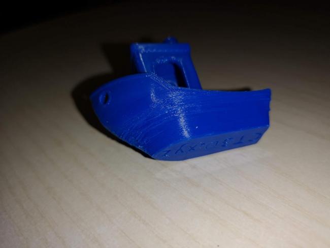

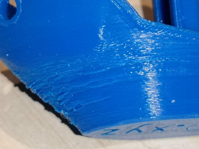

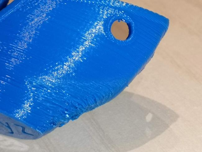

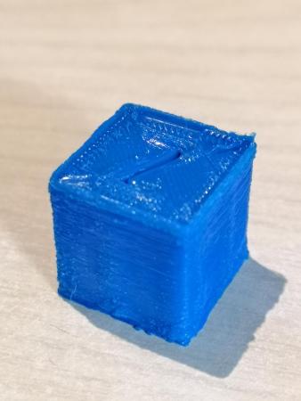

Silvio3d Inviato 14 Febbraio 2020 Autore Condividi Inviato 14 Febbraio 2020 OK dopo aver messo la temperatura a 200 (e poi di nuovo a 195) e flusso a 100, i risultati sono enormemente migliorati. Il cubo è a posto così come altri oggetti semplici stampati successivamente Per il gruppo di trascinamento... è arrivato già in alluminio. Non mi sembra di grandissima qualità, ma sempre di alluminio si tratta. Lo stesso vale per le barre verticali, sono già trapezoidali. Cosa si intende per calibrazione degli e-step e del flusso? mi sai indicare una procedura? Ultima cosa, ora ho stampato la classica barchetta test.. la parte inferiore e superiore è a posto. Ma la parte obliqua presenta dei problemi, allego le foto. Cita Link al commento Condividi su altri siti Altre opzioni di condivisione...
Bananafell3r Inviato 15 Febbraio 2020 Condividi Inviato 15 Febbraio 2020 Vai sul canale di help3d su youtube, ci sono alcune calibrazioni...secondo me dovresti fare gli e-step/mm e il flusso. https://www.youtube.com/watch?v=7EM-gLF1LIY&t=116s https://www.youtube.com/watch?v=I5i1FPoc0H4&t=126s 1 Cita Link al commento Condividi su altri siti Altre opzioni di condivisione...
