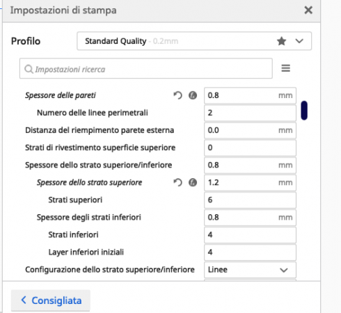

Basilietto Inviato 10 Febbraio 2020 Condividi Inviato 10 Febbraio 2020 7 ore fa, Aran81 dice: si perchè come ho potuto capire ogni filamento è una storia a parte, ora domani provo ad effettuare una stampa per capire cosa accade, avrò più dettagli. Ora mi chiedo come faccio a salvare questo settaggio per il filamento e dopo inserirne uno nuovo? Come ti stava dicendo @Killrob prima aggiorni ne modifiche fatte in menù col profilo che stai utilizzando, sempre in alto al menù stesso, ci clicchi e vedrai sotto le varie voci, in queste voci c'è anche crea nuovi profilo per eventuali modifiche fatte successivamente. Questi profili li puoi nominare come vuoi o cancellarli andando in stampante, impostazioni stampante e profili.... Se ci smanetto vedi che con cura puoi fare tantissime cose Cita Link al commento Condividi su altri siti Altre opzioni di condivisione...

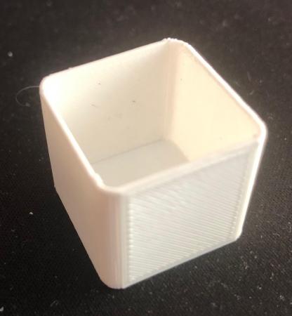

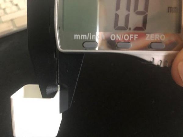

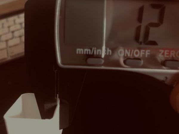

Aran81 Inviato 10 Febbraio 2020 Autore Condividi Inviato 10 Febbraio 2020 Grazie a tutti, proseguo con il test del flusso per capire ancora meglio. Ho effettuato il test, la misura delle pareti attraverso il calibro si discosta di 0.1 mm . 0.8 è impostato mentre da calibro è 0.9. Mentre la strato superiore risulta corretto 1.2. Questo provando il flusso a 80, ora provo una stampa e dopo cambio il flusso a 100 ed effettuo un nuovo test 1 Cita Link al commento Condividi su altri siti Altre opzioni di condivisione...
Basilietto Inviato 10 Febbraio 2020 Condividi Inviato 10 Febbraio 2020 4 ore fa, Aran81 dice: Grazie a tutti, proseguo con il test del flusso per capire ancora meglio. Ho effettuato il test, la misura delle pareti attraverso il calibro si discosta di 0.1 mm . 0.8 è impostato mentre da calibro è 0.9. Mentre la strato superiore risulta corretto 1.2. Questo provando il flusso a 80, ora provo una stampa e dopo cambio il flusso a 100 ed effettuo un nuovo test Non vorrei darti un altro consiglio sbagliato ma ciò che sto per dirti l'ho visto su YouTube. Il cubo è meglio stamparlo con pareti da 0.4 impostando cura su quel valore, del fondo non te ne fai niente perché devi misurare solo le pareti. Un'altra cosa, come hai fatto a misurare le pareti da 0.8 se avevi uno strato superiore da 1.2? La cavalleria può tranquillamente sgridarmi se ho scritto altre cazzate ahahahah Cita Link al commento Condividi su altri siti Altre opzioni di condivisione...
Killrob Inviato 10 Febbraio 2020 Condividi Inviato 10 Febbraio 2020 Quello che mi chiedo è come hai fatto a misurare 1.2mm di strato superiore quando non te lo ha stampato visto che il cubo è aperto 🙂 2 Cita Link al commento Condividi su altri siti Altre opzioni di condivisione...
Aran81 Inviato 10 Febbraio 2020 Autore Condividi Inviato 10 Febbraio 2020 Ha effettuato la stampa in maniera diversa 1 Cita Link al commento Condividi su altri siti Altre opzioni di condivisione...
Aran81 Inviato 10 Febbraio 2020 Autore Condividi Inviato 10 Febbraio 2020 1 ora fa, Killrob dice: Quello che mi chiedo è come hai fatto a misurare 1.2mm di strato superiore quando non te lo ha stampato visto che il cubo è aperto 🙂 Lo strato superiore avendo stampato in maniera diversa il cubo, la faccia del cubo al piatto l'ho considerata la parte superiore. 1 ora fa, Basilietto dice: Non vorrei darti un altro consiglio sbagliato ma ciò che sto per dirti l'ho visto su YouTube. Il cubo è meglio stamparlo con pareti da 0.4 impostando cura su quel valore, del fondo non te ne fai niente perché devi misurare solo le pareti. Un'altra cosa, come hai fatto a misurare le pareti da 0.8 se avevi uno strato superiore da 1.2? La cavalleria può tranquillamente sgridarmi se ho scritto altre cazzate ahahahah Attraverso il calibro ho misurato lo spessore delle paret Cita Link al commento Condividi su altri siti Altre opzioni di condivisione...

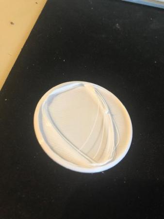

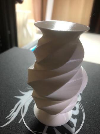

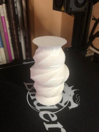

Aran81 Inviato 10 Febbraio 2020 Autore Condividi Inviato 10 Febbraio 2020 Dopo aver fatto il test ho eseguito con questi dati la stampa e devo dire che il risultato non presenta segni problematici. Accetto consigli su slicer, esempi e tant'altro, vi allego le immagini Cita Link al commento Condividi su altri siti Altre opzioni di condivisione...
Killrob Inviato 10 Febbraio 2020 Condividi Inviato 10 Febbraio 2020 Mi sembra un buon risultato Cita Link al commento Condividi su altri siti Altre opzioni di condivisione...
