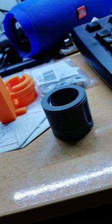

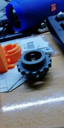

Denis Inviato 8 Febbraio 2020 Condividi Inviato 8 Febbraio 2020 Ciao a tutti, vi chiedo scusa immagino esistano molte discussioni già aperte su questo argomento, ho cercato un po' ma stavo diventando pazzo. ho da poco acquistato una GEEETECH PRUSA I3 PRO W , dopo aver fatto alcune stampe di prova ho notato su tutte sempre lo stesso problema. Premetto che dopo aver cercato di allineare al meglio tutte le parti, assi e piatto, sto usando le impostazioni di default. tutte le stampe in molti punti presentano dei buchi, spesso durante la stampa sembra che durante il passaggio si porti via il materiale depositato nel passaggio precedente e a volte lascia dei veri e propri spazi vuoti. come posso risolvere il problema o almeno migliorare la qualità per avere qualcosa di decente? grazie mille a tutti e scusante ancore per la ripetitività della mia discussione. Cita Link al commento Condividi su altri siti Altre opzioni di condivisione...
marcottt Inviato 8 Febbraio 2020 Condividi Inviato 8 Febbraio 2020 Hai fatto test estrusione 100mm di materiale? Inviato dal mio tablet utilizzando Tapatalk 2 Cita Link al commento Condividi su altri siti Altre opzioni di condivisione...
Denis Inviato 8 Febbraio 2020 Autore Condividi Inviato 8 Febbraio 2020 no a dire il vero quello non lo avevo fatto, stasera cercando tra i vari post e video ho visto come fare, dici che potrebbe bastare? grazie mille!!! Cita Link al commento Condividi su altri siti Altre opzioni di condivisione...
Killrob Inviato 8 Febbraio 2020 Condividi Inviato 8 Febbraio 2020 28 minuti fa, Denis dice: no a dire il vero quello non lo avevo fatto, stasera cercando tra i vari post e video ho visto come fare, dici che potrebbe bastare? grazie mille!!! per lo meno è un inzio per cominciare ad escludere qualche cosa Cita Link al commento Condividi su altri siti Altre opzioni di condivisione...
jagger75 Inviato 8 Febbraio 2020 Condividi Inviato 8 Febbraio 2020 guarda la pagina guide in alto e segui tutte le guide che trovi sulle calibrazioni altrimenti i video su youtube di help3d (e con questa saranno 268 volte? ) 😉 edit: se sei sicuro di avere tutta la meccanica in linea a pronta mi raccomando olia oppure ingrassa barre aste tutto meno le cinghie 😉 Cita Link al commento Condividi su altri siti Altre opzioni di condivisione...

Denis Inviato 9 Febbraio 2020 Autore Condividi Inviato 9 Febbraio 2020 per quanto riguarda la parte meccanica credo sia tutto a posto, guardando alcuni video ho eseguito i vari allineamenti soprattutto quelli dell'asse z e del piatto, avevo gia pensato di ingrassare le parti a scorrimento ( tranquilli le cinghie le ho evitate). onestamente mi ero perso il test di estrusione di cui ho visto un video mentre cercavo soluzioni e scrivevo anche qui. domani proverò e spero basti a migliorare un po' la stampa perché adesso è terribile. mi scuso ancora per aver scritto l'ennesima discussione su argomenti che voi sicuramente avrete la nausea di sentire...purtroppo arrivo da un mondo completamente diverso...lego e modellismo statico dove è tutto sicuramente più immediato. grazie ancora a tutti Cita Link al commento Condividi su altri siti Altre opzioni di condivisione...
Killrob Inviato 9 Febbraio 2020 Condividi Inviato 9 Febbraio 2020 15 ore fa, Denis dice: per quanto riguarda la parte meccanica credo sia tutto a posto, guardando alcuni video ho eseguito i vari allineamenti soprattutto quelli dell'asse z e del piatto, avevo gia pensato di ingrassare le parti a scorrimento ( tranquilli le cinghie le ho evitate). onestamente mi ero perso il test di estrusione di cui ho visto un video mentre cercavo soluzioni e scrivevo anche qui. domani proverò e spero basti a migliorare un po' la stampa perché adesso è terribile. mi scuso ancora per aver scritto l'ennesima discussione su argomenti che voi sicuramente avrete la nausea di sentire...purtroppo arrivo da un mondo completamente diverso...lego e modellismo statico dove è tutto sicuramente più immediato. grazie ancora a tutti siam qui anche per questo ma se chi entra in questo mondo ed in questo forum per la prima volta, utilizzasse il tasto cerca, scoprirebbe che la domanda è stata fatta altre volte, dopotutto tutti i neo possessori di stampanti che postano qui è perché hanno un problema e di solito i problemi sono sempre gli stessi: 1) errata calibrazione del piatto 2) errato assemblaggio 3) errata tensione cinghie 4) errati parametri di step/mm asse X Y ed estrusore e questa è solo la parte hardware, poi c'è la parte software, come nel tuo caso.... dimmi una cosa, dove hai visto di impostare il flusso al 200%? quando installi uno slicer normalmente i parametri sono a default, quindi il flusso lo hai modificato tu. Dove lo hai letto/visto? 1 Cita Link al commento Condividi su altri siti Altre opzioni di condivisione...
