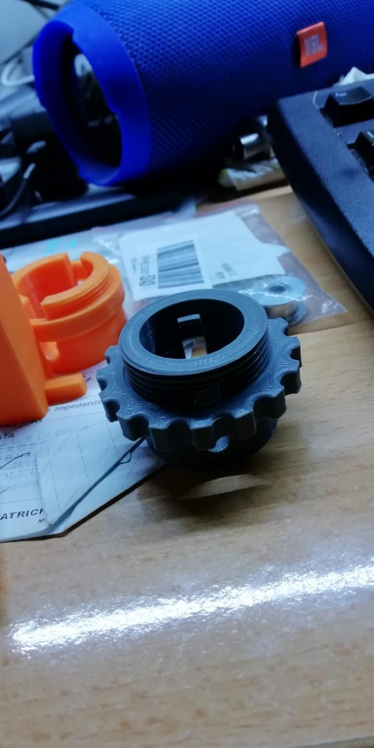

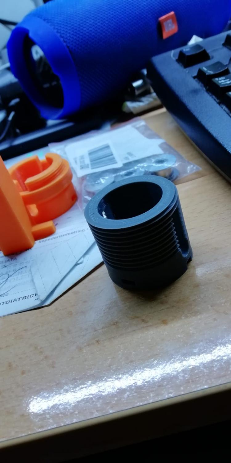

Killrob Inviato 24 Febbraio 2020 Condividi Inviato 24 Febbraio 2020 ma ti trovi bene con i valori espressi in mm/minuti? io preferisco i mm/secondi per me è più chiaro 50mm/s va bene. Altra informazione, io uso solo il pla della Sunlu e quelle temperature per quel PLA mi sembrano alte io di solito stampo il PLA+ grigio di Sunlu a 205 il primo layer e 200 fino alla fine, con piatto da 55 a 50. Tanto per spiegarmi... i pezzi sono quelli grigi Cita Link al commento Condividi su altri siti Altre opzioni di condivisione...

Denis Inviato 25 Febbraio 2020 Autore Condividi Inviato 25 Febbraio 2020 cia a tutti ho provato ad impostare tutto secondo i vostri consigli ma nonostante tutto continuo ad avere lo stesso problema. durante la stampa del perimetro esterno nessun problema, ma come passa al riempimento inizia a scattare l'estrusore. stampa_3d_clic.mp4 PS. non fate caso all'audio stavo guardando la tv e non ho pensato di mettere in muto grazie a tutti Cita Link al commento Condividi su altri siti Altre opzioni di condivisione...
