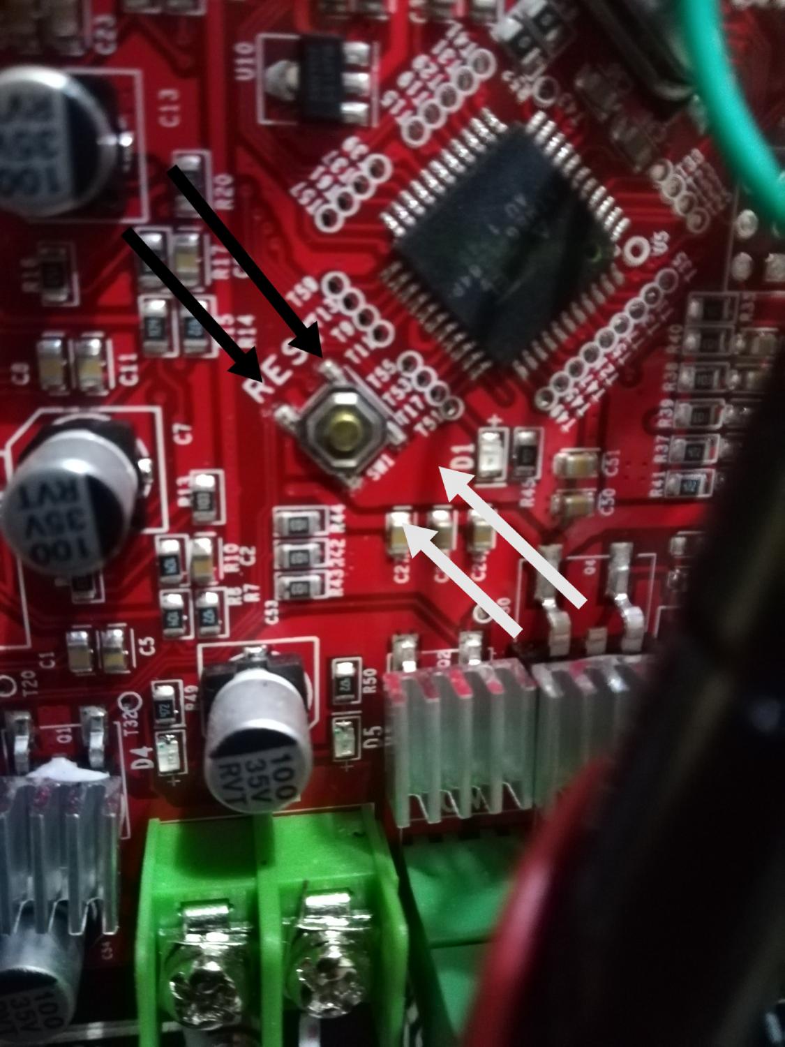

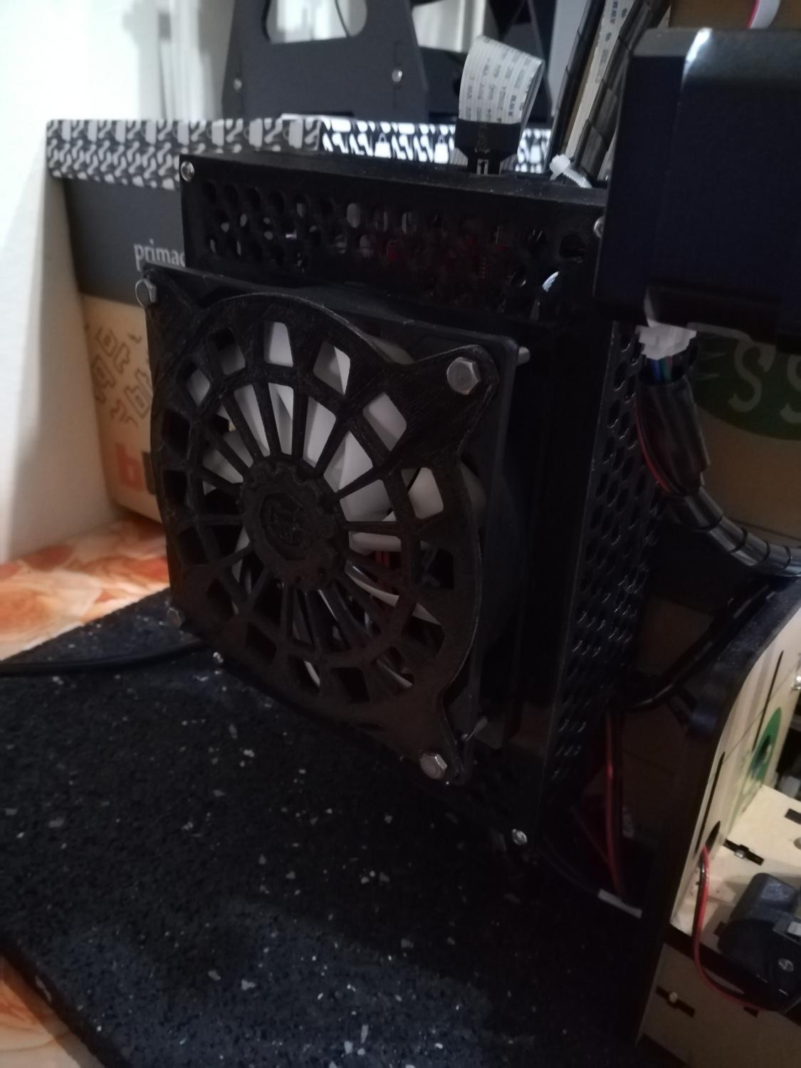

Basilietto Inviato 9 Febbraio 2020 Condividi Inviato 9 Febbraio 2020 Avendo messo il box alla scheda madre, foto in allegato, potrebbe servirmi il tasto reset presente nella scheda madre... Ora, per non stare, ogni volta, a rismontare la struttura avrei intenzione di mettere un tastino esterno tipo questo https://www.amazon.it/dp/B075HNSBWV/?coliid=ID6LE9ZA6Z8CE&colid=2BA8VE8HG69VC&psc=1&ref_=lv_ov_lig_dp_it . Dovrei saldarlo dietro la scheda ma ho notato, almeno frontalmente, che il pulsantino che monta ha 4 pin, dovrei vedere dietro come sono collegati. Devo acquistarne uno con 4 pin o va bene anche quello a 2 pin? Se dovesse andar bene quello a 2 pin dove saldo i fili nei 4 punti? Devo togliere il pulsante che ha o va bene che saldi il nuovo e funge lo stesso? Sennò ho trovato questo https://www.amazon.it/dp/B07KCCLGXJ/?coliid=I11YFARXFJ7O4&colid=2BA8VE8HG69VC&psc=1&ref_=lv_ov_lig_dp_it che ha 4 pin . Grazie Cita Link al commento Condividi su altri siti Altre opzioni di condivisione...
FoNzY Inviato 9 Febbraio 2020 Condividi Inviato 9 Febbraio 2020 per prima cosa devi verificare come la scheda usa quel pulsante. hai 4 pin e quindi hai 2 coppie, potrebbe usarne solo una di coppia o forse no...servirebbe un test.... la soluzione piu' semplice secondo me è prendere un pulsante a 4 pin e saldarli direttamente ma comuqnue prima devi capire che succede quando premi il pulsante originale.... Cita Link al commento Condividi su altri siti Altre opzioni di condivisione...

Basilietto Inviato 9 Febbraio 2020 Autore Condividi Inviato 9 Febbraio 2020 44 minuti fa, FoNzY dice: eh si...senno' 2 o 4 pin rischi di arrostirla seriamente Ho fatto il test, in poche parole sono a coppia, se attivo i due pin con le frecce nere va in reset, lo stesso avviene se attivo i due pin con le frecce bianche, il casino è, almeno per me, che sto benedetto tasto è integrato sulla scheda, non ha i piedini per poter saldare dietro, dovrei saldare frontalmente, ce la farò? Da questo test ne deduco che basta collegare solo due pin, o no? Cita Link al commento Condividi su altri siti Altre opzioni di condivisione...
FoNzY Inviato 9 Febbraio 2020 Condividi Inviato 9 Febbraio 2020 2 ore fa, Basilietto dice: Da questo test ne deduco che basta collegare solo due pin, o no? solo se entrambi i pin bianchi entrano in contatto con uno qualsiasi dei neri quando premi il pulsante Cita Link al commento Condividi su altri siti Altre opzioni di condivisione...
Basilietto Inviato 9 Febbraio 2020 Autore Condividi Inviato 9 Febbraio 2020 Adesso, FoNzY dice: solo se entrambi i pin bianchi entrano in contatto con uno qualsiasi dei neri quando premi il pulsante La prova l'ho fatta col tester su 20mA, non schiacciando il pulsante, credo che su quella posizione il tester fungesse da pulsante, o no? Quando l'ho messo tra il bianco e il nero non è successo niente, la macchina non si è resettata, si resetta solo con il contatto dei pin bianchi o neri Cita Link al commento Condividi su altri siti Altre opzioni di condivisione...
FoNzY Inviato 9 Febbraio 2020 Condividi Inviato 9 Febbraio 2020 47 minuti fa, Basilietto dice: La prova l'ho fatta col tester su 20mA, non schiacciando il pulsante, credo che su quella posizione il tester fungesse da pulsante, o no? Quando l'ho messo tra il bianco e il nero non è successo niente, la macchina non si è resettata, si resetta solo con il contatto dei pin bianchi o neri con la scheda spenta ed il tester in " verifica continuita' " devi controllare che entrambi i bianchi siano in contatto con un nero quando premi il pulsante. Cita Link al commento Condividi su altri siti Altre opzioni di condivisione...

Basilietto Inviato 9 Febbraio 2020 Autore Condividi Inviato 9 Febbraio 2020 2 ore fa, FoNzY dice: con la scheda spenta ed il tester in " verifica continuita' " devi controllare che entrambi i bianchi siano in contatto con un nero quando premi il pulsante. Non ce l'ho fatta ad aspettare a domani e ti do i risultati. Allora con il pin bianco e nero "in linea" c'è continuità sia a pulsante libero che schiacciato, se incrocio i pin il tester mi da valori molto alti con pulsante libero e continuità normale se schiaccio, la stessa cosa avviene con i due pin neri o bianchi, valori alti con pulsante libero e continuità normale se schiaccio il pulsante. Scusa ma non sono tanto ferrato in elettronica, anzi... Ho fatto un'elteriore prova a scheda accesa e va in reset anche se incrocio pin bianco con nero. Riassumendo: reset con pin nero e nero; bianco e bianco; bianco con nero incrociato. Cita Link al commento Condividi su altri siti Altre opzioni di condivisione...
