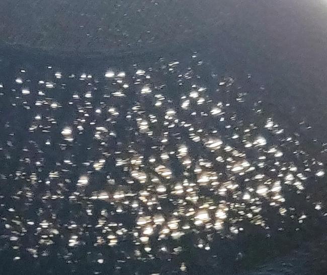

Estrusione troppo fine?
Allora abbiamo capito che non è un problema di slicing.. ma qualcosa che strozza l estrusione..
Se tra un paio di stampe si torna a presentare lo stesso problema smonta il tubo in ptfe dall gola del hotend e controlla che arrivi bene fino in battuta con il nozzle..
A mio avviso c è del materiale che un po alla volta si incastra e blocca la corretta estrusione...

Bowden. I rumori li fa di solito all'inizio: ora sono al secondo pezzo e nn li ha fatti ed è sempre tutto ok.
Dev'essere sicuramente stato un problema di sottoestrusione: avendo però smontato e rimontato ugello, tubo in teflon e ingranaggio del bowden, non saprei se senza saperlo, ho risolto la cosa....
Può influire anche solo il rotolamento della bobina? Ora l'ho messa più libera e vedremo....
