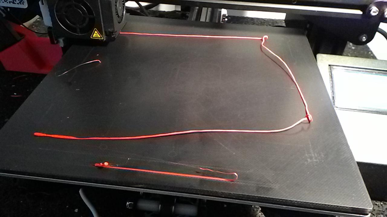

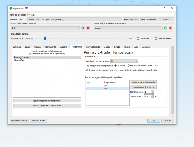

chipxx_MI Inviato 11 Febbraio 2020 Condividi Inviato 11 Febbraio 2020 Ciao, sto sperimentando l'ugello da 1mm per stampare un telaio robot, come al solito fallimento completo. Ho lasciato le impostazioni di flusso come prima,0.92 per ugello da 0.4, peró ho modificato diametro nozzle con 1mm altezza layer 0,8 l'80% del del diametro di un mm e ampiezza di estrusione a 1.20. Livellamento con foglio A4 e non 3Dtouch. Piano riscaldato a 60. Temp 1 layer a 210 e dal 3 in poi 190. Risultato: estrude un bel filamento da 1mm ma NON si attacca al piano! Dopo la prima riga,quando parte da home per estrudere, sembra tutto sollevato dal piano. Non capisco questo comportamento. Grazie Cita Link al commento Condividi su altri siti Altre opzioni di condivisione...

Killrob Inviato 11 Febbraio 2020 Condividi Inviato 11 Febbraio 2020 Ha scritto non 3dtouch, quando parte la stampa sul pannello Z a che altezza sta? Cita Link al commento Condividi su altri siti Altre opzioni di condivisione...
chipxx_MI Inviato 11 Febbraio 2020 Autore Condividi Inviato 11 Febbraio 2020 Il 3Dtouch l'ho momentaneamete scollegato e riprogrammato Marlin,come all'inizio. É solo lí per bellezza e non dá alcun fastidio. Adesso riprovo e vedo a che altezza sta Z rispetto al piano. Cita Link al commento Condividi su altri siti Altre opzioni di condivisione...
chipxx_MI Inviato 11 Febbraio 2020 Autore Condividi Inviato 11 Febbraio 2020 Ok provato. Quando parte é 0.2 poi quando inizia realmente a stampare é Z 1.5 sull LCD. Cita Link al commento Condividi su altri siti Altre opzioni di condivisione...
marcottt Inviato 11 Febbraio 2020 Condividi Inviato 11 Febbraio 2020 un po' altino direi Cita Link al commento Condividi su altri siti Altre opzioni di condivisione...
chipxx_MI Inviato 11 Febbraio 2020 Autore Condividi Inviato 11 Febbraio 2020 Non só come fare. Con ugello da 0.4 e layer 0.2 stampa una meraviglia. Ho riprovato a livellare piú serrato con il foglio A4 ma poi quando parte si riposiziona sempre a Z 1.5 come se leggesse un offset,non so dove... VID_20200211_143111.mp4 Cita Link al commento Condividi su altri siti Altre opzioni di condivisione...
marcottt Inviato 11 Febbraio 2020 Condividi Inviato 11 Febbraio 2020 metti le prime 50 righe di gcode qui Cita Link al commento Condividi su altri siti Altre opzioni di condivisione...
chipxx_MI Inviato 11 Febbraio 2020 Autore Condividi Inviato 11 Febbraio 2020 ; G-Code generated by Simplify3D(R) Version 4.1.2 ; Feb 11, 2020 at 2:23:18 PM ; Settings Summary ; processName,Process1 ; applyToModels,piattaforma ; profileName,Creality Ender 3 Pro ; profileVersion,2020-02-08 12:41:51 ; baseProfile, ; printMaterial,PLA ; printQuality,Medium ; printExtruders, ; extruderName,Primary Extruder ; extruderToolheadNumber,0 ; extruderDiameter,1 ; extruderAutoWidth,0 ; extruderWidth,1.2 ; extrusionMultiplier,0.92 ; extruderUseRetract,1 ; extruderRetractionDistance,6 ; extruderExtraRestartDistance,0 ; extruderRetractionZLift,0 ; extruderRetractionSpeed,4200 ; extruderUseCoasting,1 ; extruderCoastingDistance,0.2 ; extruderUseWipe,0 ; extruderWipeDistance,5 ; primaryExtruder,0 ; layerHeight,0.8 ; topSolidLayers,4 ; bottomSolidLayers,4 ; perimeterOutlines,4 ; printPerimetersInsideOut,1 ; startPointOption,2 ; startPointOriginX,0 ; startPointOriginY,0 ; sequentialIslands,0 ; spiralVaseMode,0 ; firstLayerHeightPercentage,120 ; firstLayerWidthPercentage,150 ; firstLayerUnderspeed,0.5 ; useRaft,1 ; raftExtruder,0 ; raftTopLayers,2 ; raftBaseLayers,2 ; raftOffset,3 ; raftSeparationDistance,0.14 ; raftTopInfill,100 ; aboveRaftSpeedMultiplier,0.3 ; useSkirt,1 ; skirtExtruder,0 Cita Link al commento Condividi su altri siti Altre opzioni di condivisione...
marcottt Inviato 11 Febbraio 2020 Condividi Inviato 11 Febbraio 2020 ok 50 non bastano 🙂 ... facciamo sino alle prime righe in cui stampa qualcosa.... diciamo sino a tutto il layer 2 Cita Link al commento Condividi su altri siti Altre opzioni di condivisione...
