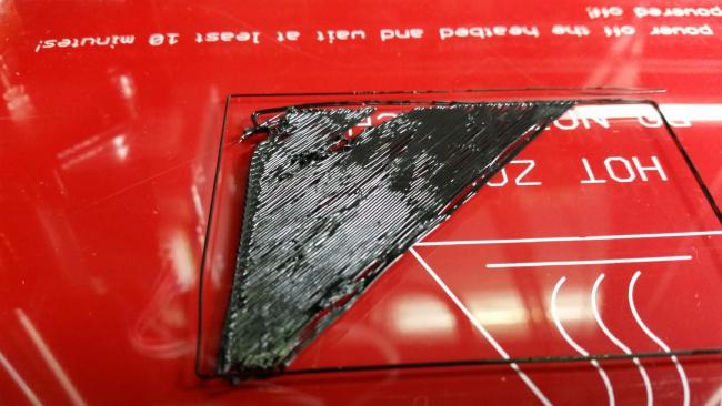

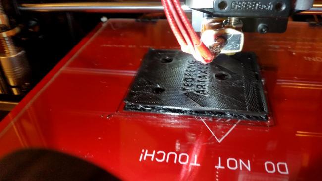

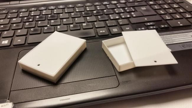

Papà Inviato 13 Febbraio 2020 Autore Condividi Inviato 13 Febbraio 2020 Ciao, ho sostituito l'ugello e il raccordo filettato con uno nuovo. Ha estruso per poco poi....tic tac.... Allego foto primo lavoro (bianco) secondo lavoro (piastra nera circa 8 x 10) e lavoro attuale (triangolo nero) + foto PTFE (vecchio e nuovo) + foto stampante e display. Temperatura 210°C velocità 42 mm/sec, SW Cura + Repetier. Cita Link al commento Condividi su altri siti Altre opzioni di condivisione...
Basilietto Inviato 13 Febbraio 2020 Condividi Inviato 13 Febbraio 2020 1 ora fa, Papà dice: Ciao, ho sostituito l'ugello e il raccordo filettato con uno nuovo. Ha estruso per poco poi....tic tac.... Allego foto primo lavoro (bianco) secondo lavoro (piastra nera circa 8 x 10) e lavoro attuale (triangolo nero) + foto PTFE (vecchio e nuovo) + foto stampante e display. Temperatura 210°C velocità 42 mm/sec, SW Cura + Repetier. Perdona la mia ignoranza, ma quel piatto non è montato sotto sopra? Cita Link al commento Condividi su altri siti Altre opzioni di condivisione...
Papà Inviato 13 Febbraio 2020 Autore Condividi Inviato 13 Febbraio 2020 Ciao Basilietto, due considerazioni: a) io ho seguito le istruzioni e i video e mi sembrava che andasse così b) a cosa servirebbero le istruzioni ATTENZIONE SCOTTA se lo giro sottosopra? Quindi credo che sia montato giusto e, ultimo, ho stampato benissimo per un paio di settimane, l'adesione è sempre stata buona e il distacco non difficoltoso. Il problema è sull'estrusione che è impazzita ;-(( 1 Cita Link al commento Condividi su altri siti Altre opzioni di condivisione...
