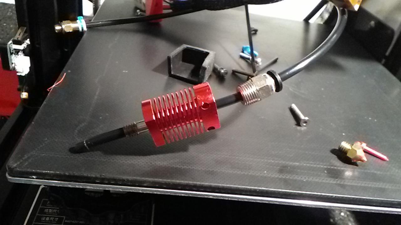

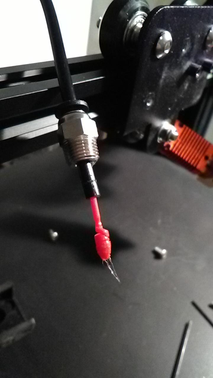

chipxx_MI Inviato 12 Febbraio 2020 Inviato 12 Febbraio 2020 Ciao, ci risiamo. Ho cambiato ugello da 1mm e sono ritornato a 0.4 mm. Non stampava piú bene. Scoperta la rogna. Gola intasata. Il PTFE prima ,quando lo inserivo, si fermava in battuta, adesso esce tranquillamente tutto. Le rondelle non funzionano e su suggerimento qui nel forum non servono a niente,domanda: soluzione? Proprio adesso che mi stavo accingendo a stampare il TPU per la prima volta... Ma tutte le volte é la stessa storia anche a voi? Cita
marcottt Inviato 12 Febbraio 2020 Inviato 12 Febbraio 2020 Potrebbe essere il connettore pneumatico che non lavora bene oppure il ptfe rovinato in quei punti che non lo fa lavorare bene? Anycubic kossel linear plus,Inviato utilizzando Tapatalk 1 Cita
Killrob Inviato 12 Febbraio 2020 Inviato 12 Febbraio 2020 21 minuti fa, chipxx dice: Ciao, ci risiamo. Ho cambiato ugello da 1mm e sono ritornato a 0.4 mm. Non stampava piú bene. Scoperta la rogna. Gola intasata. Il PTFE prima ,quando lo inserivo, si fermava in battuta, adesso esce tranquillamente tutto. Le rondelle non funzionano e su suggerimento qui nel forum non servono a niente,domanda: soluzione? Proprio adesso che mi stavo accingendo a stampare il TPU per la prima volta... Ma tutte le volte é la stessa storia anche a voi? ti rispondo con un'altra domanda, come hai cambiato il nozzle? la procedura che hai usato intendo sapere. Cita
chipxx_MI Inviato 12 Febbraio 2020 Autore Inviato 12 Febbraio 2020 Ho aspettato che si raffredasse e poi da sotto con la sua chiave lo svitato e messo altro diamtero. Cita
Killrob Inviato 12 Febbraio 2020 Inviato 12 Febbraio 2020 25 minuti fa, chipxx dice: Ho aspettato che si raffredasse e poi da sotto con la sua chiave lo svitato e messo altro diamtero. ed ecco l'errore, i nozzle si cambiano a caldo altrimenti la plastica ti spacca tutto, tubo in ptfe compreso. La procedura per il cambio nozzle è: portare il nozzle a temperatura di almeno 200° facendo attenzione svitare il nozzle e sostituirlo con il nuovo raffreddare il nozzle e riscaldare il piano a 40° fare il livellamento del piano. Ecco la corretta procedura di sostituzione 2 Cita

agi62 Inviato 12 Febbraio 2020 Inviato 12 Febbraio 2020 Ma guarda il caso, proprio ieri sera, dopo aver usato l'ugello da 0,2 il filamento non usciva più dall'estrusore (hotend?), ho dovuto smontarlo tutto per trovare più o meno la tua situazione, però considera che sono due anni che lavora senza nessun problema. Il tubo in teflon, secondo me, era tornato indietro di pochissimo, da quello che ho capito è trattenuto dal morsetto pneumatico e il nozzle, una volta stretto deve fare tenuta su tubo, infatti avevo notato che ultimamente il nozzle andava in battuta. Per sicurezza ho girato il tubo iserendo nell'estrusore (hotend?) la parte non usurata, l'ho spinto pochi decimi di mm fuori dalla gola metallica e ho stretto il nozzle verificando che non andasse in battuta, dopo diverse prove non ha più fatto il difetto. Quindi il mio consiglio è di inserire il tubo e assicurarsi che il nozzle, una volta stretto non vada in battuta, in questo modo non si creeranno spazi dove il filamento fuso potrebbe infilarsi e fare blocco. Il nozzle, imho, non dovrebbe fare tenuta sulla gola metallica ma sul terminale del tubo di teflon ma il morsetto di tenuta superiore deve bloccarlo bene. PS: normalmente sarebbe meglio sostituire il nozzle con l'estrusore in temperatura altrimenti rischi che il nozzle non vada bene in battuta. Cita
