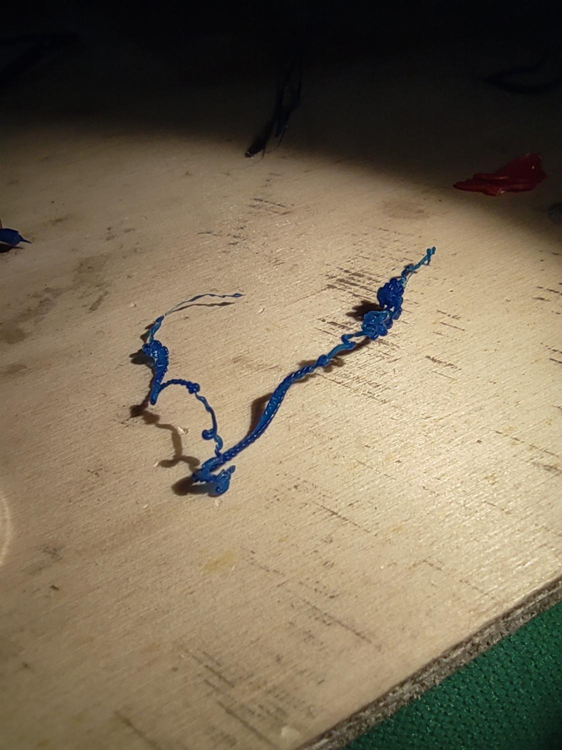

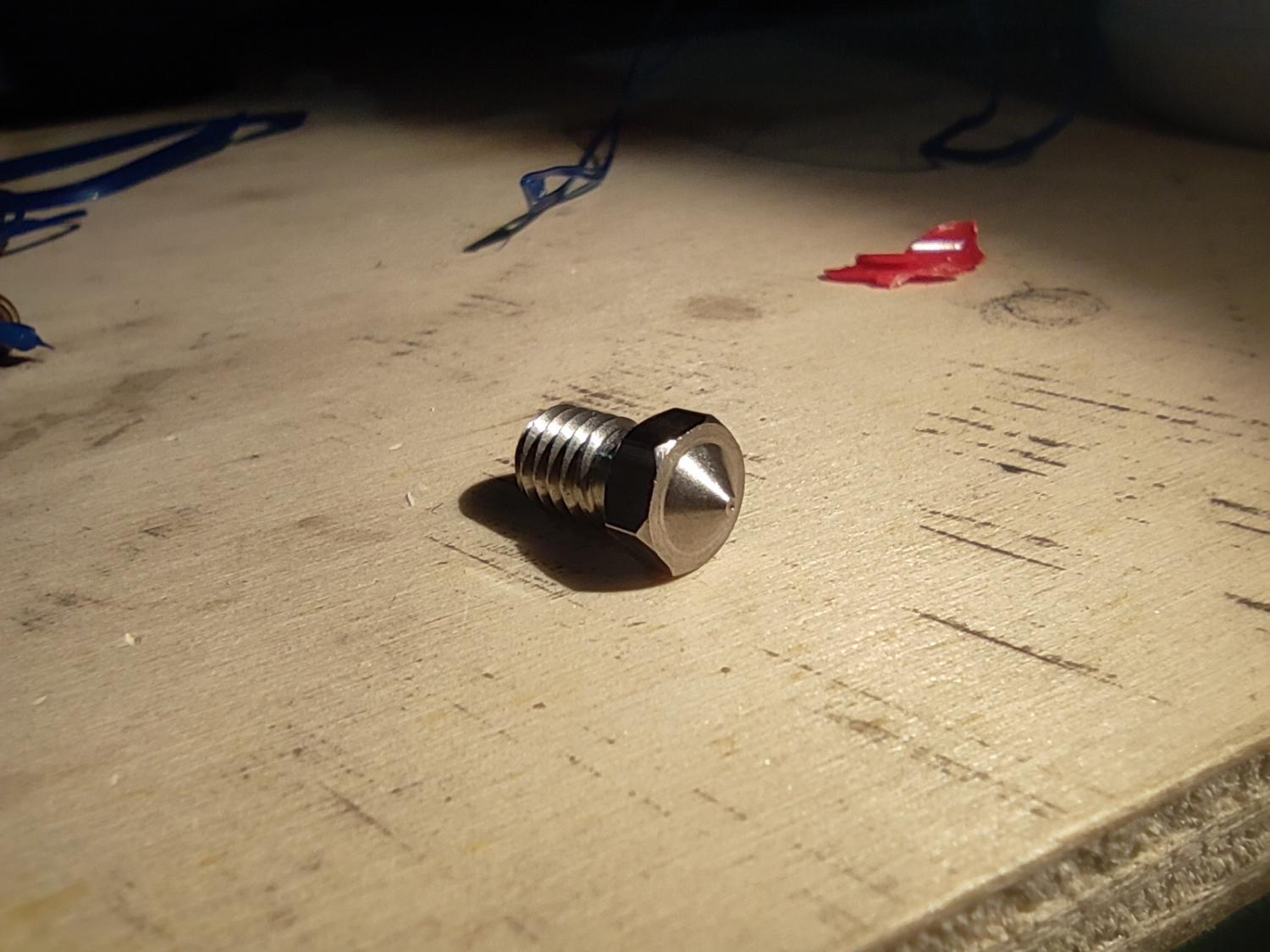

Salve a tutti Oggi mi sono arrivati degli ugelli nuovi da Amazon in acciaio inossidabile.
Sarebbero quelli con la punta leggermente appiattita.
Non saprei se hanno un nome specifico magari me lo potete dire voi.
Comunque il problema è che all'uscita del secondo layer e naturalmente tutti gli altri mi si arriccia il filamento quando passa l'ugello dentro i perimetri.
Mentre il primo layer sembra che lo stampi discretamente.
Vi posto una foto di come viene fuori il filamento arricciato.
E quindi è praticamente impossibile stampare avete qualche informazione da darmi riguardo a questi ugelli o devo ritornare a quelli a punta?
La mia stampante è una Ender 3
Temperatura 195 gradi
Piatto 60
Uso lacca splendor
Più che a punta o piatti, è il materiale che fa la differenza secondo me, anche se non li ho mai provati di materiali differenti dall'ottone. Però li ho usati sia a punta che lisci (sono quelli che attualmente utilizzo) senza grosse difficoltà...
Potrebbe essere che l'acciaio conducendo il calore in modo differente rispetto all'ottone ti dia qualche problema, magari evidenziato dalla ventola che raffredda il filamento estruso che si attiva generalmente solo dopo il primo layer.
Farei 2 prove:
Proverei a tenere spenta la ventola per verificare che in effetti il problema sia legato alla conducibilità termica differente e poi proverei ad alzare/abbassare le temperature per vedere di trovare quella che ti permette di stampare.
Poi magari qualcuno che usa gli ugelli in acciaio potrà essere più preciso

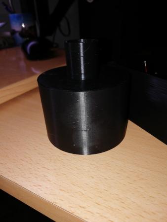

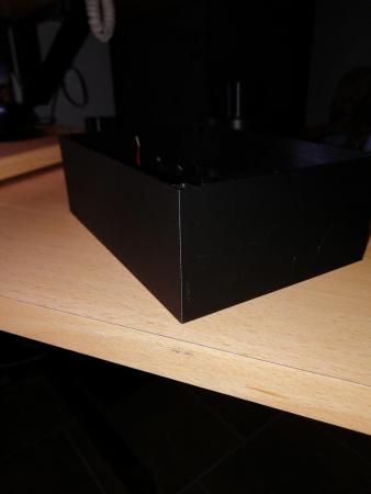

29 minuti fa, invernomuto dice:
Ma aumenta la solidità stampando in PLA senza ventola? Io ricordo di avevo stampato un benchy ed era venuto fuori un vero disastro.
Inviato dal mio SM-G965F utilizzando Tapatalk
Stasera ti posto delle foto di pezzi in pla nero stampati a 195° senza ventola dall'inizio alla fine. Poi mi saprai dire 😉
