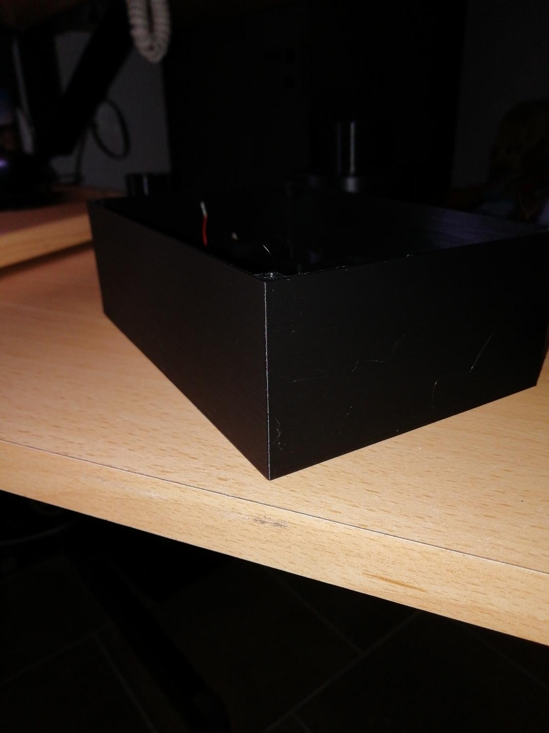

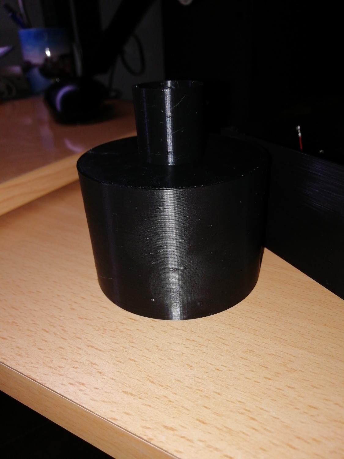

Killrob Inviato 13 Febbraio 2020 Condividi Inviato 13 Febbraio 2020 @invernomuto ecco le foto promesse, questi sono pezzi in PLA+ nero Sunlu stampati a 195 senza ventola materiale con la Ender 3. Se sono troppo scure dillo che le rifaccio in un ambiernte più illuminato. 2 Cita Link al commento Condividi su altri siti Altre opzioni di condivisione...

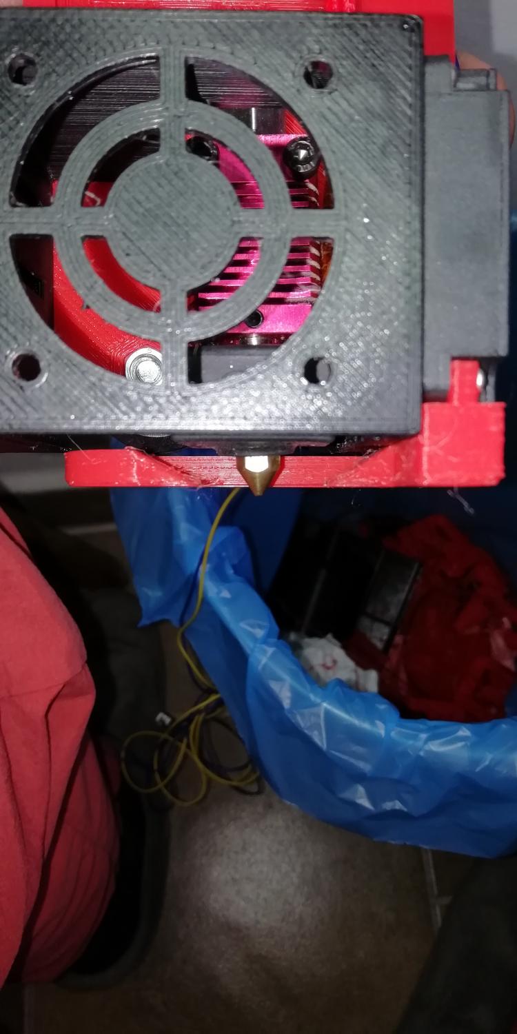

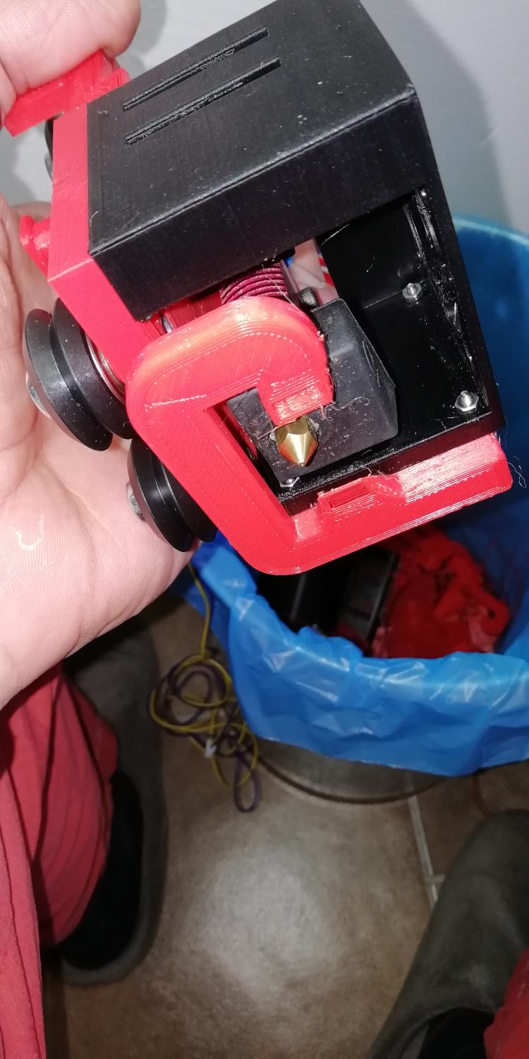

valfus Inviato 13 Febbraio 2020 Autore Condividi Inviato 13 Febbraio 2020 Rieccomi qua a rifare le prove con l'ugello in acciaio e come diceva Davide 87 è meglio spingere la ventola. Ho collegato al computer la stampante 3D e ho aperto il pannello di controllo di simplify3d. Ho avviato una stampa e ho messo la ventola a 0 in tutti layer. Mentre stampava, ho provato a mettere al massimo la ventola, dal pannello di controllo, e in effetti si arricciava subito il filamento, appena la riportavo a zero ritornava a stampare bene. Fantastico. Quindi abbiamo capito che per questi ugelli bisogna alzare la temperatura parecchio se vogliamo avere la ventola accesa o altrimenti spengere proprio la ventola. Grazie per le vostre risposte siete stati di grande aiuto. 2 Cita Link al commento Condividi su altri siti Altre opzioni di condivisione...
