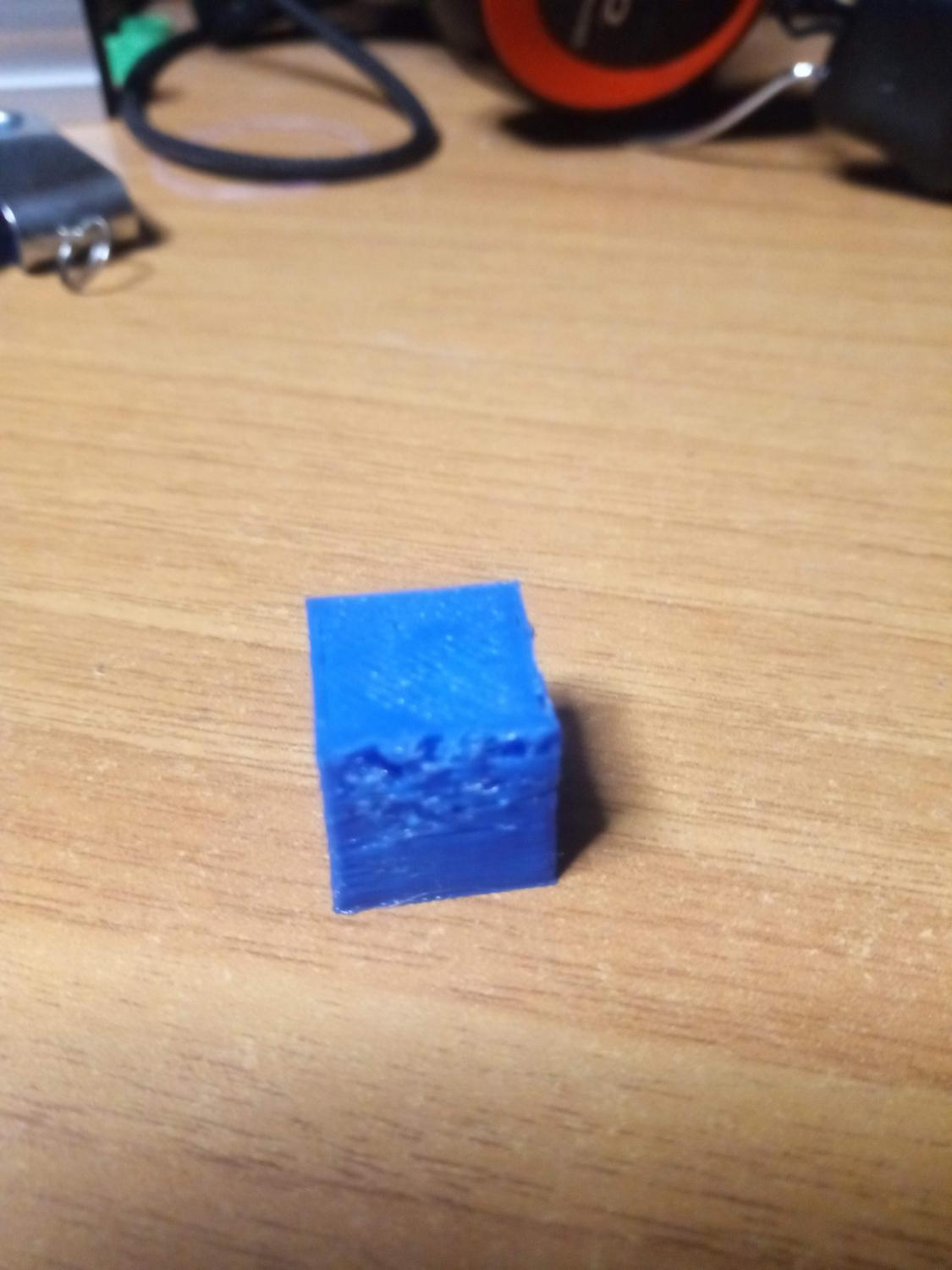

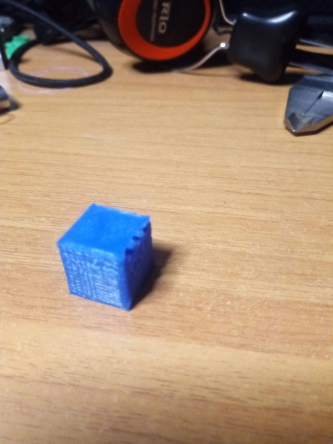

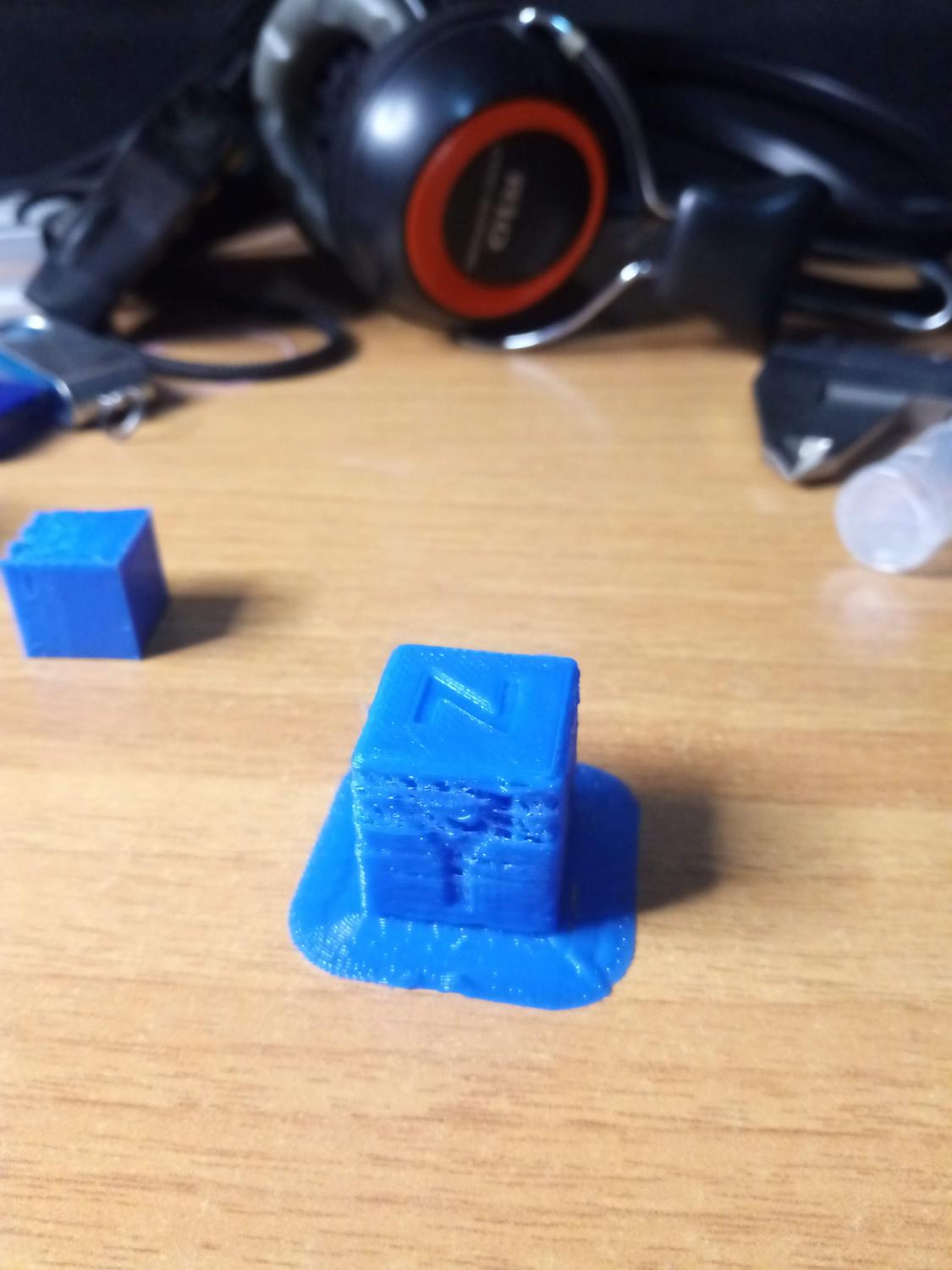

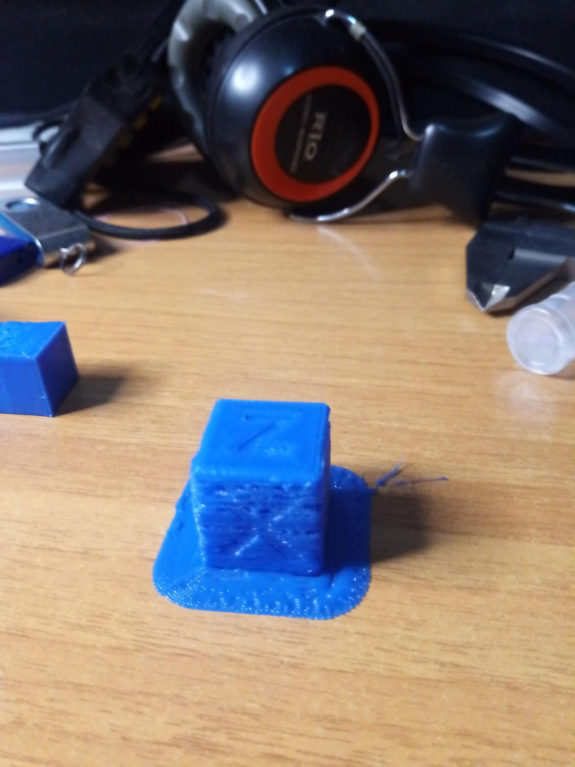

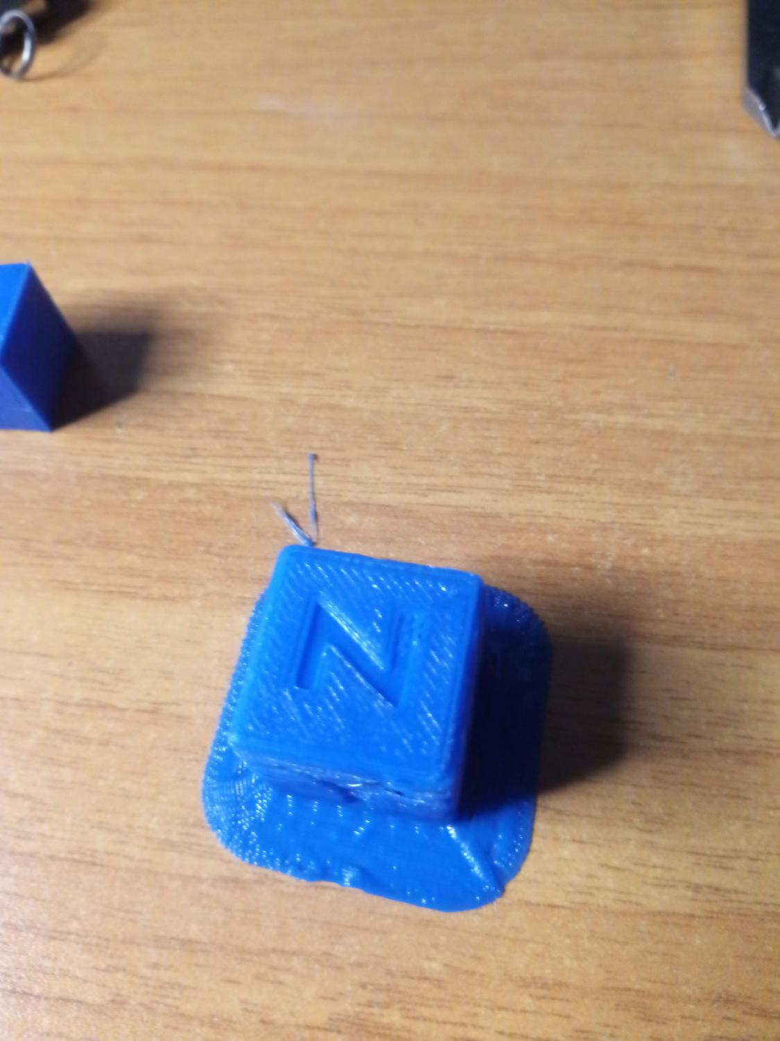

P_20200223_214609.thumb.jpg.e38e700661c8017c3304056d0d8bfec1.jpgP_20200223_214601.thumb.jpg.e8fac6cdb90eee0cd5ec25e802081875.jpgP_20200223_214558.thumb.jpg.4143ca6eee0c4912bb9753e95f419f47.jpgP_20200223_214549.thumb.jpg.4b2e0502d08e4ff81ae6d7e6d52d4159.jpg
Queste sono le 4 viste

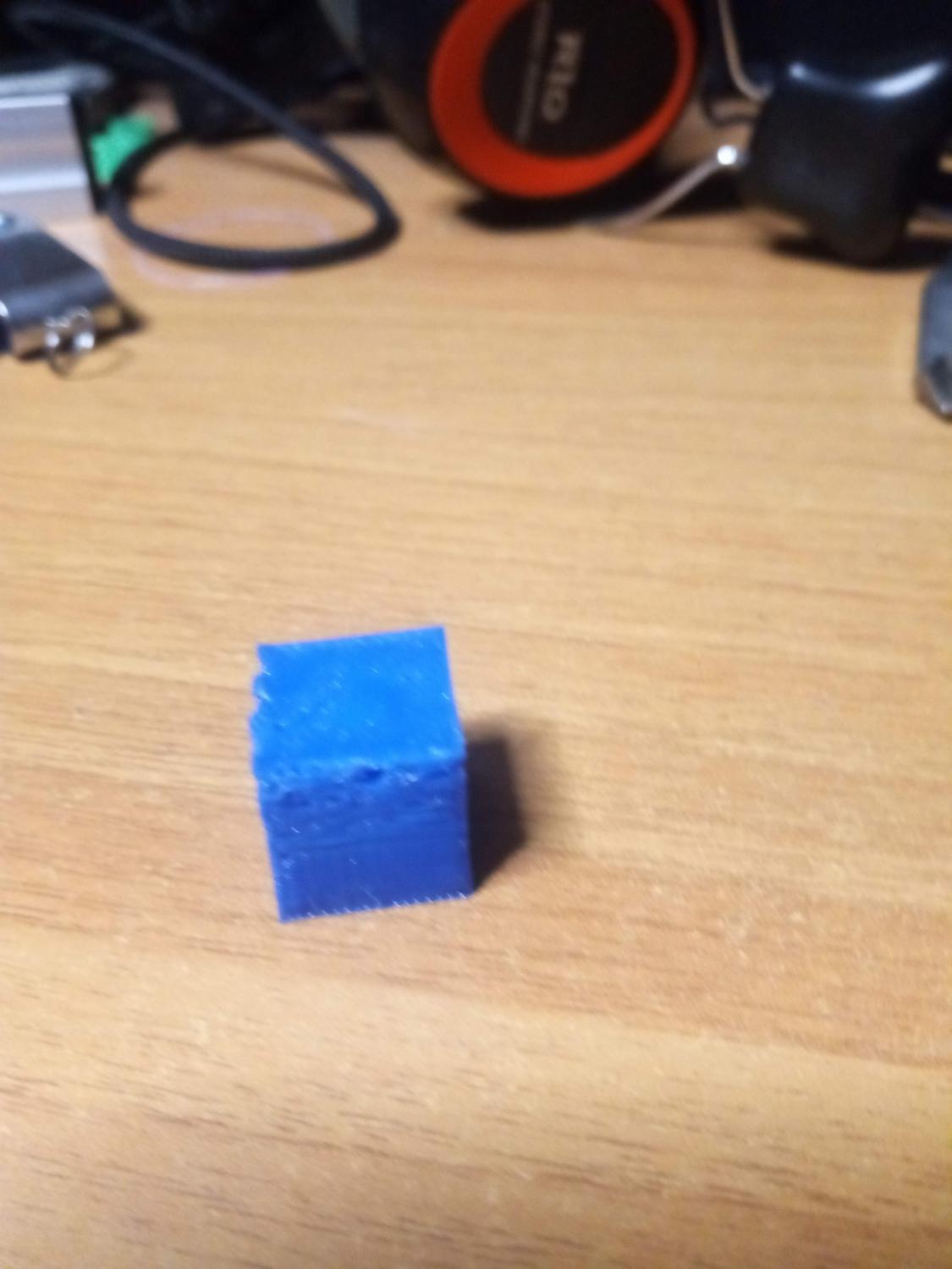

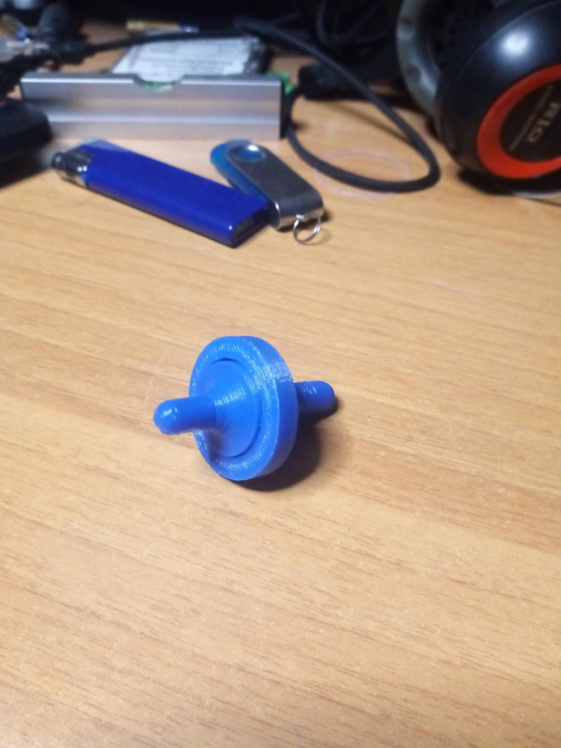

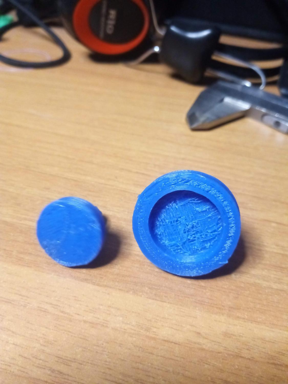

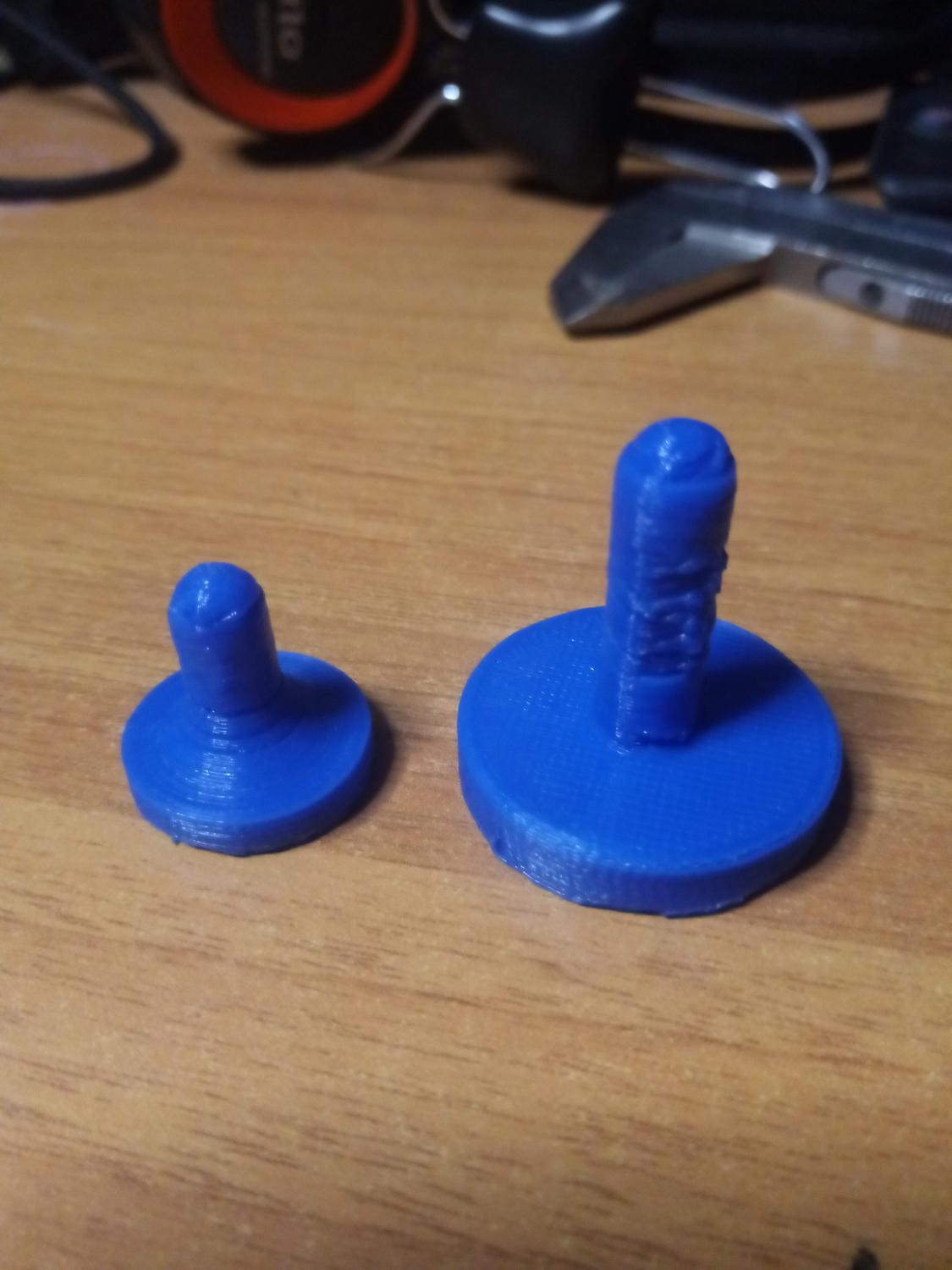

P_20200223_214640.thumb.jpg.413df8e299a8e80c5fc470a852726f01.jpgP_20200223_214629.thumb.jpg.e7112b43b17928ccbc56b67c82ce9414.jpg
Questa è una trottolina, devo ammettere che l'incastro è rimasto preciso, il resto non tanto, però rispetto la prima prova è andato meglio!

Intanto stampa il cubo che ti ho postato, così vediamo meglio dove sono i problemi.
10 ore fa, Killrob dice:

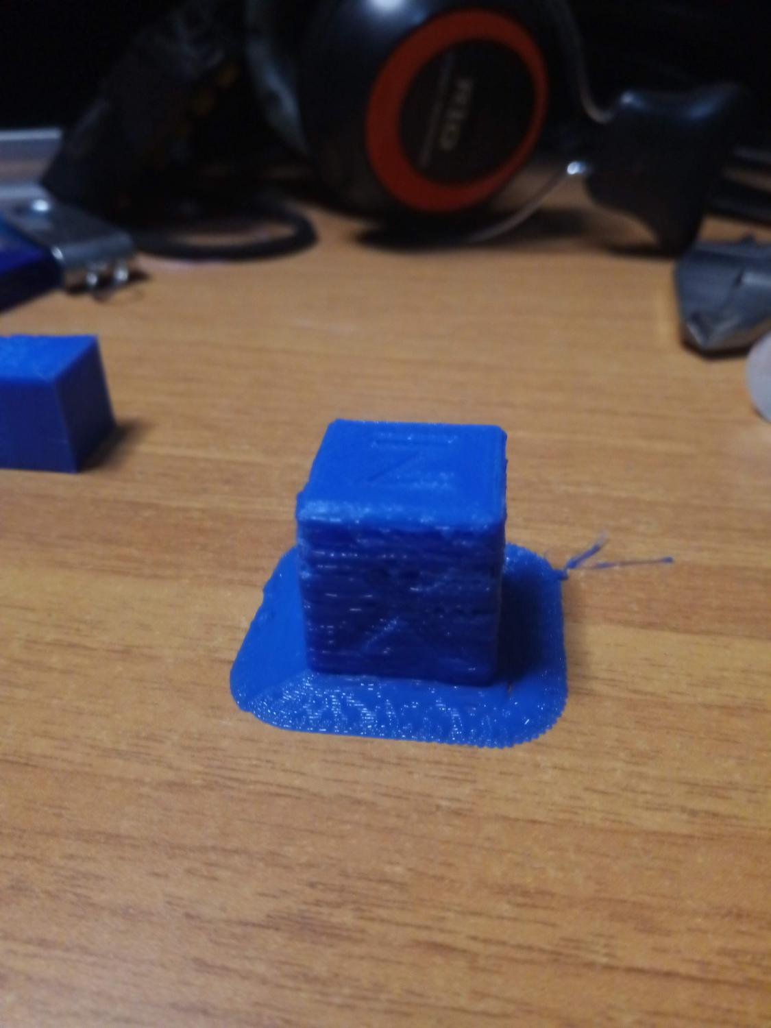

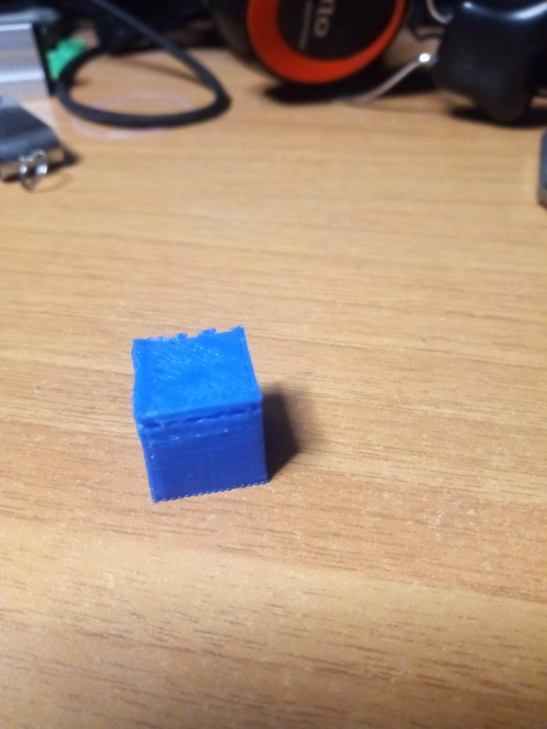

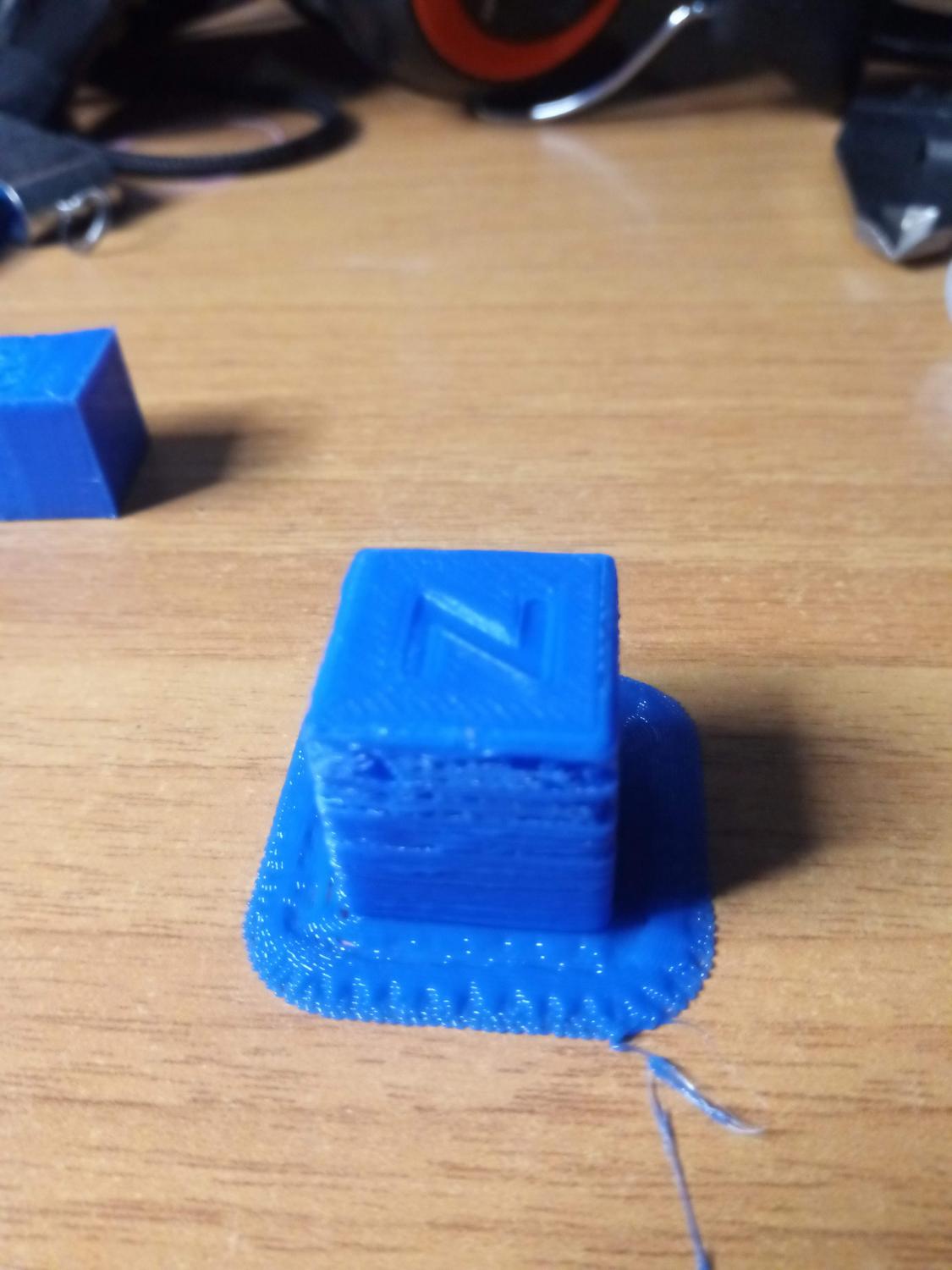

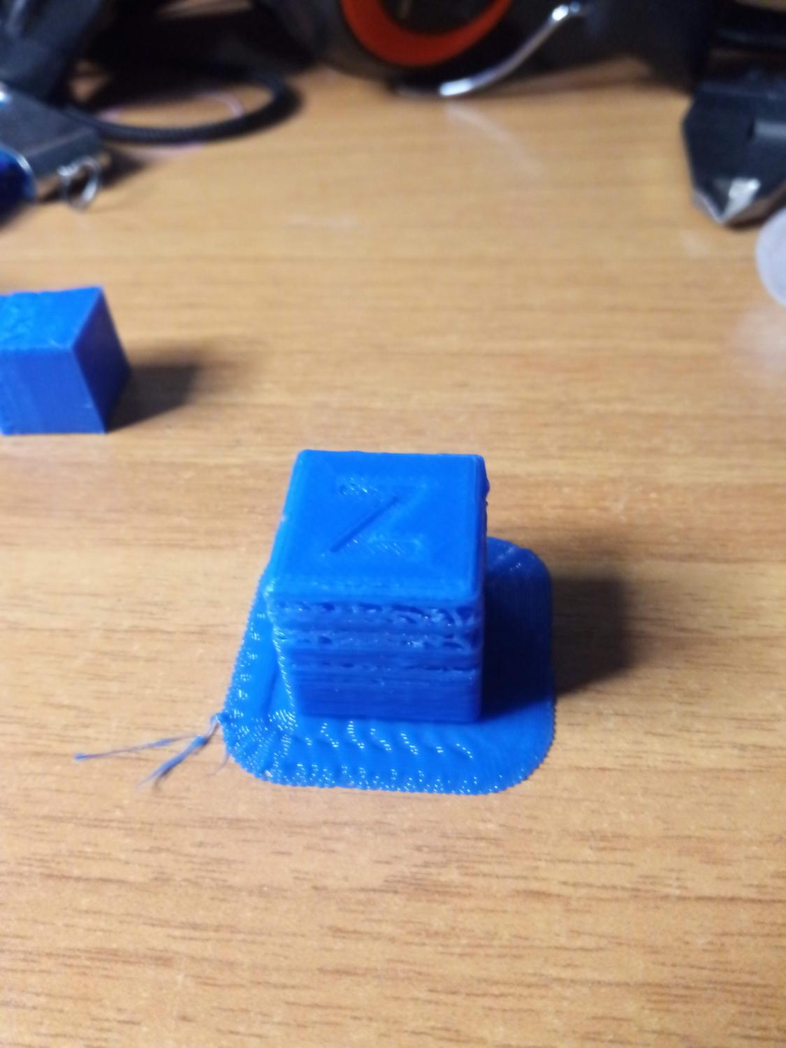

P_20200224_201647.thumb.jpg.d62309567c557c1e8c122de803a539d0.jpgP_20200224_201637.thumb.jpg.3355e0a18b4b14e31524fa8bde25844a.jpgP_20200224_201709.thumb.jpg.19b45e370c930233fa62172437f21415.jpgP_20200224_201705.thumb.jpg.bd3eab8d9952907c9e08697bbb4b7ac9.jpgP_20200224_201659.thumb.jpg.d95296940373106262da9d801de2ae5a.jpgP_20200224_201654.thumb.jpg.7dabb55e25e60f09a25443539604986c.jpg
Ecco quello che è "uscito".. la misura è 19.5 su tutti i lati, 0.5 mm di tolleranza può essere ammissibile?
Grazie
A parte lo scarto di 0.5 che hai io mi preoccuperei di più dell'instabilità del flusso, all'inizio pare che ce ne sia troppo ed alla fine troppo poco. Cerca sulle guide in questo forum in alto la guida per la corretta regolazione del flusso, senza quella gli altri test ti possono dare risultati sfalsati.

Trovato piccolo problemino.. ha iniziato a fare rumore in fase di estrusione ed ho notato che premendo la molla smetteva, dunque ho smontato, et voilà!
Mi sa me lo costruisco in alluminio, ma ho visto mi costa meno acquistarlo online..🙄
