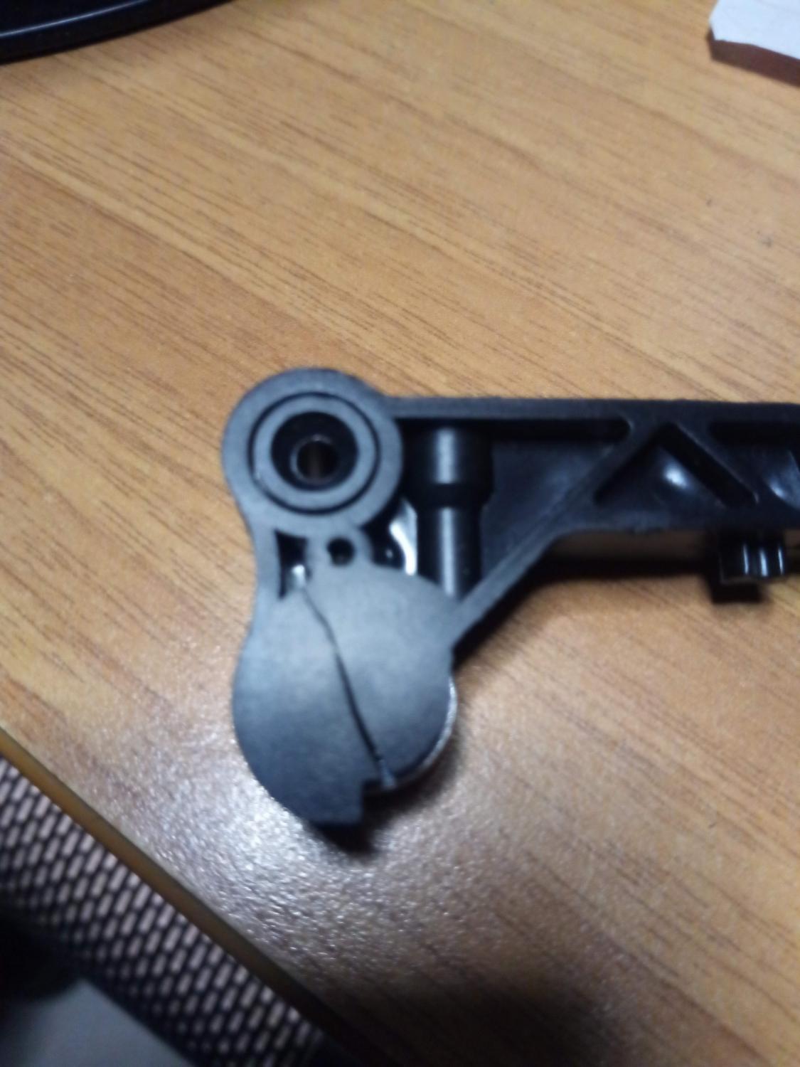

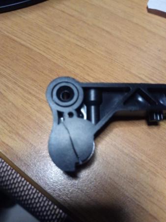

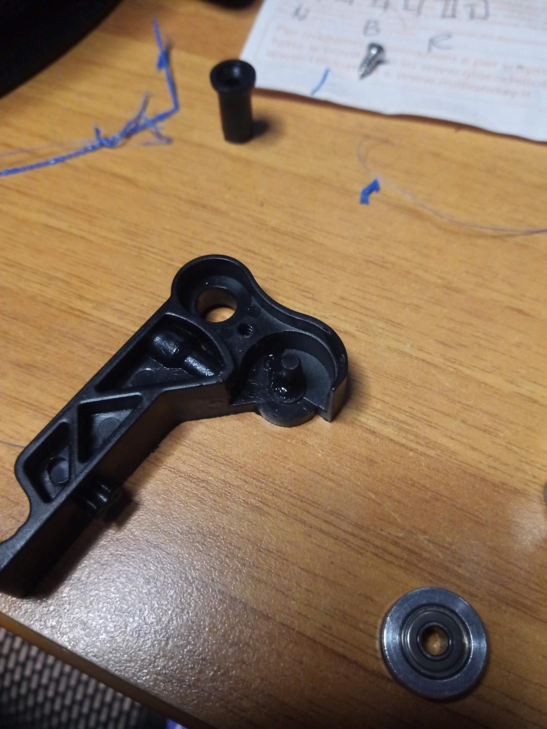

1 ora fa, handwar dice:
ohi ohi
Trovato piccolo problemino.. ha iniziato a fare rumore in fase di estrusione ed ho notato che premendo la molla smetteva, dunque ho smontato, et voilà!
Mi sa me lo costruisco in alluminio, ma ho visto mi costa meno acquistarlo online..🙄
ecco il problema, prendilo online in alluminio che ti costa meno che farlo da solo
problemi cosi forti di estrusione mai
Cita
Sbaglio o ultimamente ci sono parecchie leve estrusori che si spaccano?
si infatti l ho notato anche io
o hanno cambiato il cinesino nella catena di montaggio addetto all assemblaggio della leva
oppure cè qualcuno che sotto sotto sta consigliando di stringerle a morte per dispetto
è una cosa strana

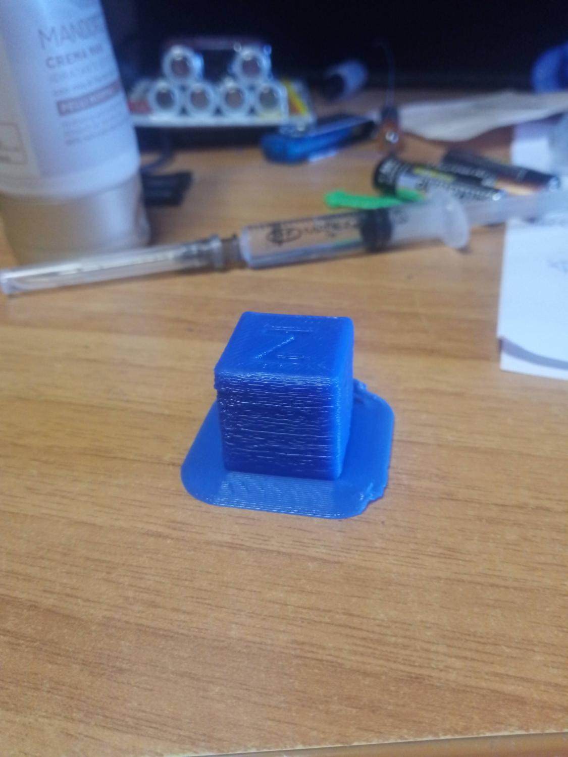

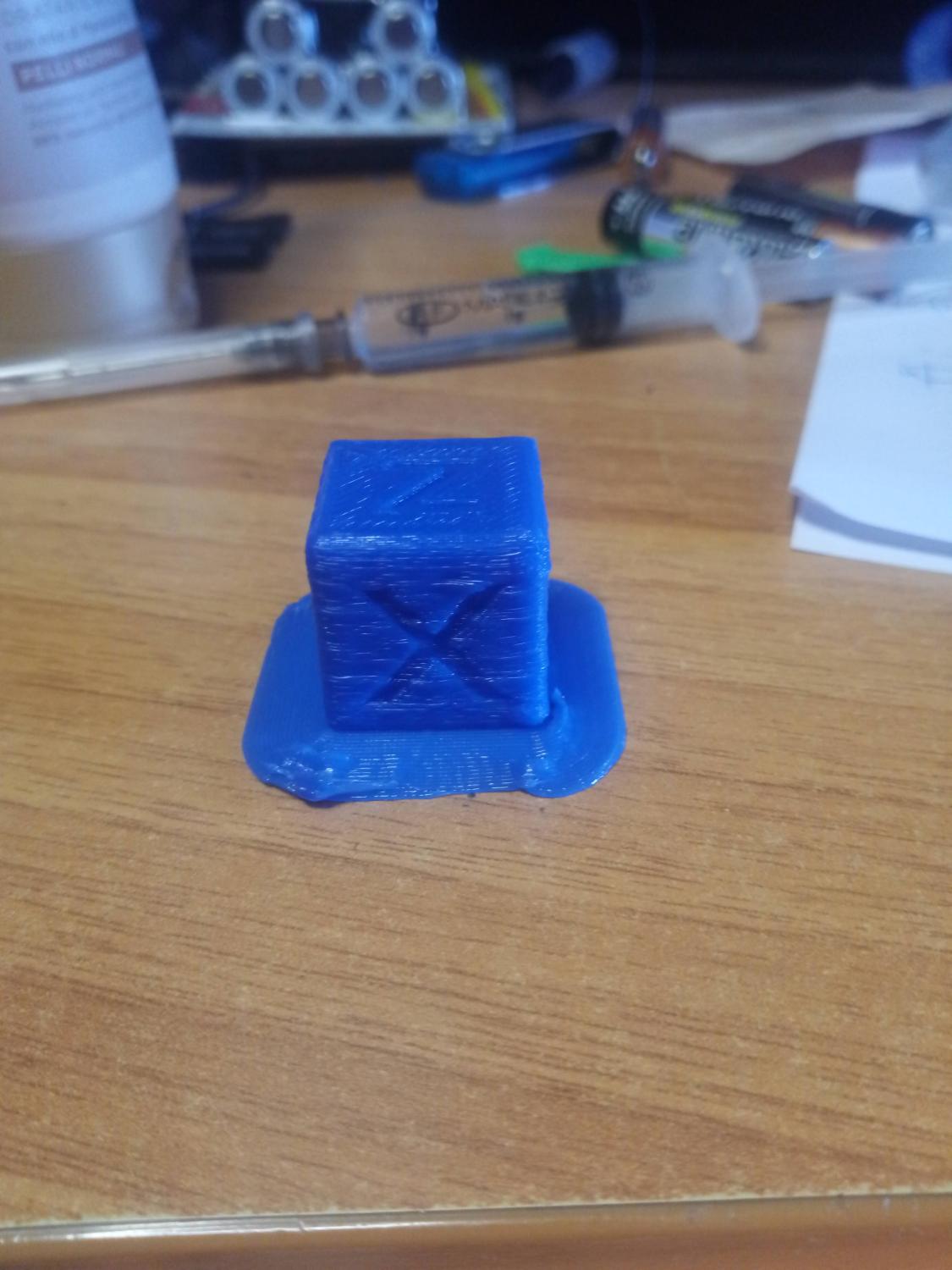

Sostituito estrusore e rifatto prova di calibrazione, direi decisamente meglio, ma vedo sbavature, come posso risolvere, non dico di cercare la 'perfezione', ma c'è la possibilità di migliorare al massimo?
Grazie

ok ora si comincia a migliorare un po' rispetto a prima, adesso.... con che percentuale di flusso stampi? perché a me sembra un po' grassa. Hai rifatto anche la calibrazione del flusso?
