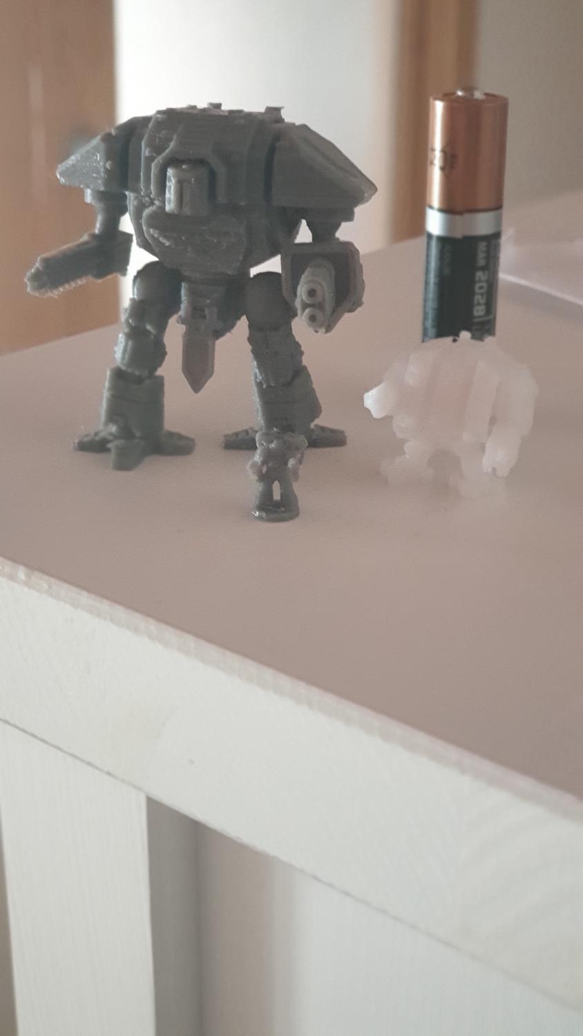

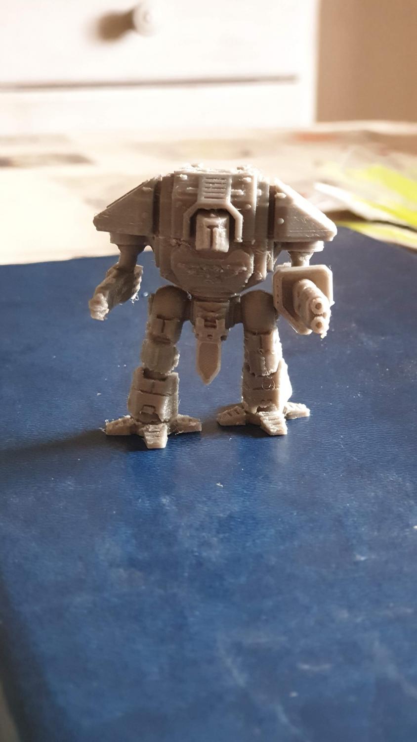

invernomuto Inviato 1 Marzo 2020 Autore Inviato 1 Marzo 2020 In arrivo un Titano, di nuovo non perfetto ma più che valido per quello che ci devo fare io: 2 Cita
marcottt Inviato 1 Marzo 2020 Inviato 1 Marzo 2020 Non si capisce quanto è grosso (o piccolo) ma direi che fare di meglio non è facile. Bravo Anycubic kossel linear plus,Inviato utilizzando Tapatalk Cita
gregorio56sm Inviato 1 Marzo 2020 Inviato 1 Marzo 2020 7 ore fa, invernomuto dice: In arrivo un Titano, di nuovo non perfetto ma più che valido per quello che ci devo fare io: @marcottt in secondo piano c'è il pomello di un cassetto,.se tanto mi da tanto siamo proprio nel piccolo @invernomuto se continui così le tue prossime stampe le vedremo con il microscopio. Sempre complimenti Cita
invernomuto Inviato 3 Marzo 2020 Autore Inviato 3 Marzo 2020 Il 1/3/2020 at 22:32, gregorio56sm dice: @marcottt in secondo piano c'è il pomello di un cassetto,.se tanto mi da tanto siamo proprio nel piccolo @invernomuto se continui così le tue prossime stampe le vedremo con il microscopio. Sempre complimenti Non è così piccolo. Qui una foto con altri modelli stampati e una pila AAA per avere un'idea della grandezza. Purtroppo a queste dimensioni sto verificando tutti i limiti delle FDM, ma per ora mi accontento. Il vantaggio di questa scala sono i tempi (relativamente) brevi e il consumo praticamente nullo di materiale. La miniatura più grossa o una scala sui 28mm è sicuramente quella dove la FDM rende meglio, sui 6mm è incredibilmente difficile fare roba delle dimensioni di un omino o poco più grande (vedi miniatura piccola) a meno che non sia molto "cubettosa" e con pochi particolari. 3 Cita
